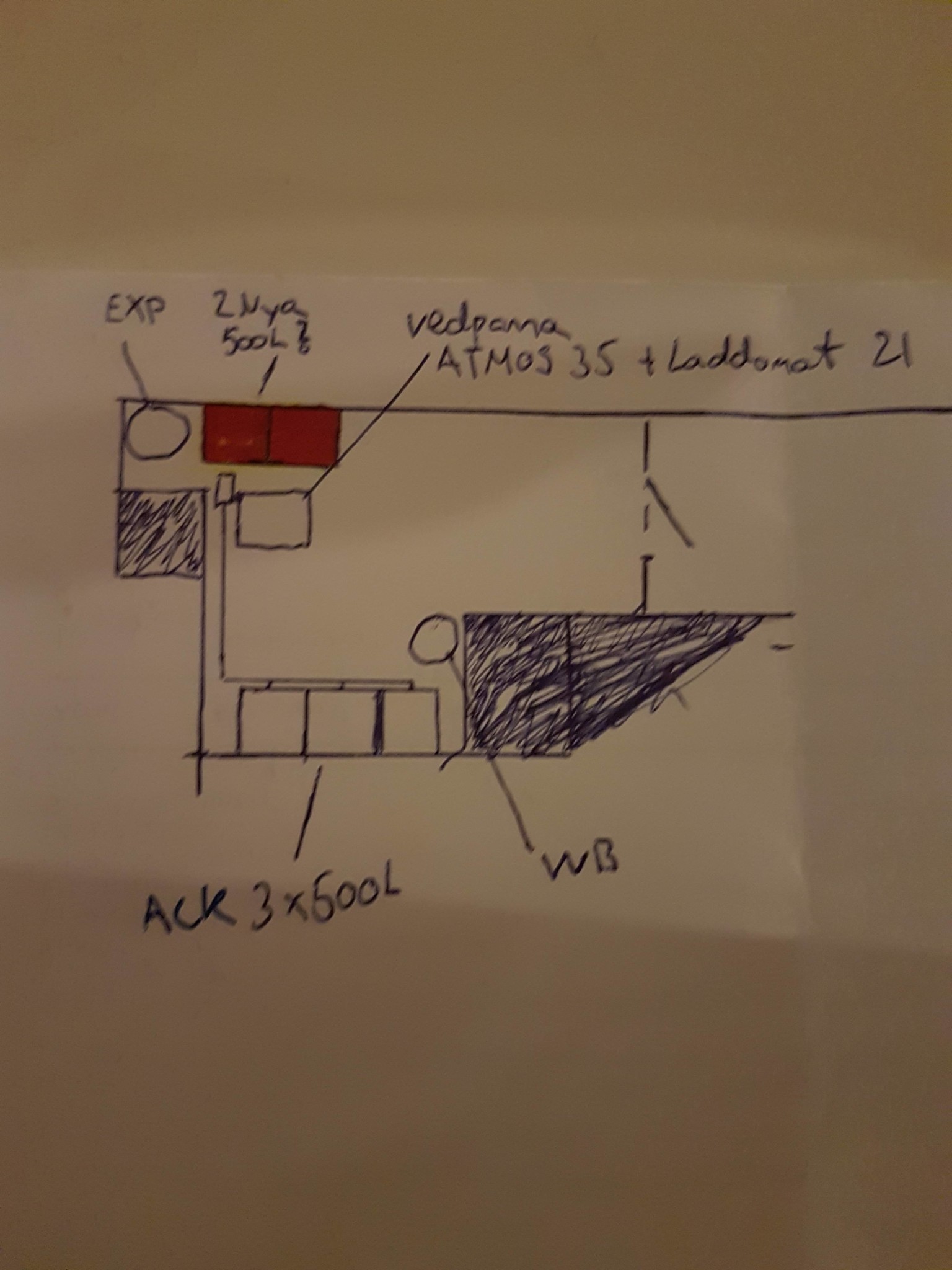

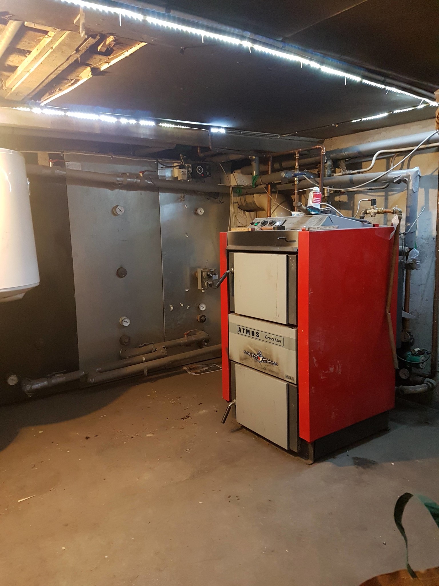

Laddar upp en bild för att visa hur det ser ut.
Tankarna är (väl) paralellkopplade!?
Det jag tänkte va att sätta ett T-rör på röret från panntopp och laddomat och dra till 2 nya tankar till höger om pannan. Samma med bottenanslutningen på tanken, dra det in på ett T-rör i botten vid laddomaten där det andra kalla vattnet kommer.

Det orkar alltid att få till ett flöde, men det finns ett motstånd i allt så flödet kan bli lite olika till tankarna, du har en stor panna men den kommer att få mycket kallt vatten till sig och då orkar den kanske inte att få upp tempen riktigt hårt så det blir ett bra flöde till tankarna. Laddomaten säkert 72C begränsar flödet mot tankarna då den ska blanda in returen till pannan. Det tar ca 5 timmar att öka från 40C till 80 C i tankarna om dom är 2500L , inklusive drift av huset om det inte är vid nordpolen.
Okej så det skulle funka att paralellkoppla 2 nya tankar på andra sidan då.
Skiktningen i tankarna funkar relativt bra, det är den första tanken som brukar vara uppe i nästan 100 i toppen innan de andra mätarna visar 80. När man eldar nu så eldar man upp från 30 grader till 80 på ca 5tim. Vid minusgrader så går tankarna tomma innan man hinner tända igen, så det vore bra med lite mer volym. Är tydligen dåligt med isolering i huset...
Normal drifttemp på pannan brukar vara över 80 och upp mot 90 på slutet av eldning. Skulle tro det sitter en 78 termostat i laddomaten nu, så det är ju bara att byta till en som öppnar tidigare.
