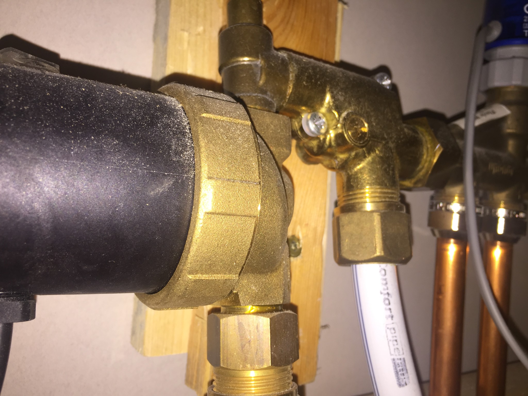

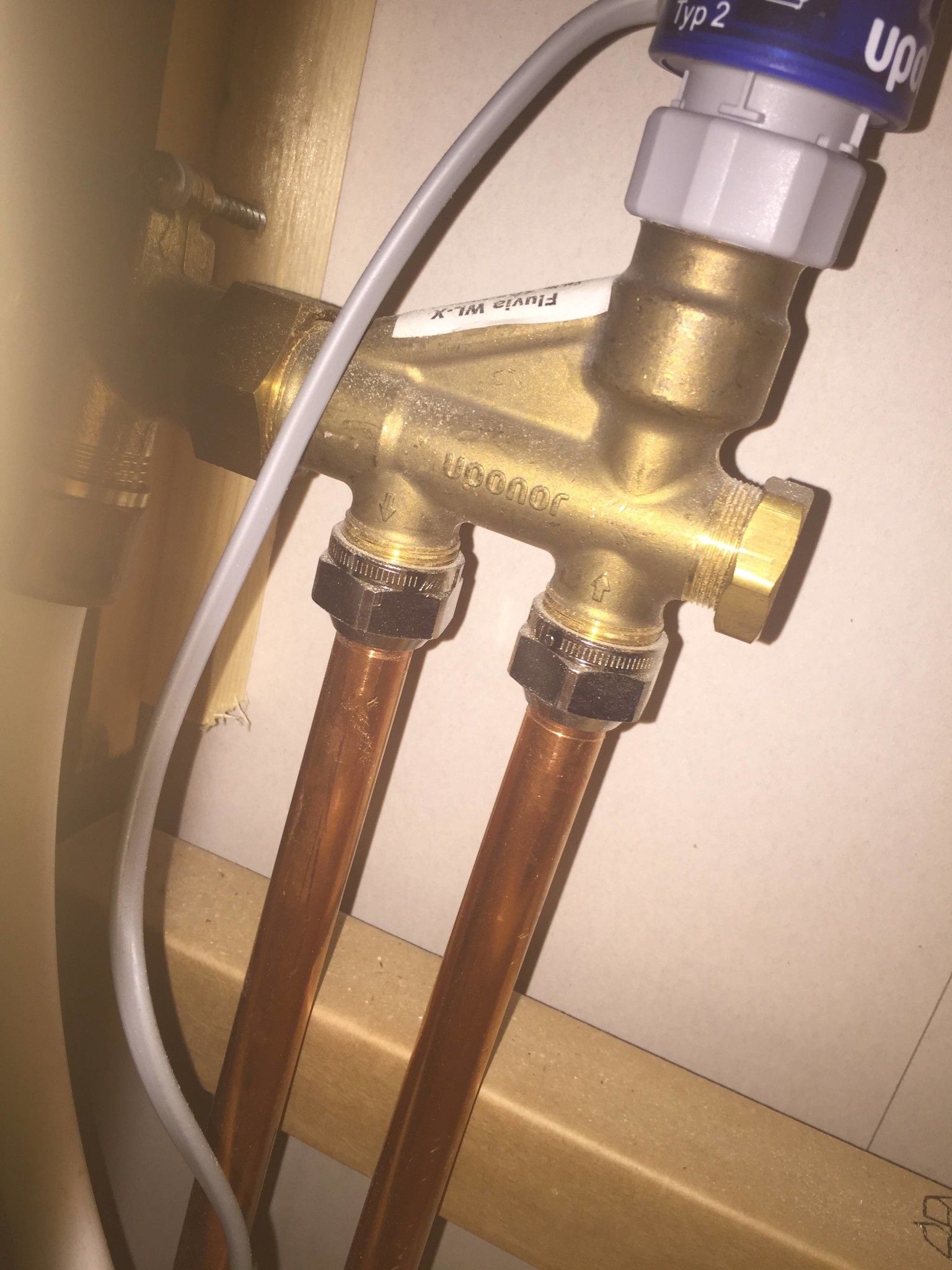

Har tänkt att utöka mitt golvvärmesystem med ytterligare en Fluvia push till ett uterum jag håller på att bygga. Vad behöver jag för grejer för att ansluta ytterligare ett pushsystem till här? Ganska säker på att kapaciteten blir för dålig att ansluta en slinga till det befintliga pushsystemet så det är nog inte aktuellt

I uterum är det aldrig att rekommendera vattenburen golvvärme utan frysskyddsmedel.
Ska du verkligen köra vanligt radiatorvatten ut i uterummet?
Jo det är tanken att uterummet ska vara uppvärmt året runt, har isolerat under plattan med 30 cm cellplast osv.
