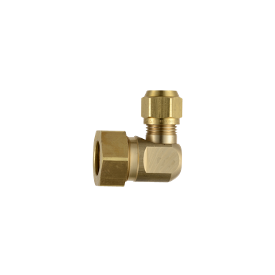

Hej! Har nyligen köpt ett fritidshus och idag skulle jag använda utkastaren för första gången. Utkastarna har en egen ”huvudkran” så jag satte på den, kollade så det inte droppade nånstans inne i källaren och sen gick jag ut och sprutade vatten och skrubbade trall i en timme typ. När jag gick in i källaren igen var det blött på golvet och vattnet kom från ytterväggen, längst ner.
Verkar som utkastaren läcker inne i väggen, vad gör jag nu?

Det vanliga är väl att vinklen är en del av utkastaren och att ventilkäglan tätar mot vinkeln. Jag bytte precis vår utkastare mot en från Mora, jag har rätt stor respekt när det gäller vatten inne i huset, men bytet var lätt. Fördelen med Mora utkastaren var att då köpte man en som hade rätt längd och då behövde man inte kapa den för att passa väggtjockleken.
Vinkeln följer med en ny utkastare eftersom ventilen sitter i den, röret i väggen följer också med.T Timmerö skrev:
Räkna med att kapa röret, men det är lätt, köp med en rörkapare om du inte har en, och så kapar du ”stången” till ventilen inuti lika mycket bara.
