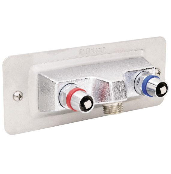

Grymt osmidigt men det blir väl till att skruva bort den hela tiden efter användande. På min fryser Gardenan samt några cm in i utkastaren så det är varmluftspistol varje gång jag inte skruvat bort den.
Undra om det skulle hjälpa att ha en 15cm slangbit och sen Gardena hanen? Kanske rinner ut lättare då.

Din utkastare måste vara trasig eller felmonterad, några cm-vart kommer det vattnet ifrån ,läckage eller felmonteradSuhagg skrev:Precis samma som hos mig!
Har Du verkligen FFM frostsäkra utkastare med automatisk tömmning, det enda jag upplever negativt är då slangen är ansluten och jag stänger vattnet helt så sprutar det ut från avtappningshålet
Kan Du ta en bild och lägga ut, vi kanske har olika utkastare
Denna. Varit så sedan ny. Det är ju kopplingen det beror på. Utan den går det utmärkt.hsd skrev:Din utkastare måste vara trasig eller felmonterad, några cm-vart kommer det vattnet ifrån ,läckage eller felmonterad

Javisst , den enda skillnaden är att jag hade enbart kallvatten
http://www.fmmattsson.se/vara-produ...polblandare-och-diverse-kranar/tradgardskran/
den tömmer ut vattnet som ligger i röret när man stänger, kommer under plastringen
