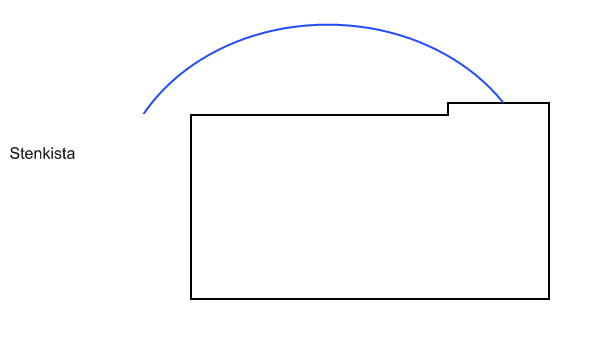

Jag har en tomt som sluttar ner mot huset i norrläge, vilket gör att det inte riktigt torkar upp där lika fort.
Har hyrt en grävare till helgen och tänkte därför gräva ut för en ny uteplats och samtidigt gära något åt sluttningen.
Vet inte om det är rätt men jag tänkte göra följande:
Gräva ut och ner ca 20 cm extra och göra att marken sluttar lite utåt.
Strax innan den blå markeringen på bilden gör jag ett litet dike som kommer att slutta mot stenkistan. I diket som är ca 20 cm lägre lägger jag grus (16-32) någon centimeter och därefter en dräneringsslang som är "invirad" i en geotex duk. (räcker det med 92mm rör?) därefter så skottar vi på 15cm 16-32 över allt och vibbrar ner.
geotex duk
Stenmjöl ca 5cm (vibbra) (närmast huste skippar vi stenmjöl och fyller upp med 16-32)
Ovanpå detta så lägger jag grus.
total yta ca 40kvm
Har en torpargrund.
Är jag på rätt väg?
