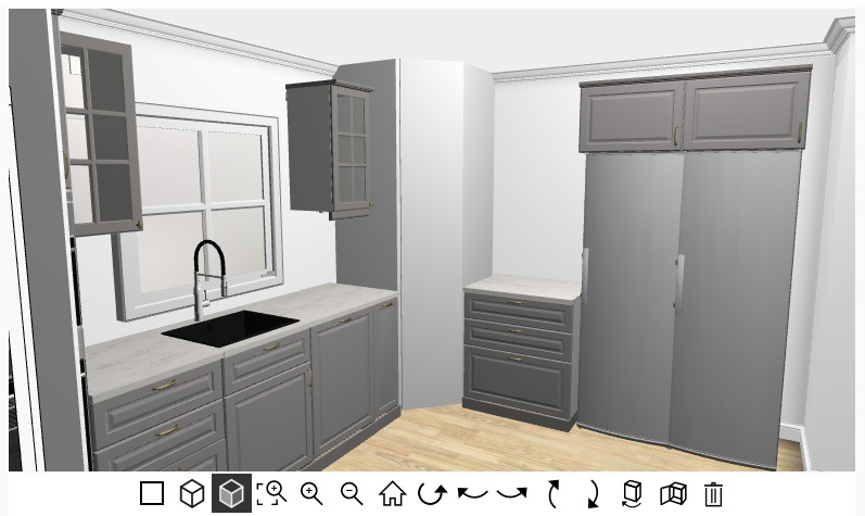

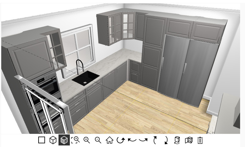

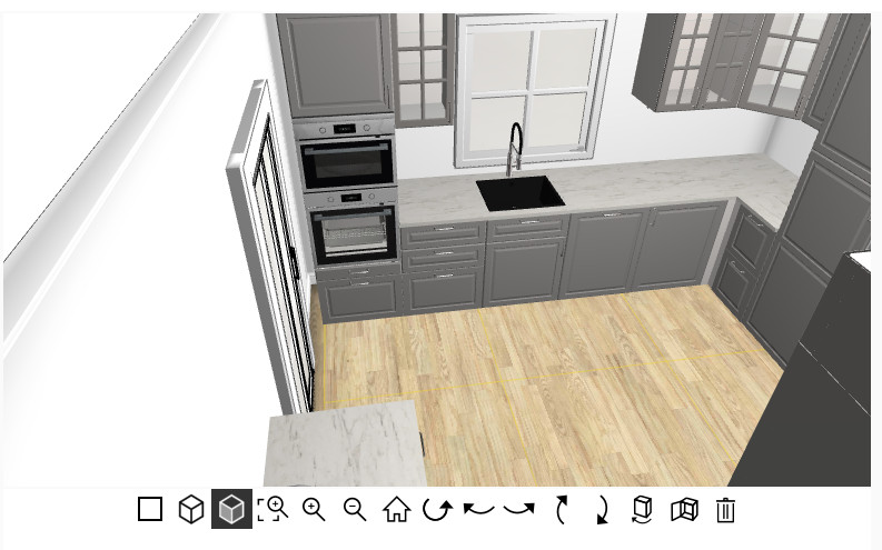

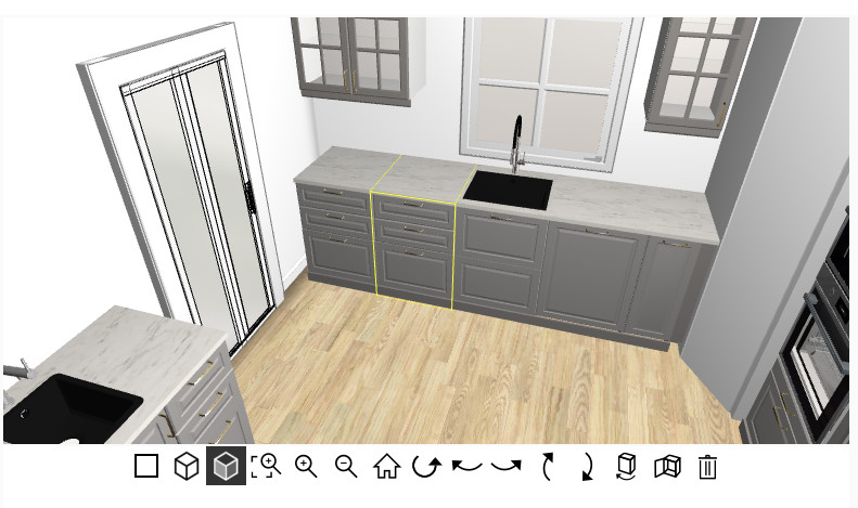

Alternativ 1, Ugn mikrohögskåp bredvid kyl och frys. intill skafferi.
alternativ 2, ugn mikro högskåp är längst till vänster bredvid vask.
alternativ 3 (inget platsbyggt skafferi) tog med detta för att kunna se ett alternativ utan platsbyggt skafferi.

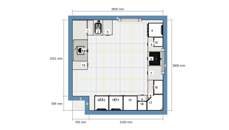

helikopterperspektiv med mått

Det är praktiskt om om man kan stå vid spisen och samtidigt hålla koll på när något blir klart i ugnen och/eller mikron, dvs det är bra om de vitvarorna är nära varandra. Det är också praktiskt om det är nära mellan kylskåp och diskho eftersom det är mycket från kylen som ska sköljas eller skalas, och ska ingredienserna inte det så ska man ha dem på huvudarbetsbänken som i sin tur bör vara nära diskho och häll för att man inte ska behöva gå omkring och bära omkring på saker mycket. Det är det som brukar kallas för arbetstriangeln.
För att se hur lättarbetade kök är kan man tänka på hur det gick till när man lagade mat senast, t.ex. först tog jag fram x ur kylen och y från skafferiet, sen skalade jag x, sen hackade jag y för att slutligen steka båda delarna. Sen drar man ett streck på sina ritningar med hur man behöver gå för att göra allt det man gjorde. Det köksförslag som det blir minst streck på är det mest lättarbetade.
Så här lite snabbt tycker jag inget av dina förslag ser lättarbetade ut. Särskilt så är det långt mellan diskho och häll samtidigt som det inte finns någon naturlig huvudarbetsbänk (minst 80 cm bred) där man kan samla alla ingredienser och har plats för skärbräda och mixer eller vad som nu behövs, samtidigt som det efteråt ska vara lätt att hälla de skurna grönsakerna i en stekpanna etc.

Jag hade försökt ha så mycket bänkyta som möjligt i nedre högra hörnet, dvs både vask och spis, och sen fokusera på att ha förvaring, högskåp osv i övre vänstra hörnet. Det går inte att ha skafferiet i övre vänstra istället? för då kan du få rätt rejält med obruten bänkyta i nedre högra.
Tack för inputs! Har nog inte reflekterat så mycket kring avstånden. Tror det har att göra med att där vi bor idag så är det ungefär samma mått så jag är ganska van att arbeta i dessa avstånd, däremot är kyl/frys och skafferi där vi bor idag mer än 3 meter bort och i ett zick zack mönster för att ta sig dit och ifrån, så det kan jag tycka är långt.S sinuslinus skrev:
Hällen är som ni ser i ön, det finns en liten vask där samt den stora diskhon är vid fönstret.
att ha 2-2.5meter mellan stor diskho och spisen tycker jag nog inte är så långt, i alla fall inte för mig. det är två steg, jag testade precis i köket där jag har 2.4 meter från mikro till spis och bänk bredvid spisen.

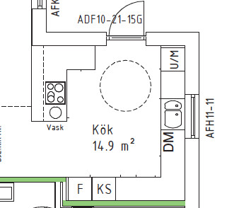

Vi har ett kök som jag ritat som inte är så olikt detta.
Att kunna stå vid spisen och titta ut över huset/familjen var ett krav för mig också och något jag såhär i efterhand aldrig vill vara utan.
Alternativ 1 saknar verkligen en yta intill kylen, det är en dealbreaker för mig. När man har handlat och ska fylla kylen vill man inte springa fram och tillbaka för mycket med varor.
På planritningen sitter en vask till vänster om hällen, det gissar jag att du inte har tänkt ha längre. Om den ytan istället kunde vara bänk och kanske något större så skulle den ytan kunna funka för att mellanlanda kylvaror på, det är bara drygt metern från kylen.
Det som ställer till det i mina ögon är altandörren. Den kan inte flytta till ”rummet ovanför”? Då skulle man kunna få en lång sammanhängande bänk med vask till höger om spisen. Jag har egentligen inte mycket till övers för de där små extrahoarna, om inte spisen ligger på en ren ö (inte en halvö som i ditt fall). Om möjligt känns det bättre att placera den riktiga hon någotsånär nära spisen istället.

jo vi måste ju ha den lilla vasken på halvön, men om vi tar bort altandörren och förlänger bänkytan samt flyttar kyl och frys så de får bänkyta bredvid.
Kan nog även flytta diskhon närmare hällen och bara ha en ho, om halvön går ihop där altandörren är.
Vi har en altandörr i burspråket snett till vänster ovanför. Och ska jag vara riktigt ärlig så var det mest för att ha nära ut på altan via köket för att kunna bära ut maten, men hur många gånger per år gör man det...
