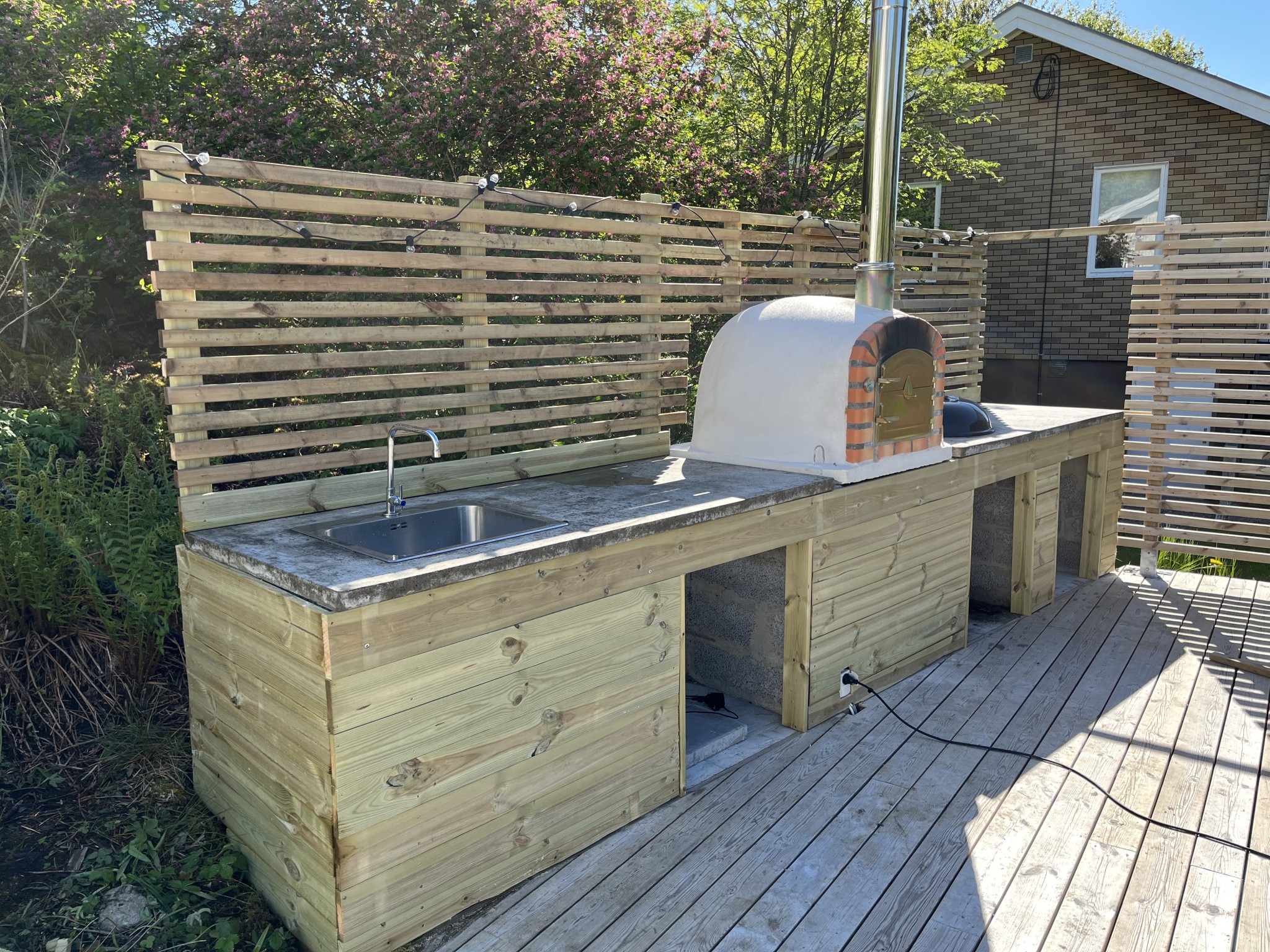

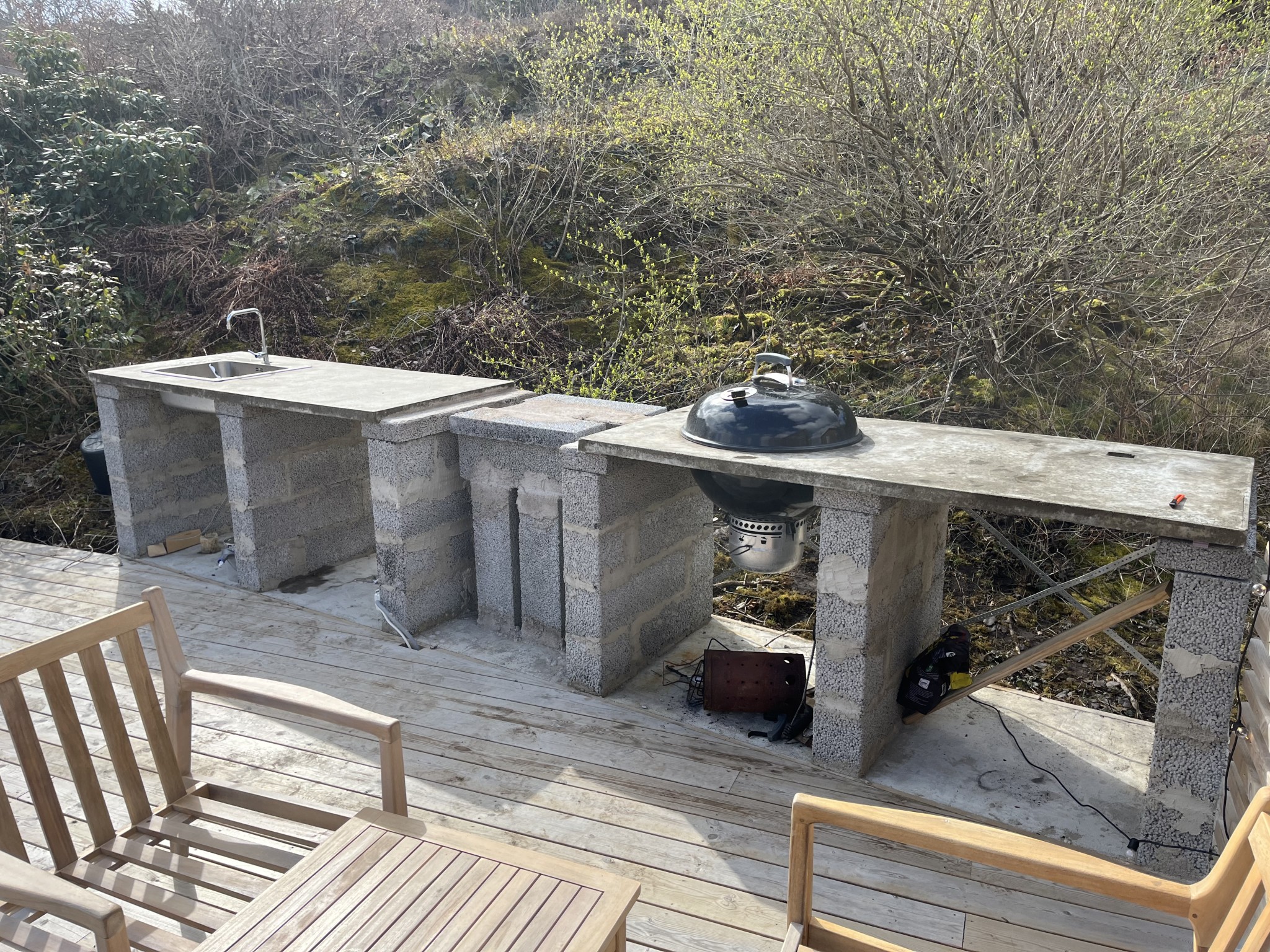

Delar med mig lite bilder på mitt uteköksprojekt för eventuell inspiration. Det tog som alltid mer tid än planerat men nu redo inför säsongen!

A Anders_Tranås skrev:
Hur har du byggt pizzaugnen?
Den där är köpt färdig...
Appendix
Men snygg och en smart idé med de ingjutna lyftöglorna.
Var kommer den ifrån och fungerar den bra?
Den är köpt och inte byggd!
Riktigt snyggt
Carlfile
Fantastisk imponerad vilket jobb ni gjort whoow

Hej måste man ha bygglov för det?
