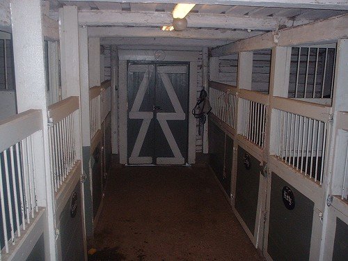

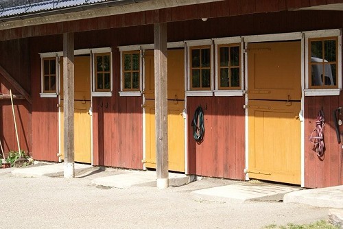

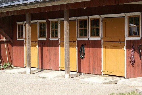

Hej, jag undrar om det är någon som byggt egna uteboxar? Ska ev bygga till nästa vår och antar att det är billigare att bygga än att köpa färdiga boxar. Så nu undrar jag hur ni har byggt era och om ni har några tips till mig? :)
Jag har byggt egna uteboxar och egen stallinredning och använt spåntat 40 mm golvträ som iaf här i värmland finns att köpa för under 200:-ink moms så det blir billigt . Och sedan brädfodrat utsidan.
Jag tror det lättaste är att bygga en stomme av 95x95 mm och spika på lister så man kan trä i väggar av liggande spåntat trä.
Några bilder hur det blev. Kanske inte så bra som byggbeskrivning.
Superfina! jag tänkte ha boxarna på rad, brädfodrat blir det! Det blir nog rätt så mycket billigare att bygga själv än att köpa färdiga boxar :) tack för svaret!!
