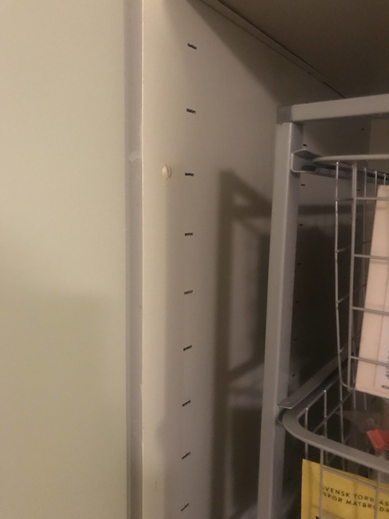

Har ett äldre kök med skafferi/städskåp där hyllplanen en gång i tiden suttit i sådana här skåror.
Finns det fortfarande hyllplan (gärna utdragbara) att köpa till ett sådant skåp? Någon som vet? De flesta idag verkar vara runda hål och inte plattskenor.

Det finns ju handöverfräs.
Om du tar IKEAs lättrullande lådor, så är fästplåtarna mot skåpsidorna inte jättestora.
Fräs ner i skåpsidan så du får tillräcklig bredd.
Skruva upp lister på insidan av skåpet, som guide till handöverfräsen. Ta ner listerna när du fräst färdigt.
Jag har ibland gjort en mall med en masonitskiva med lite furulister på om jag ska fräsa på något speciellt sätt.
Sedan hade jag börjat med att fräsa 1mm djupt på vardera sida, och provat, sedan hade jag fräst 1.5mm på vardera sidan. Jag tror det finns lite glapptolerans i IKEAs system.

Har aldrig använt en sådan... känns spontant svårt?M magnu skrev:Det finns ju handöverfräs.

Det beror på din experimentlusta. Jag har en arbetsbänk som består av 3 brädor 45mm tjocka som satt ihop och lagt på två bockar.
Prova på en skiva som du lagt på ett bord. Skruva fast lite lister för att styra fräsen. Det går inte att köra på fri hand.
När du hittat din metod kan du prova i skåpet. Det är ju ändå bara inne i skåpet, det syns inte så mycket. Om det går lite fel så gör det inte så mycket.
Annars är det en lätt uppgift för en kompetent snickare.
