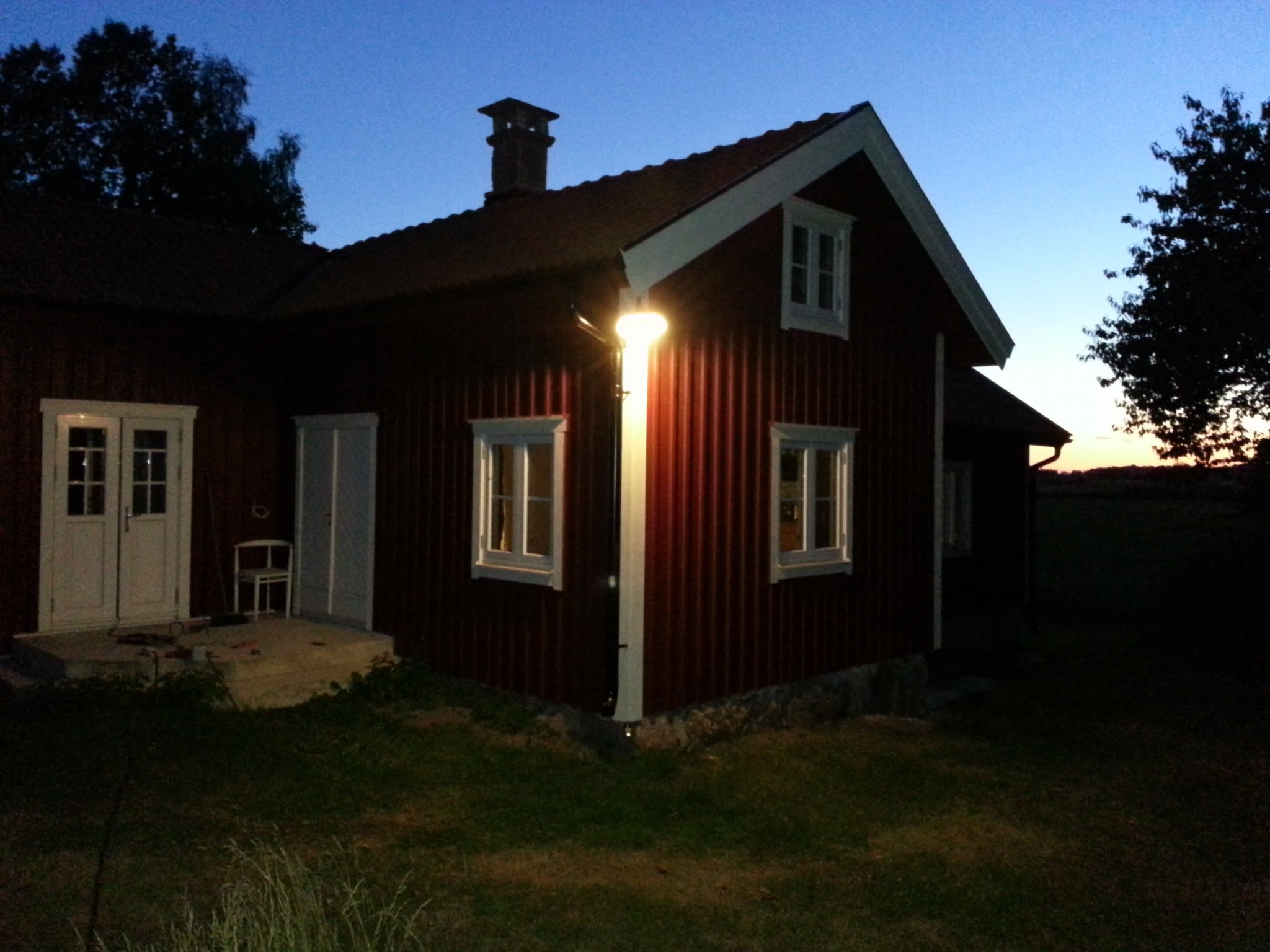

har fått ärva en gammal släktstuga (ca 1875) i rätt risigt skick, tidigare släktingar har lappat och lagat lite här och där och inte alltid så bra. Renoverade taket ordentligt förra sommaren, dvs ny råspont, papp, läkt och takpannor. Samt nya plåtarbeten....
Denna sommaren ska väggar och fönster bytas på i första hand halva huset, jag har då bestämt mig för PVC Fönster. Nu skriker säkert många av er högt, och jag vet att det är helgerån för många av er därute men alternativet är att bränna upp stugan. Valet beror på flera saker. Ägarkonstellationen, och att jag som är den enda drivande i projektet bor 45 mil från stugan. Malmö-Lidköping! Varken jag eller de andra vill eller kommer kunna ha tiden att renovera träfönster om X antal år därför är PVC enda alternativet. Tittade även på aluminiumfönster men många i bekantskapskretsen föredrar PVC.
Nu till min fråga: Var hittar jag utåtgående PVC fönster i gammal stil med spröjs, falska aller äkta. Samt kulturglas och glas som står emot solen bra då några fönster har grym eftermiddags/kvällssol. U-värdet är inte jätteviktigt då vinden inte är isolerad och antagligen inte kommer isoleras, vi har även två kakelugnar och det är ju ej permanentboende. Tackar vänligast för all informaton / Thomas 39

Mina föräldrar bor i en av Vaxholms äldsta fastigheter, delar av husgrunden är uppfört tidigt 1600-tal. Vi beställde PVC-fönster via en dansk fabrik. Fabrikatet var Rehau och jag tror modellen heter Nordic Design. Den finns med en allmogeprofil, "äkta" spröjs och mässingshakar. Resultatet är otroligt bra! ska se om jag kan hitta foton på det någonstans.
Det låter ju välddigt bra, kan du ta reda på vad firman heter? och bilder hade varit fint!
Jag köpte Rehau till min 50-talskåk (men med annan profilmodell). Det var aldrig aktuellt med spröjs för mig men jag såg att firman jag köpte av även hade sådana modeller. Riktigt snygga!
Tack för alla tips och bannor

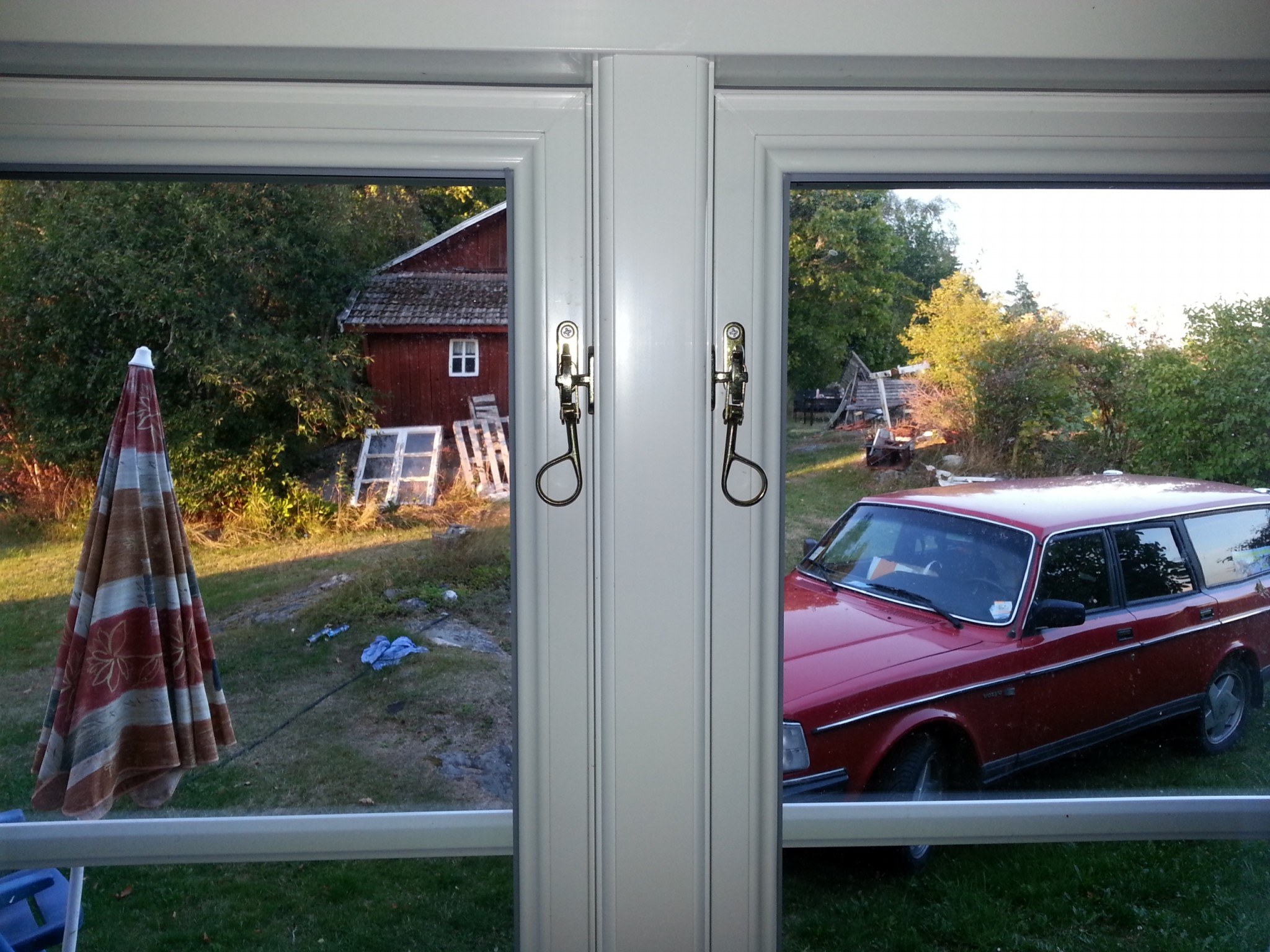

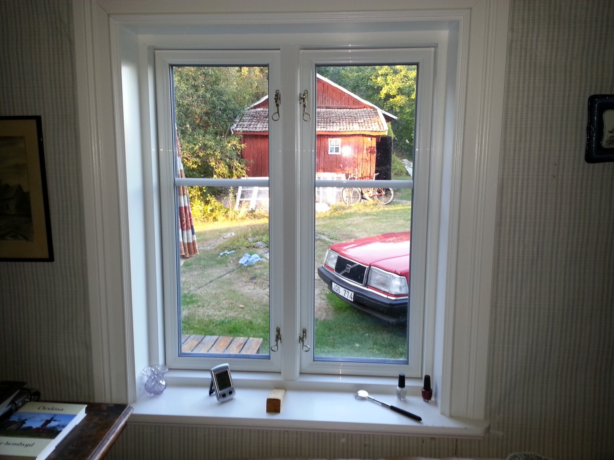

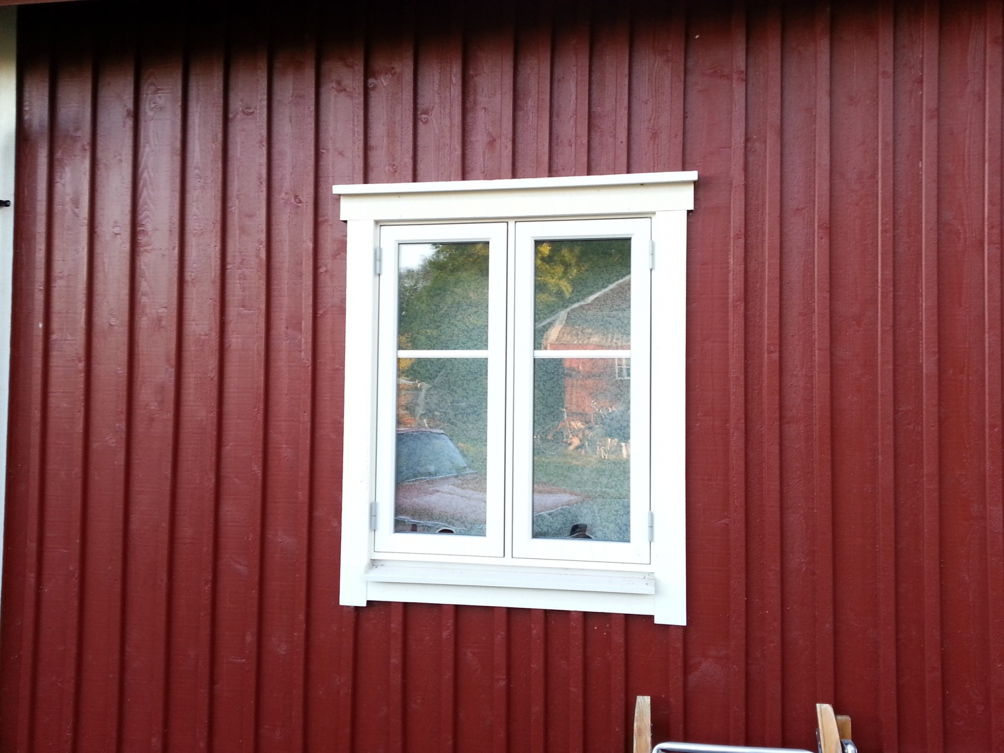

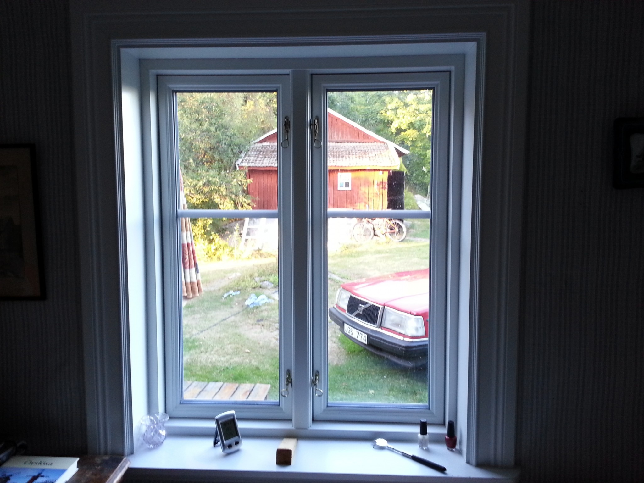

nu är 14 PVC fönster samt en dubbeldörr Rehau Nordic Design Plus beställda. Det blir Restover glas ytterst, falska spröjs och dubbelglas innerst med gas inuti. Senare i höst/vinter kommer jag kanske lägga ut lite bilder, inte för att jag bryr mig om vad någon tycker utan för att kanske ge tips/inspiration för dem som inte är Super-Orginal insnöade pensionärer som bor i sin stuga och har all tid i världen, samt tycker det är det roligaste som finns att renovera fönster 24/7
