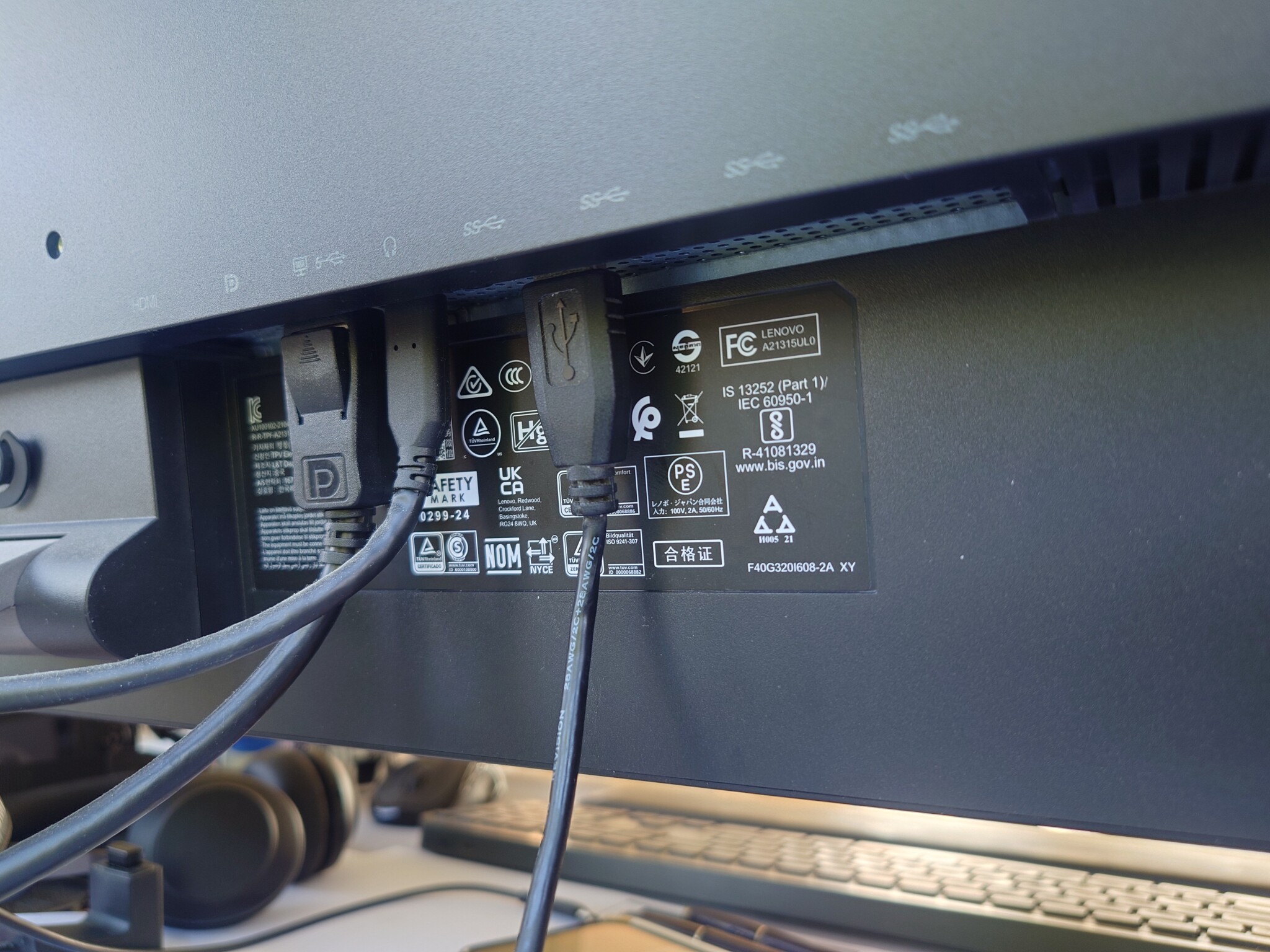

Har trådlöst tangentbord och mus på "hemmaarbetsplatsen", och eftersom skärmen är modern så sker allt över en USB-C, och det finns en inbyggd usb-hubb där jag vill koppla in "dongeln" till tgb+mus.
Skärmtillverkaren troligen placerat någon form av elektronik bakom hubben, för när jag sätter dongeln direkt i hubben blir det en del ryck och hack i musen... Med en kabel som flyttar ner dongeln funkar det utmärkt...
Jag skulle vilja ha en liten "stel" usb-förlängning som flyttar dongeln 10 cm längre ner, men det verkar inte existera.. korta kablar finns, men den jag hittade på Amazon hade tveksamma recensioner, och annars var det mest tveksamma säljare jag helst undviker....
Tips?
Skulle man kunna använda ett experimentkort och bara löda på en hona och hane i varsin ände?

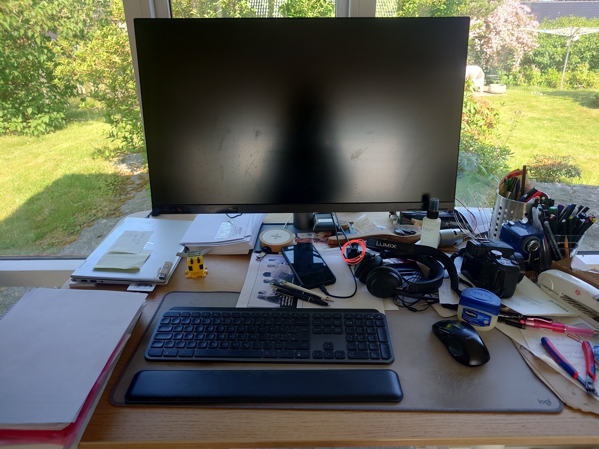

Har redan en sladd, men eftersom jag har så fint på mitt skrivbord hade det varit trevligt att slippa den röran...
Arbetsbord med dator, skärm, tangentbord, hörlurar och skrivmaterial, beläget framför ett fönster med utsikt över en gräsmatta och buskar.
Du kan ju tejpa upp sladden på baksidan av skärmen...

Låter nästan som USB3/2,4 GHz-problemet. Vid själva porten för ett USB3-uttag (oavsett fysisk USB-standard) störs andra 2,4 GHz-enheter lätt ut. Din förlängning flyttade problemet. USB2-port funkar också i det här läget

Låter nästan som USB3/2,4 GHz-problemet. Vid själva porten för en USB3-port (oavsett fysisk USB-standard) störs andra 2,4 GHz-enheter lätt ut. Din förlängning flyttade problemet. USB2-port funkar också i det här läget
Ja, det är därför jag har köpt på mig en bunt USB3-skarvsladdar. Meckar man med t ex Raspberry-pi och vill ansluta adaptrar för WiFi, Zigbee, etc så måste dom komma bort nån dm från själva hårdvaran om det ska fungera bra.

Det borde finnas en sådan adapter du letar efter. Vet att det kom med vissa tangentbord/möss. På 10cm, då i plast. Antagligen för problemet du har. Men behövde aldrig koppla in dem.
Då det i många fall blir lättare att man bryter och skadar uttaget.
Men den kanske inte tillverkas mer, eller behöver man ha rätt sökord. Jag lyckades inte hitta något
Nä, jag lyckades aldrig hitta nån.... Köpte en 50 cm sladd....
