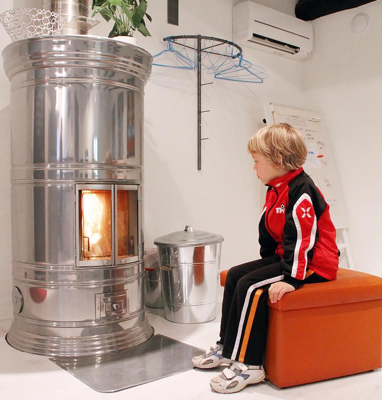

Min plan vore att mura en egen från tegel och ha en skorsten som också är murad, eller återanvända en finsk plåtugn (murad av tegel på insidan med kanaler, kan eldas hårdare än vanliga kakelugnar), alltså ganska stora grejer, så dom ska ha massa att behålla värmen ett tag efter man eldat.
Här är dock en i halvstorlek:
