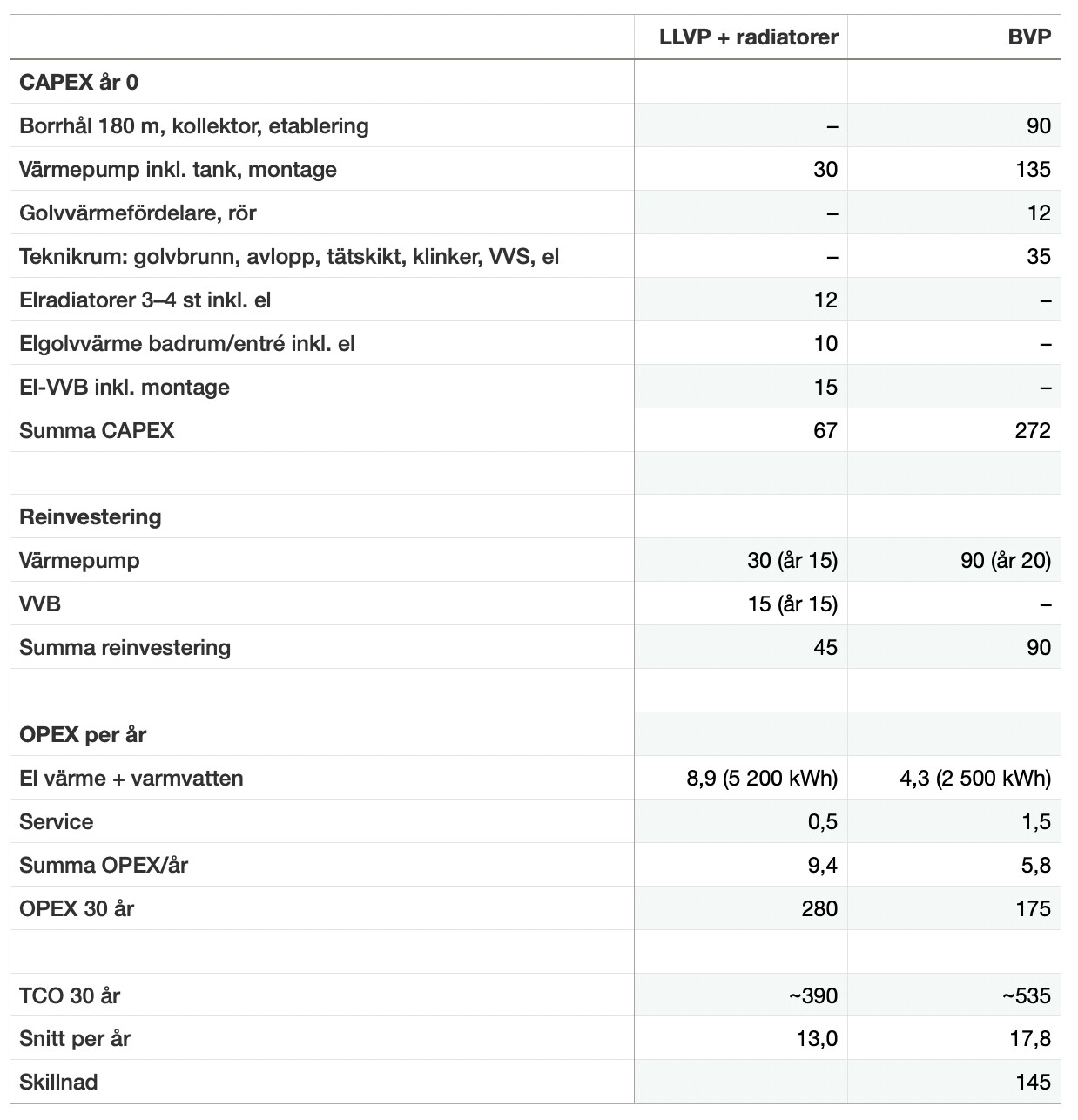

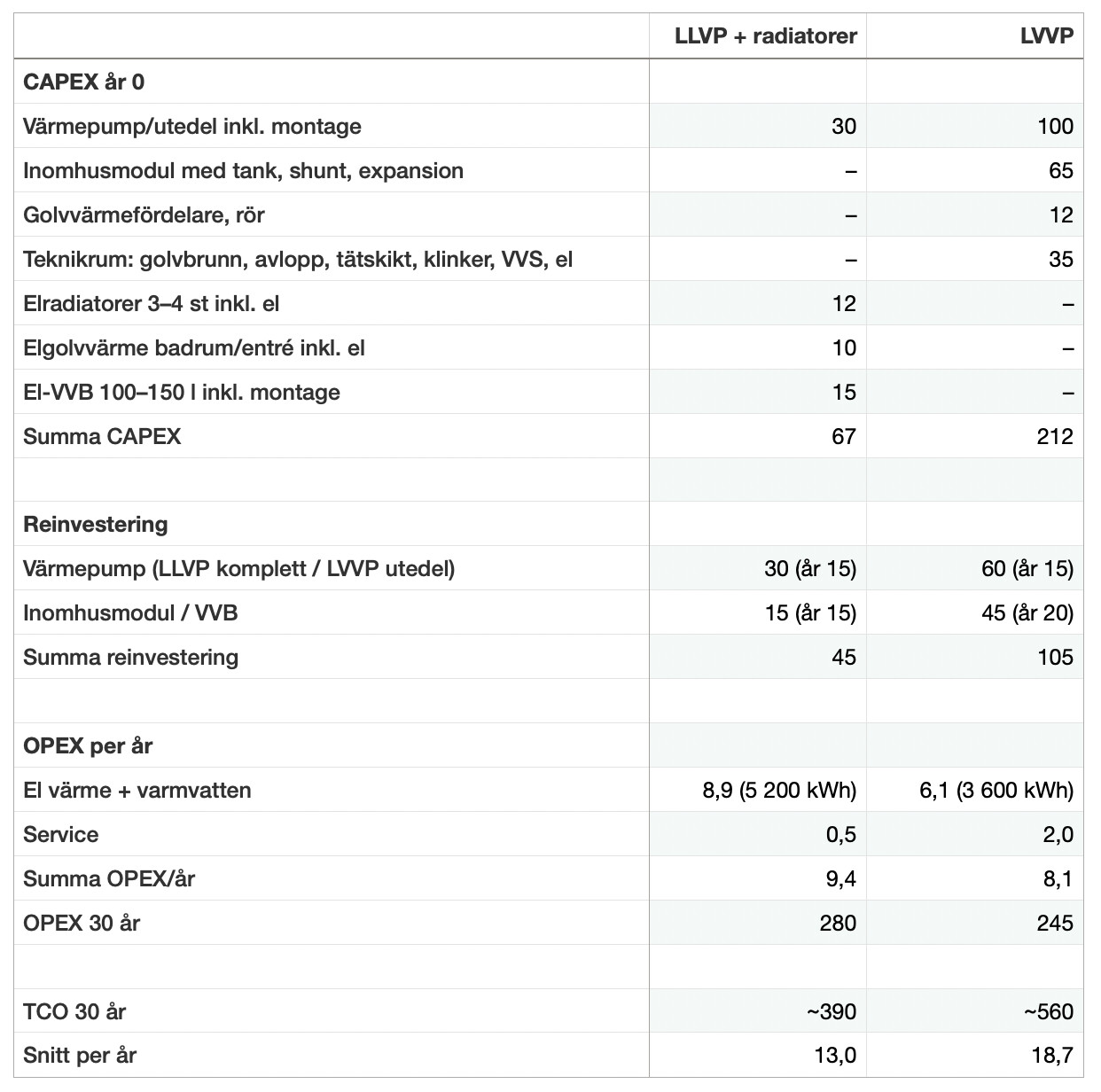

Ska bygga ett fritidshus (mindre villa) på 80,5 kvadratmeter BOA i fjällen. Huset kommer hålla modern "villastandard", bara lite mindre i storlek. Kommer vara där veckovis upp till en månad eller två i sträck, spritt över året.
Har bollat med AI, och kalkylen lutar kraftigt åt LLVP med direktverkande element som stöd.
Alla andra lösningar kräver en kylskåpsstor inomhusenhet, vilket inte ryms i badrummet. Då måste ytterligare ett rum förses med golvbrunn och tätskikt.
Krasst blir investeringskostnaden för golvvärmelösning ganska rejält mycket större med en LLVP och några strategiskt placerade el-element. För den kostnaden får man ganska mycket el. Vidare är fördelen med LLVP är snabb uppvärmning vid besök och att den tar lite plats.
Var har AI räknat fel?

Hade bytt ut LVVP mot BVP i din kalkyl. Antingen gör man det billigt = LLVP eller så gör man det ordentligt = BVP

Här är en kalkyl med BVP och 180m hål (som en granne behövde borra)

Ordentligt är egentligen bara väl genomtänkt och utfört.
Har du inte plats någonstans i t.ex. hallen så du kan slippa ett extra rum för värmepumpens innedel? Hur är tänkt placering av varmvattenberedare?
Nibe har t.ex. en BVP innedel utan tank så den blir lägre, då kan man ha en separat tank någonstans.

Verkar som alla pumpar ska stå i utrymme med golvbrunn, eller på ett sätt så att läckage inte kan orsaka skada. Värmen måste ju vara på i fritidshuset så jag kan inte stänga av vattnet. Och är jag fem timmar bort och läckagesensorn varnar, ja det kan ju teoretiskt bli en ganska stor skada, något som försäkringsbolaget inte kommer godkänna.
Dessutom, Nibes BVP pump utan tank har ett listpris på nästan tvåhundratusen . Då har jag inte ens ett borrhål. Jag får mycket elström för den mellanskillnaden mot LLVP.
Jag får inte ihop kalkylen. Folk säger borra men när jag räknar på det går det ju inte ihop alls.

Jag tror du har räknat lite fel på energiförbrukningen. Men oavsett går det inte komma runt att det är en hög investeringskostnad med bergvärme
Nibes utan tank kan inte kosta 200 k. Byte för knappt 2 år sedan min BV pump. Bytte min gamla mot en ny Ivt Geo608C 7,5 kW inverter med varmvatten inbyggd. Kostnad pump och installation efter rot 113 kkr.
