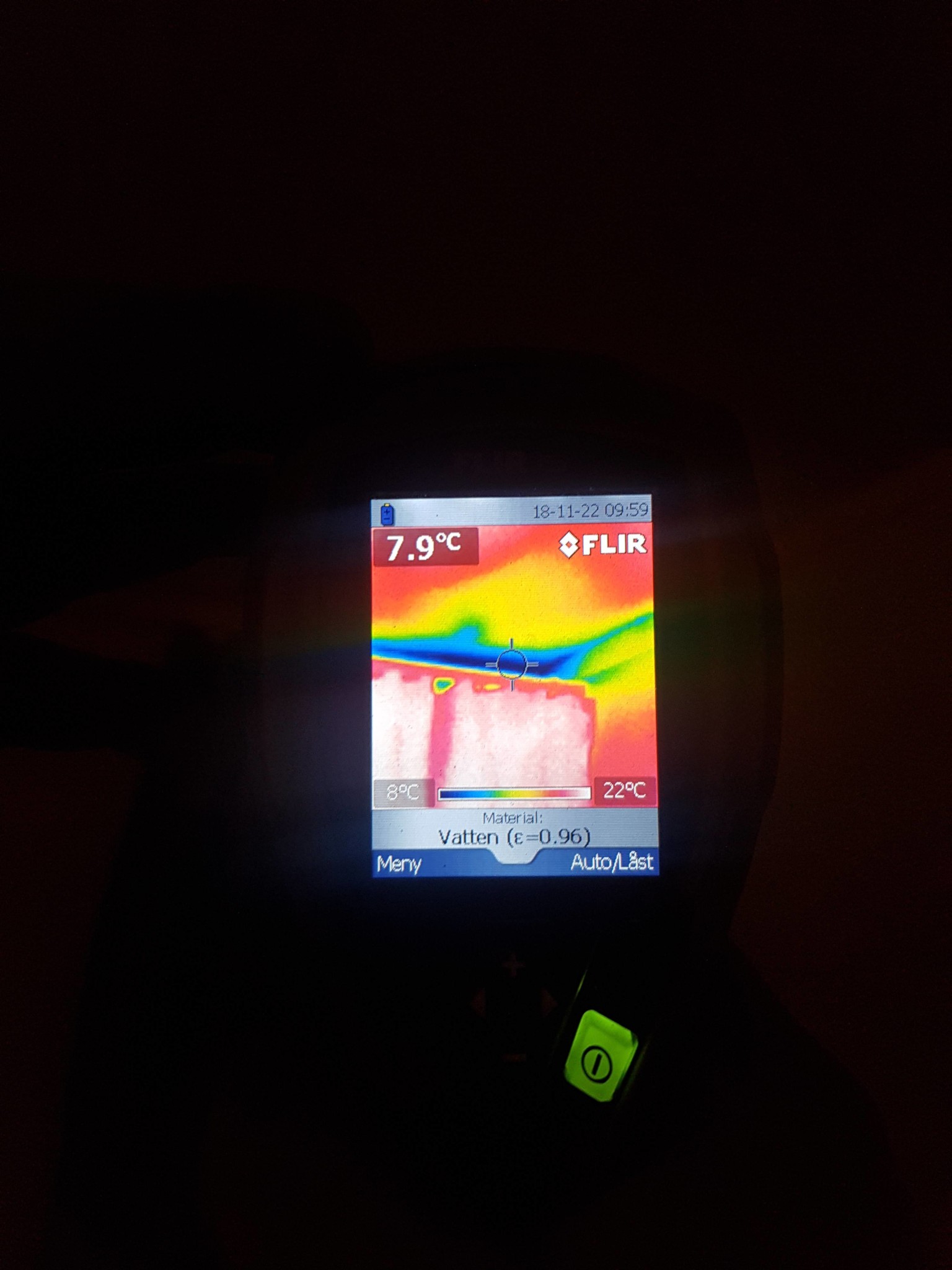

Flyttade in i ett nybyggt hus i våras med platta på mark och vattenburen golvvärme. Enda sedan vi flyttade in har vi påpekat att det måste vara något fel på golvvärmen eftersom det är kallt inne. Rörmokaren har varit här ett antal gånger och antingen har värmen varit avstängd i något rum, fel flöde i slingorna m.m.

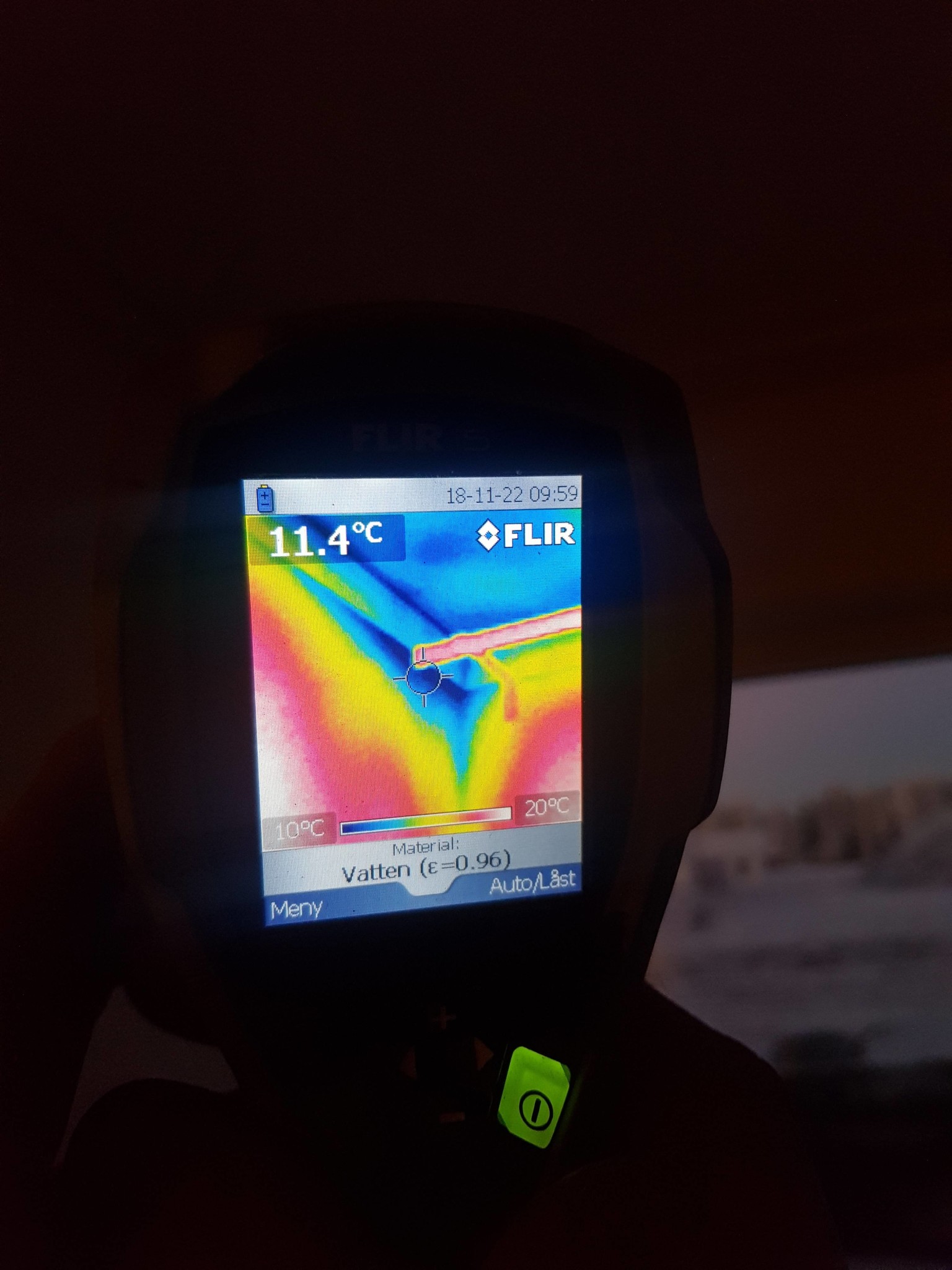

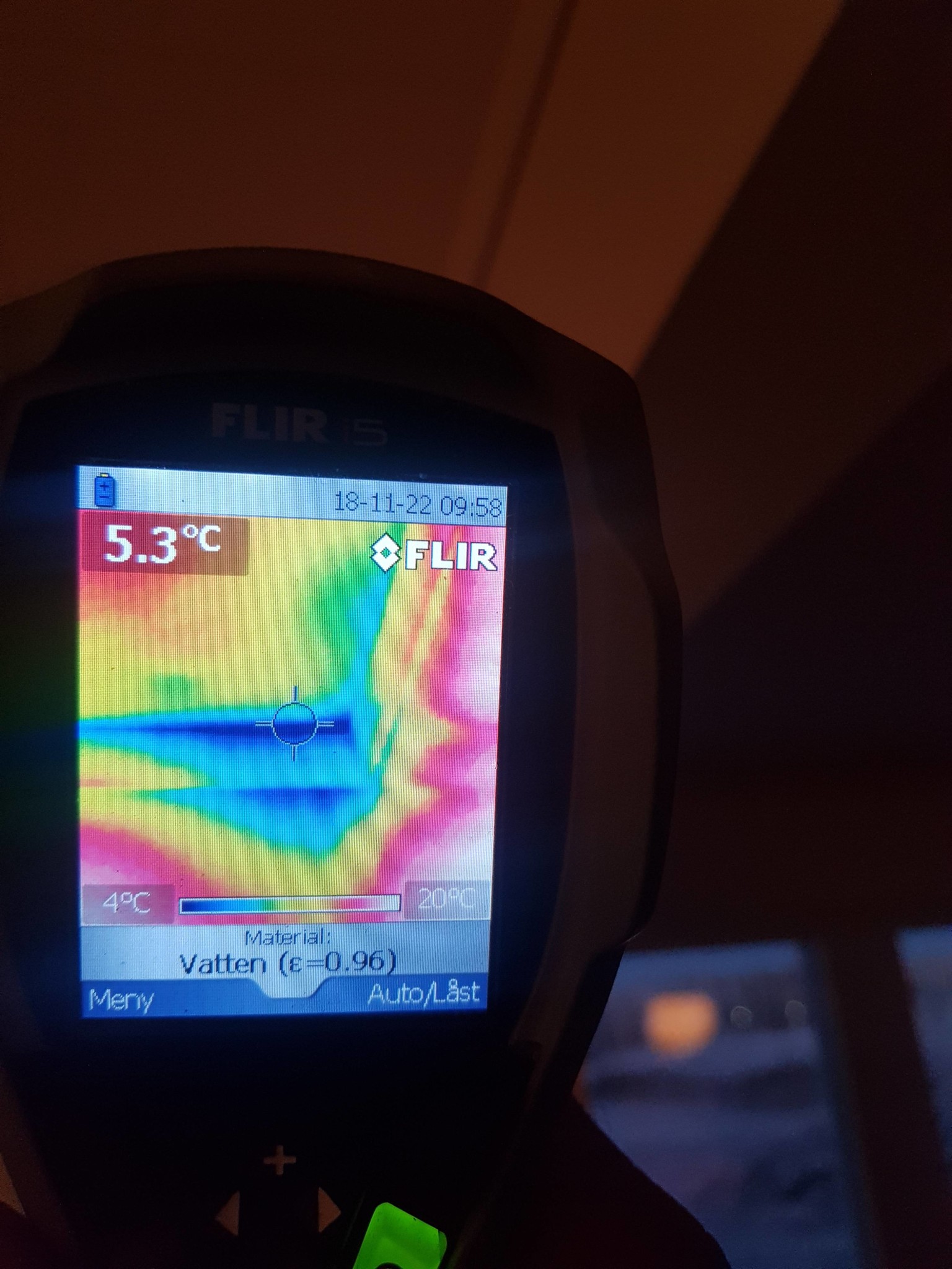

Förra veckan lånade vi en värmekamera. När vi går runt med kameran inne så märker vi att i hörnen av huset, exempelvis ena hörnet av sovrummet eller vardagsrummet, så är det mycket kallare än resten av väggarna. Precis i hörnen av huset är det mellan 5-10 grader enligt värmekameran.

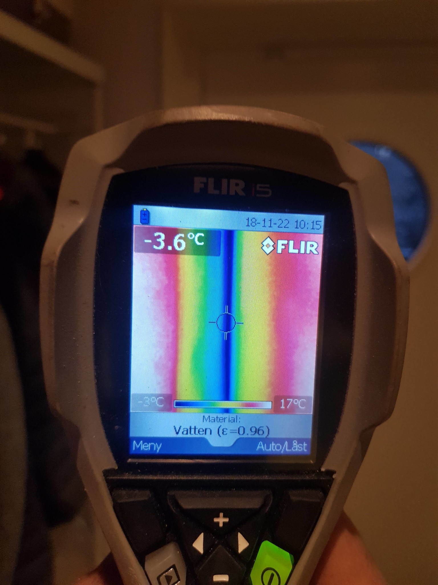

Vi märkte även att det är minus 3 grader runt ytterdörren. Tittar man på ytterdörren på sidan så ser man att dörren är lite skev och "lutar utåt". Förmodligen därför som det kommer in kallluft.

Är det husets hörn du menar? Isf är det en köldbrygga som nästan alltid förekommer då en större yta är exponerad mod kylan samt att det är lite svårare att isolera av ytterhörnen.

Det är nog svårt att göra något åt isoleringsmängden i hörnen så här i efterhand, om det inte finns någon möjlighet att isolera inåt. Fördelaktligen vill man isolera på kalla sidan av diffspärren. Det kanske finns andra som har förslag? Jag tror dock inte att dessa köldbryggor ska påverka komforten i övriga huset utan att det är sannolikt något annat som gör att det är kallt inomhus.

Jag är ingen utbildad "termograför", men som ägare av en värmekamera kan jag ändå säga att man måste vara försiktig med hur man tolkar sina mätningar. Jag skulle vilja påstå att det du ser inte nödvändigtvis inte är så problematiskt som det ser ut.
Bild 2 ser onekligen ut som att det drar kallt (men vad visar bilden?)
Att det är kallt i hörn mot yttervägg är också helt normalt, sen kan man förstås fundera på hur kallt som är normalt.
Runt dörren likaså. Isoleringen är ju inte lika god i dörrspringan som runt om, och ett visst luftdrag är svårt att undvika. Ser inga tydliga tecken på drag där.
