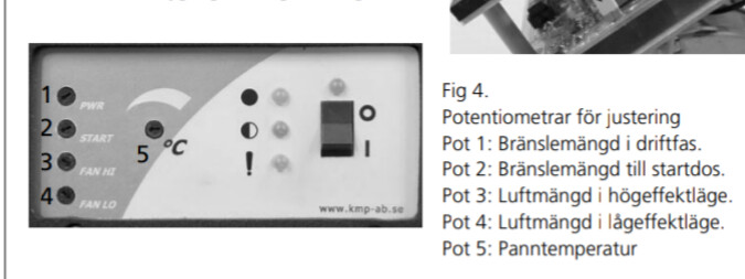

Finns det någon här som har tid och lust att förklara så tydligt som möjligt hur jag ändrar min KMP PX21 för att börja använda 6mm?
Vill ha en så optimal inställning/anpassning som bara möjligt, och gärna väldigt enkelt förklarat (steg-för-steg).
Brännaren sitter på en gammal panna, CTC 1100 Ekonomi.
Jag har eldat med 8mm i några år och det har fungerat relativt bra, men tycker att brännarröret blir väldigt sotigt och jag tror att min modell är bättre lämpad för 6mm(?).
Stort tack på förhand!

Jag har läst på flera sidor att 6mm skulle vara "bättre" för dessa typer av brännare.H Håbbe01 skrev:
Att det bl a skulle ge en något effektivare och renare drift etc. Därför jag undrar.

Hmm om du byter pellets till 6 och måste justera in mängden på brännaren pga sot vid 8 dvs för mycket pellets eller för lite luft, varför inte justera din brännare med den pellets du har? ObegripligtGuldstrand skrev:

Inte bara pga sot, utan för att 6mm tydligen ska ge en mer stabil och effektivare drift. Detta är bara vad jag har läst på flera sidor.H Håbbe01 skrev:
Du kan ju börja med att väga hur mycket den matar per tidsenhet, minut tex,med 8mm pellets. Sedan ställer du in den så att den matar lika mycket med 6mm pellets.
Därefter kan du börja finjustera genom att analysera rökgaserna.
