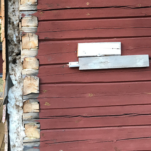

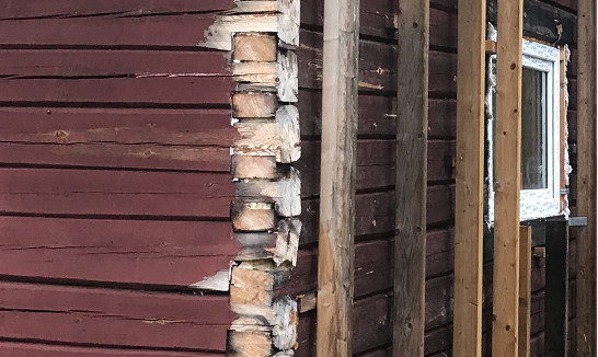

Jag står inför beslutet att köpa en sommarstuga. Sommarstugan är en 1½ planare på ca 60kvm.
Stugan är en timring från mitten av 1990. Nuvarande ägare har sågat av knutarna och påbörjat en utvändig tilläggsisolering och uppsättande av liggande panel.
Till min frågor
1. Hur kan jag säkra upp detta ingrepp för att förhindra att stockarna på sikt glider isär?
2. Är det möjligt att sätta en gåt på 45mm limmat och skruvat med en 145mm vid varje knut? Se exempel https://entimmermansdagbok.wordpress.com/2011/10/31/gat/
3. Är det tillräcklig hållfasthet i detta eller bör jag göra på annat vis, ex vinkelstål och fransk träskruv genom varje stock?
Nedan syns två bilder på hur det ser ut i dagsläget.

Ärligt talat borde idioten som har sågat av knutarna få ett kok stryk!
Åtminstone skall du ha ett rejält prisavdrag för avsågade utknutar i köpesumman.
Det finns inget bra sätt att säkra avsågade utknutar utan att plocka ned timran och sätta upp den igen men det finns ett antal olika nödlösningar.
Jag skulle bocka till specialbeslag av 8x50 flatjärn 70 cm långa. Bockade på mitten så de går in 35 cm på var vägg. Jag skulle spika fast ett sådant beslag utanpå vart fjärde eller vart femte stockvarv ungefär och i övrigt skråspika knutarna med femtumsspik. Bra blir det inte men huset torde sitta ihop så det klarar sig efter den operationen.
Gåtar eller svärd som vi kallar dem sätter man in i öppningar men i knutarna går de inte att sätta in.
