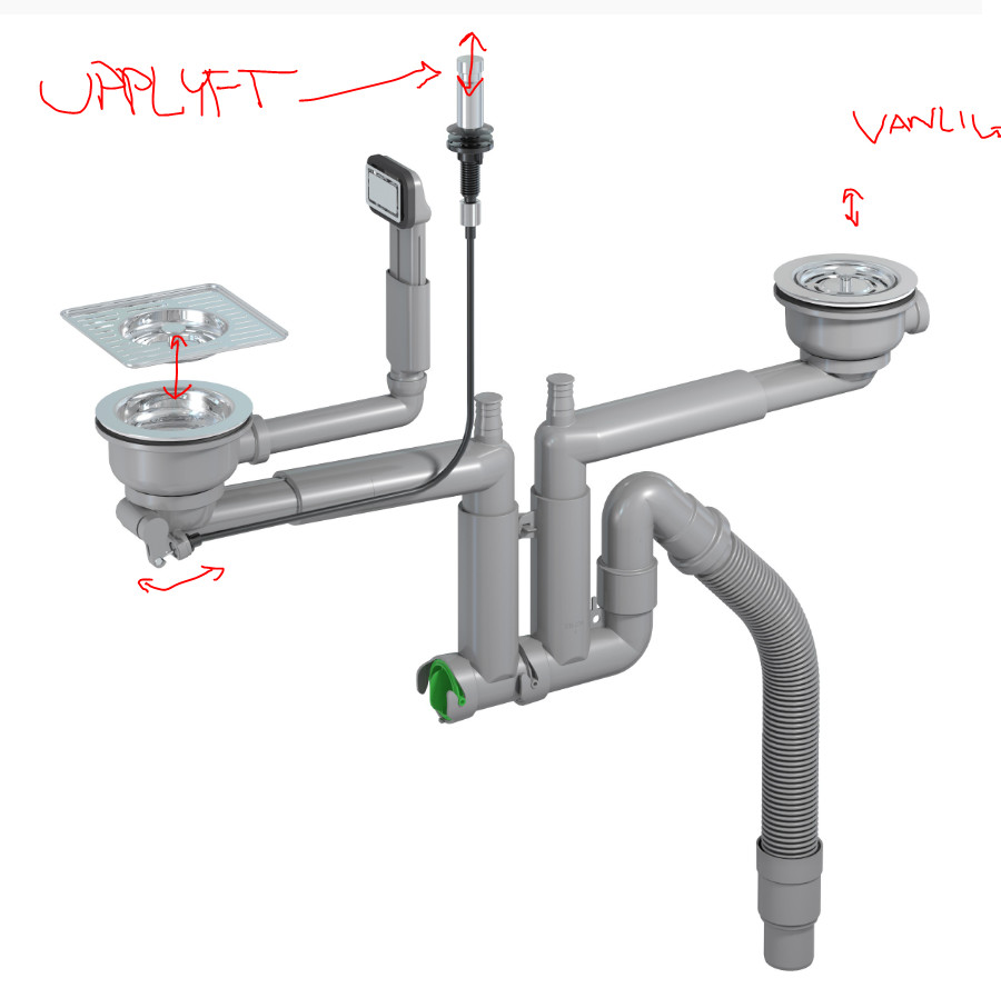

Har googlat överallt men hittar inget svar. Vad har en upplyftsventil för funktion? Är en nybliven ägare av en sådan men fattar inte vad den gör
Tacksam för hjälp!

Inte hört heller, men min googleansats säger att det skulle kunna vara en sån där kombinerad sil/diskpropp som sitter i nya diskbänkar. Tryck ned för stäng och "upplyft" med knoppen för att öppna.

Ett lite scroll i googleträffarna till säger att det verkar kunna vara en knopp bredvid diskbänken med vajer ned till avloppet. Funktionen där verkar vara att öppna/stänga vaskens bottenventil utan att vara nere i vattnet med handen.
Dubbel diskhoavlopp med vattenlås, flexibel anslutning och markerade upplyft, samt pilanvisningar och handskrivet text.

Ja, det var vår gissning här hemma också men då är den förmodligen sönder för det händer ingenting när man drar i den
