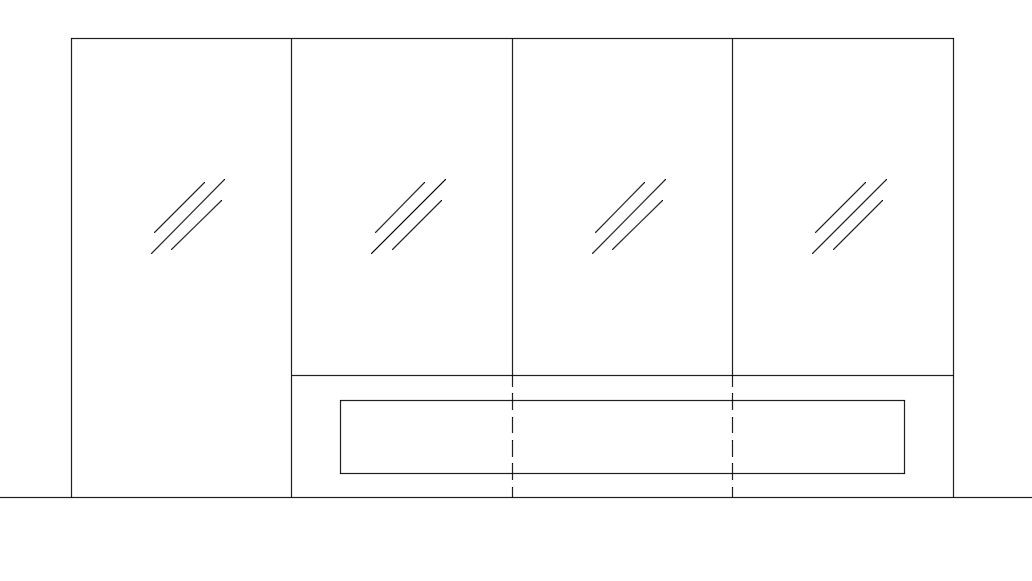

Hej! Ska montera en LVI MEC dubbel radiator som är 230 cm lång (30 cm hög). Väger 40 kg. Det följde med 3 st konsoler men det passar inte så bra med reglarna i väggen. Den ska sitta under 3 st fönster med modulmått 90 cm och det är också där reglarna sitter.
Ska man montera med två konsoler i reglarna (70 cm från konsol till kant på radiator) eller ska man montera med tre konsoler i spånskivan? Eller ska man skruva två horisontella reglar utanpå väggen så att man kan fästa konsolerna med bättre avstånd?
På många skolor dagis så brukar snickarna skruva upp vita folierade hyllplan 600 höga (självklart anpassande under fönstren) som radiatorerna skruvas i. Målarna jublar varje gång. Mindre jobb för dom och smidigare för rörpularen som kan montera radisen direkt!
