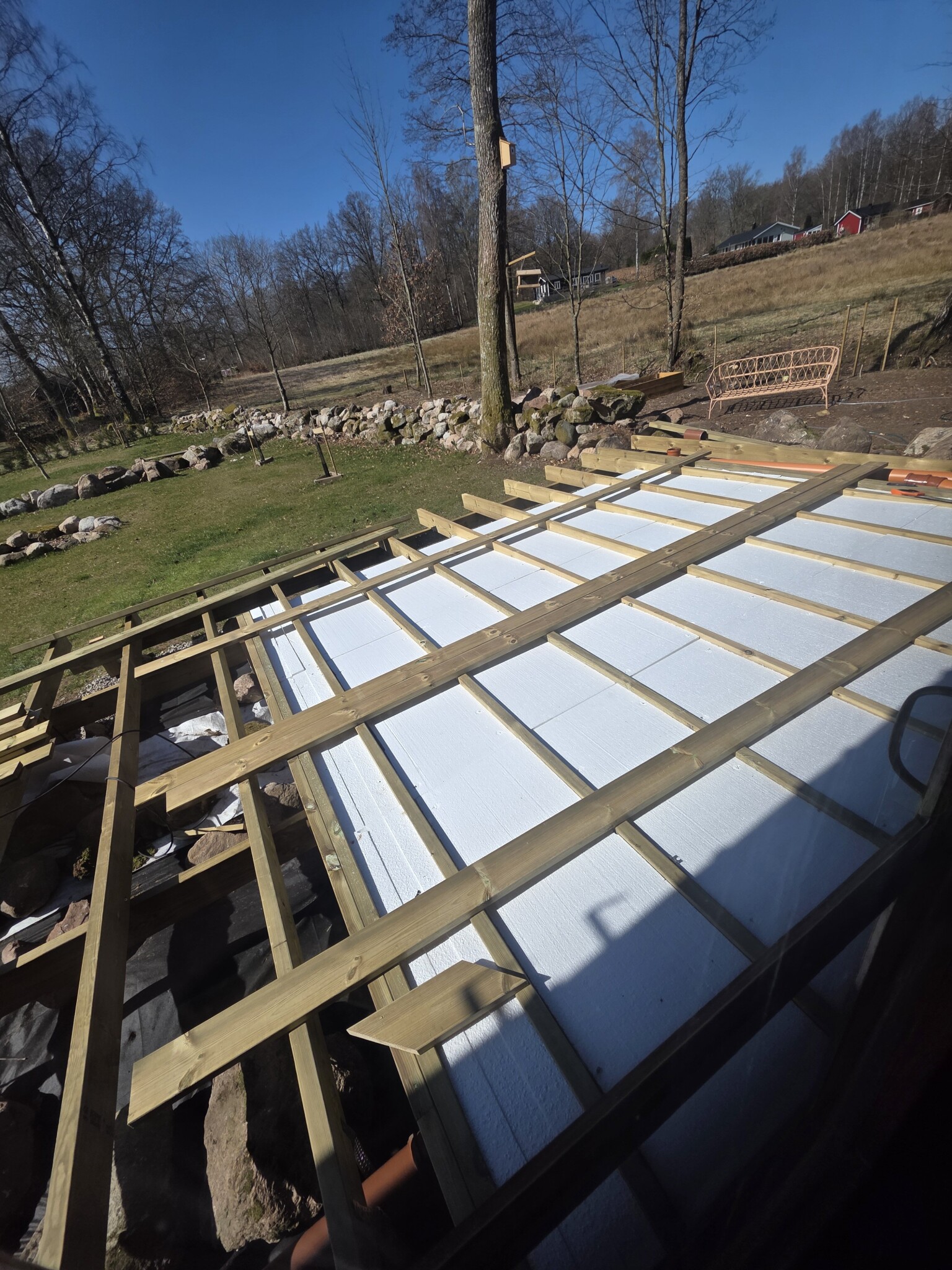

Nu har jag reglat upp min altan och petat i frigolit i det parti där kommande uterum ska byggas. Frigoliten är satt med lutning så att eventuellt vatten ska kunna rinna av frigoliten.
Jag tänker att jag vill dölja frigoliten med nåt mörkt över innan jag sätter trallen för jag vill absolut inte att man ska skymta isoleringen under.
Men sen tänker jag att en vindpapp eller liknande suger upp fukt. För det är ju inte helt osannolikt att man råkar ha skjutglaset öppet och det kommer spöregn med sidovind när man inte är hemma en stund. Då lär duken bli rätt blött.
Men det kanske inte gör nåt?
Eller hur ska man tänka?
Nån som målat frigoliten svart eller har nån annan bra idé? 😅
  • Träram under uppbyggnad för altan, med vit frigolitisolering placerad på marken, omgiven av träd och stenar i bakgrunden.
T
Jag struntade i det och det syns inte att det är vitt under i mitt fall, man tänker inte på det åtminstone.
Men har inte så stora glipor.
Annars hade jag valt markduk vilket jag istället har under frigoliten.
K
Svart markduk.
