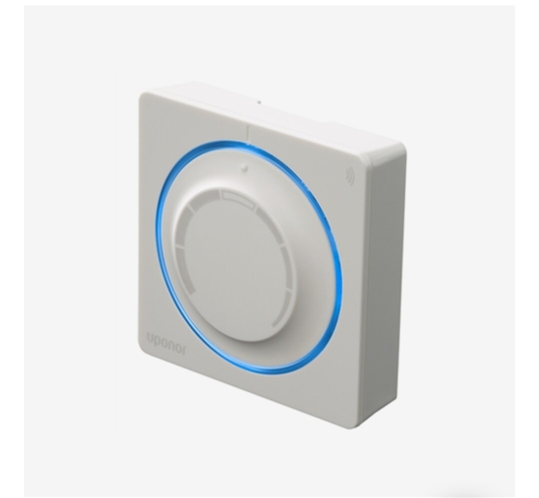

Termostaterna skickar väl ut ett börvärde till centralen i skåpet så att det automatiskt ska vara den temp som den efterfrågar. Hur blir det då om jag maxar termostaten och att den aldrig kommer upp i den temp som den vill ha? Jobbar inte systemet och pannan helt febrilt då ? Som sagt så är jag helt okunnig och har inte blivit klokare 😅 bild på termostat nedan

Väldigt många plockar bort ställdonen till golvvärmetermostaterna på fördelaren och stänger av Uponor-centralen. Sedan kan man justera själva shunten till golvvärmen så det blir lagom varmt i golven. Möjligen kan man behöva justera någon viss slinga på fördelaren. Man ska börja med att ställa in värmepumpens värmekurva och förskjutning så det precis räcker till det kallaste rummet med radiator. Sedan kan justera förinställningen på andra radiatorer så det blir lagom varmt där. Efter det justerar man golvvärmeshunten osv.
Okej, så att ha dessa smarta termostater är helt onödigt då med andra ord om det bästa är att plocka borta ställdonen och öppna upp allt ? Är att ha termostaterna på max samma sak som att plocka bort ställdonen eller arbetar systemet på något sätt som inte blir fördelaktigt ? Känner mig sjukt obekväm med att pilla i skåpet för mycket och förstöra något.

Det blir så att säga tårta på tårta när både värmepumpen och termostaterna ska användas för att styra rätt värme till rummen. De arbetar på olika sätt som kolliderar. Man kan enbart använda några enstaka termostater om inga andra fasta justeringar hjälper. Öppna termostater ger bäst flöde i värmesystemet och det är bäst för värmepumpen. Om det blir för varmt inne en molnig vinterdag är värmepumpen inställd på för hög kurva och förskjutning. Har man vattenburen i golvvärme i betongbjälklag ger det ett mycket trögreglerat värmesystem så man får finna sig i att innetemperaturen svänger en del och ofta ligger lite fel.
Okej så det du menar är att inte ha på termostaterna på max utan koppla ur "hattarna" helt så de är helt öppna, sedan stänga av regleringscentralen? Varför ens ha dessa om det nu inte är fördelaktigt 😅?J Josth skrev:Det blir så att säga tårta på tårta när både värmepumpen och termostaterna ska användas för att styra rätt värme till rummen. De arbetar på olika sätt som kolliderar. Man kan enbart använda några enstaka termostater om inga andra fasta justeringar hjälper. Öppna termostater ger bäst flöde i värmesystemet och det är bäst för värmepumpen. Om det blir för varmt inne en molnig vinterdag är värmepumpen inställd på för hög kurva och förskjutning. Har man vattenburen i golvvärme i betongbjälklag ger det ett mycket trögreglerat värmesystem så man får finna sig i att innetemperaturen svänger en del och ofta ligger lite fel.
Enklast att lyfta av ställdonen för att säkerställa att det är max flöde (Om NormallyOpen ställdon). Golvvärmetermostater och dito styrsystem brukar tyvärr ofta haverera efter ett antal år. Ja det blir dyrare att bygga hus om man har dubbla system för vissa funktioner.
Och då kan jag stänga av regleringscentralen ? Är det shunten jag ska sänka då ifall jag märker att det är jättevarmt nere och kallt uppe ? Tack för alla svar. Fått mer hjälp här än någon annanstans.
Jo precis. Tar man av alla ställdon är det ingen mening att ha termostatcentralen för golvvärmen påslagen. Alltid sparar man några Watt. Är det kallt uppe behöver förmodligen värmekurvan i värmepumpen höjas. När det är inställt och det t.ex. är för varmt på bottenvåningen ska man alltså stänga lite grann på golvvärmeshunten. Har du någon bild på golvvärmen? Har du manualen?
Verkar tyvärr vara dåligt med manualer till Uponor golvvärme. Men om det blir för varmt på bottenvåningen när det är lagom på övervåningen med öppna termostater så bör det vara den röda ventilen nere på röret till vänster man ska justera flödet till golven med. Termostaten är säkert bara en maxtermostat som ska skydda golven mot en för hög temperatur. Golvytan får kunna bli 27 grader om inte parketten ska torka ur och riskera att resa sig.
