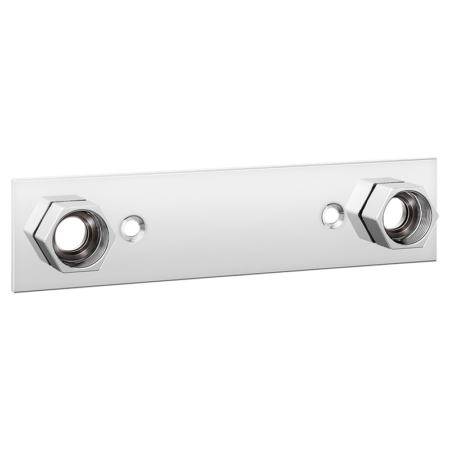

Ursäkta om jag öppnar en gammal tråd. Håller själv på att renovera mitt badrum och fick tips av vvs-firman som ska göra en del av mitt badrum att använda dessa fixturer.
Jag har 2 frågor som nån ni kanske kan hjälpa mig med:
1. När jag ser video för t.ex Vatettes motsvarighet finns det instruktioner hur man fäster "konan", eller "blandarfästet" på utsidan. I deras är det en gängad / rillad grej på genomföringen. Fäster man blandarfästet alls mot uponors fixtur eller endast i väggen?
2. Det borde väl inte vara något problem att gjuta in denna i en vägg? Vi har en lätbetong-vägg och jag ska ha infällda rör. vvs-firman använde dessa till alla konstruktioner men jag vill bara försäkra mig att jag inte väljer fel här, J.
Jag gissar att jag fäller in den såpass att den "livar" med kakel.

Använder du Uponors lösa väggbockfixtrurer ska ingen del sticka utanför lättbetongväggen. Endast skyddsröret + PEX ska sticka ut 10cm för att tätskiktet ska bli ordentligt utfört. Uponors vanliga väggbockstöd är inte gjorda för samma funktion som Vatette har på sin variant.
Du får köpa ett löst vanligt blandarfäste (som skruvas i vägg) från valfri tillverkare till rätt dimension på din PEX. Tex Trio, Vatette, FMM eller Mora.
Se bara till så cc-måttet överensstämmer med den blandaren du planerar att montera! 150cc eller 160cc.

Ah men du! Klockrent svar! Tack så himla mycket. Jag var sjukt osäker om jag missat något, men då har jag nog alla delar jag ska ha.Krilleman skrev:

Jag fäller då in hela grejen i betongen och murar igen den, och ser självklart till att dem sitter vinkelrätt, J. Tänkte använda deras böjbara plåt för att få det CC150 (som blandaren är). Jag hade tänkt vara vågad och använda Ikeas blandare/Takdusch O
