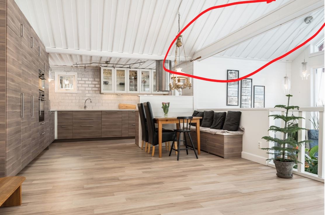

Nu är det i alla fall lite belysning på är på tapeten...eller rättare sagt så ska jag ha den på en takbjälke. Jag är ute efter utanpåliggande downlights (som ska sitta på ovansidan takbjälken och belysa taket). Jag kör själv både NEXA och Tellstick för hemautomation så ni får säga till om jag skriver i fel forum

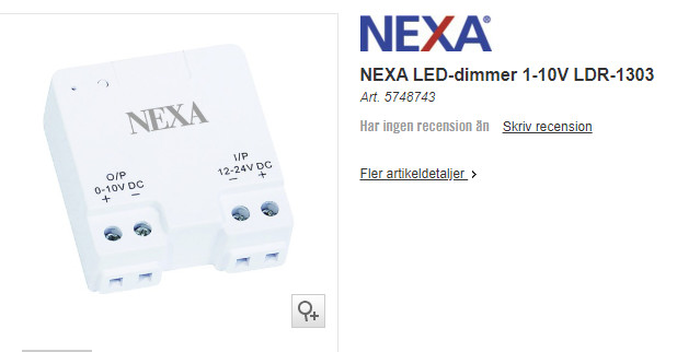

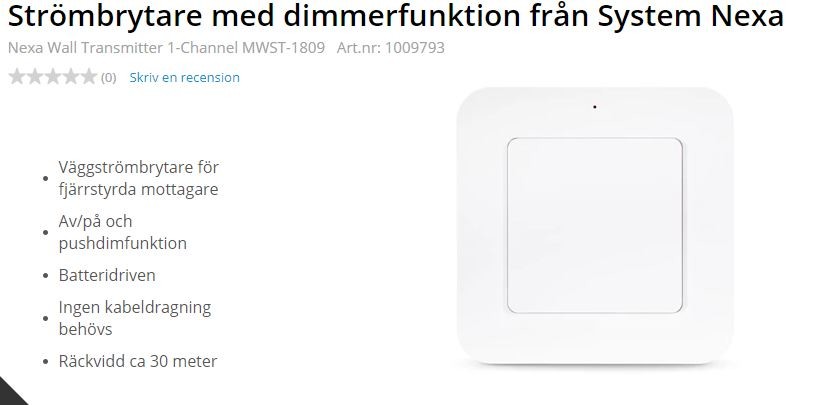

Det ska vara 5-6 LED spottar som ska vara dimbara, drivdon, sedan om jag förstått det rätt så måste jag inhandla en "puck" från NEXA som heter NEXA LED-dimmer 1-10V LDR-1303. Jag vill också kunna ha en manuell trådlös brytare på vägg (NEXA MWST-1809 Brytare med dimmerfunktion).

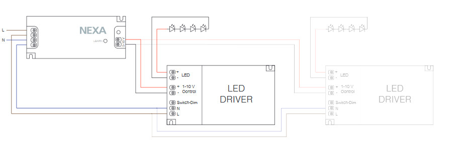

LDR-1303 verkar vara utgående. Du bör kunna använda Nexa LDR-230 som drivs av 230 V och ger styrspänning 0-10 V till ditt drivdon.

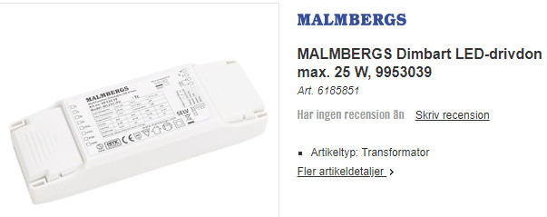

Drivdonet du har tittat på är av sk. konstantströmstyp, du måste då välja spottar av denna typ och sedan koppla dom i serie.
Notera också att dimmerfunktionsstyrningen från väggbrytaren blir lite trixig. Man får starta en dimningscykel och sedan stoppa den vid önskad ljusnivå.

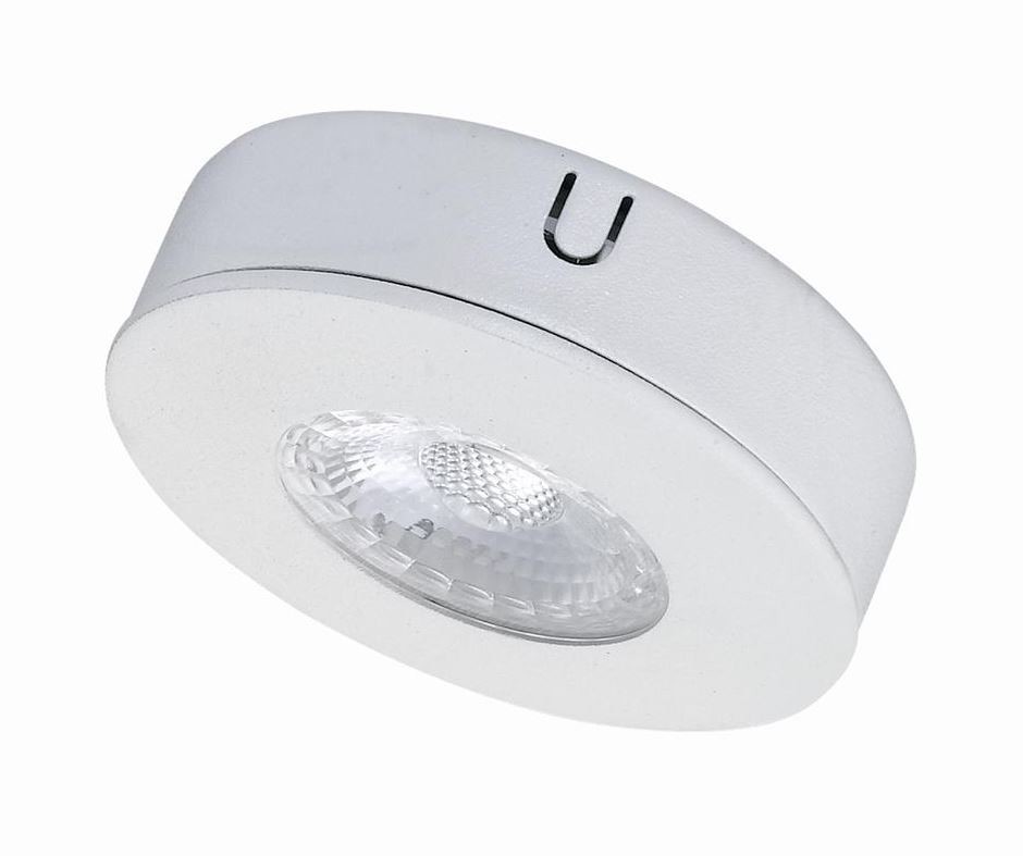

Här har du ett exempel på en konstanströmsspot:
https://malmbergs.com/Products/9974441
Den kräver 350 mA, vilket du då ställer in ditt drivdon för.
Jag håller med att det är lurigt det här med hur spottarna ska matas, men kollar du i specifikationerna så ska det framgå vilken typ av drivning en spot behöver. Anges en ström, ex 350 mA eller 700 mA så är det konstantström som gäller. Anges det en spänning, typiskt 12 V så är det konstantspänning.

E etompau skrev:Här har du ett exempel på en konstanströmsspot:
[länk]
I en seriekoppling går det samma ström genom spottarna oavsett om det är en eller flera spottar du har.
Drivdonet justera efter behov, så att inställd ström går genom dioderna.
Du får säkerställa att spottarnas total effekt (W) inte överstiger drivdonets kapacitet.
Konstanstpänning, då kopplas spottarna parallellt och får 12 V "över sig".
