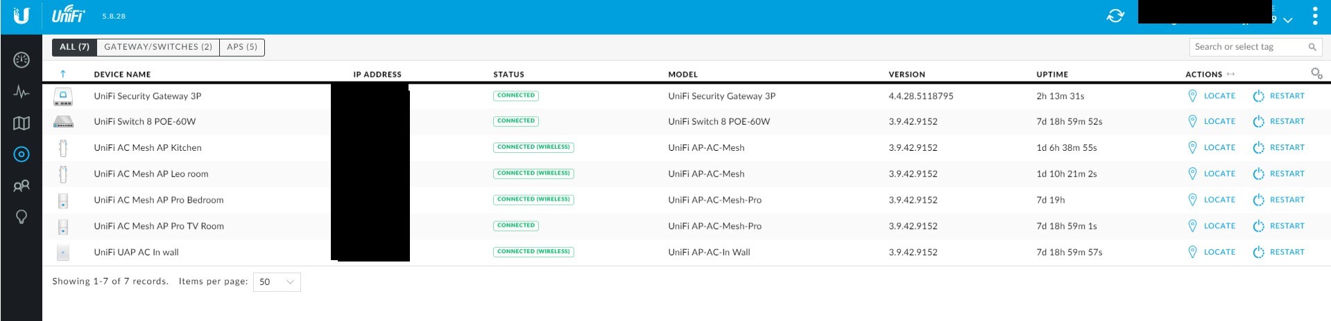

Har en UniFi 8 PoE, och den är otroligt stabil. Har inte haft ett enda problem (inte med dom andra UniFi enheterna heller).
Och då har vi regelbundna elavbrott (ungefär ett avbrott per vecka), men ha inte behövt göra något alls, efter strömmen är tillbaka allt uppkopplat utan att behöva trixa.

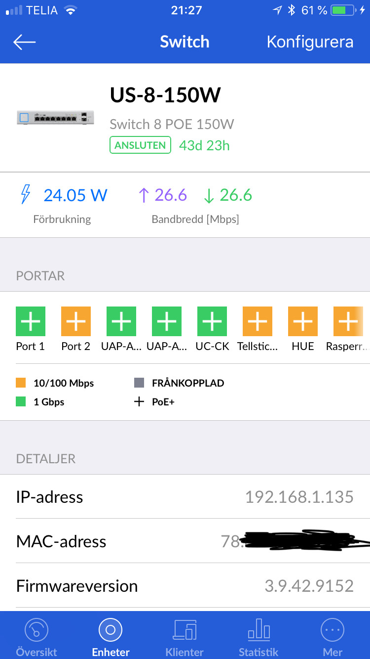

Tack för det. De recentioner jag hittar ser ok ut också. Börjar dock fundera på om man kanske ska lägga ett par hundringar extra på att få 4 poe portar också. Har redan us-8poe150 till kamerorna men det kan ju vara bra att ha ett par poe separat från det också.
