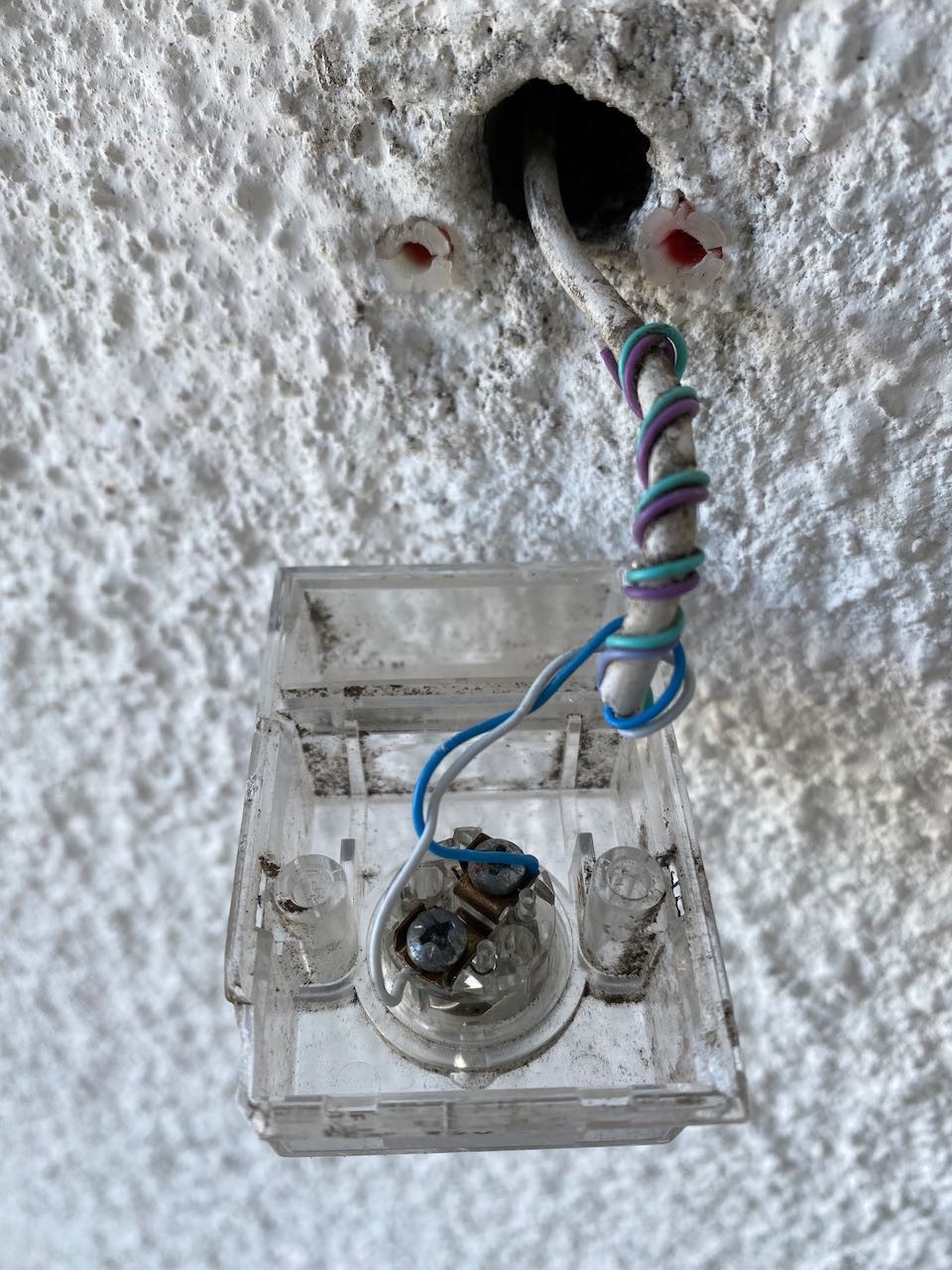

Jag funderar på att byta ut min nuvarande tråkiga ringklocka (knappen) till en UniFi Protect G4 Doorbell.
UniFi Doorbell kräver 16-24VAC, 20VA, vilket inte säger mig ett smack. Jag har lånat en multimeter som jag borde kunna mäta min nuvarande dörrklocka med tänker jag. Ringklockan har två kablar inkopplad, som jag gissar är lågvolt, sen så är där även draget två kablar som inte används. Den är i sin tur inkopplad i en Siedle 811 porttelefon.
Exponerad gammal ringklocka med inkopplade blå och lila kablar mot en vit vägg.

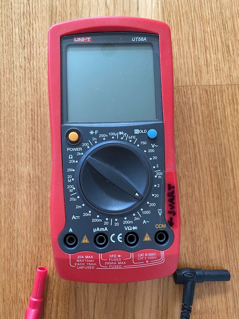

Någon vänlig själ här som kan guida mig i hur jag ställer in multimetern så att den mäter rätt?

Y YngveMalm skrev:
Är det överhuvudtaget möjligt att byta ut den "dumma" knappen mot en "smart" ringklocka?
Du kommer inte kunna koppla in den i de där sladdarna rakt av. Börja med att ta reda på vart de går. Jag antar att du har någon ringklocka någonstans eller att det sitter något kopplingsskåp dit sladdarna går?
Jag gissar på att de går till svarsdosan som sitter på väggen i lägenheten. Det är iaf den som ringer när man trycker på knappen.

Man borde ju kunna mäta mha multimetern vilken nivå av ström den blåa och vita kabeln har vid ringknappen och se om de har minst 16-24VAC?
