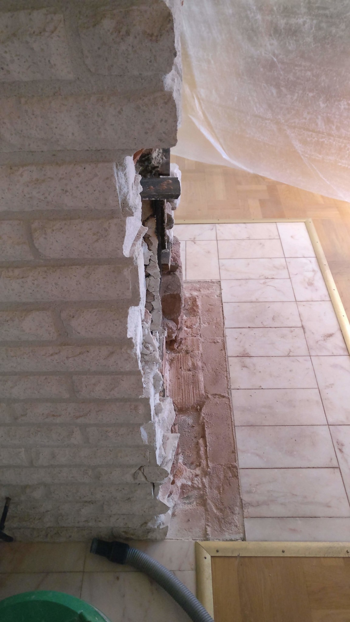

Där den bortknackade spiselkransen satt behöver jag "bygga upp" med något innan jag kan putsa eftersom jag var tvungen att ta bort lite extra. Blir omöjligt att putsa så tjockt. Kan jag ta murbruk och små tegelstenar eller delar av stenar? Och bygga upp grundformen med det och sedan näta och putsa?
Nedbrytet väggparti där spiselkransen varit med synliga tegel och putsrester.
Ja. Det borde funka. Ta det i omgångar så att det inte rasar. Börja nedifrån så att du får en liten klack att stapla på. Se till att inte komma för långt ut. Ett vattenpass kan vara lämpligt att rota fram.
