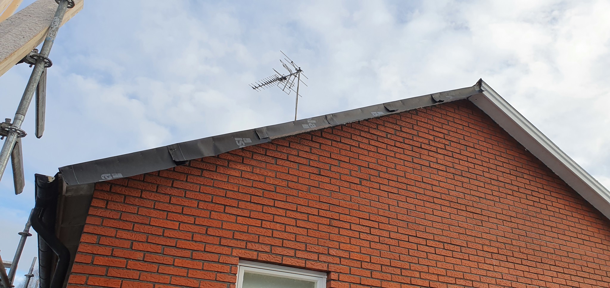

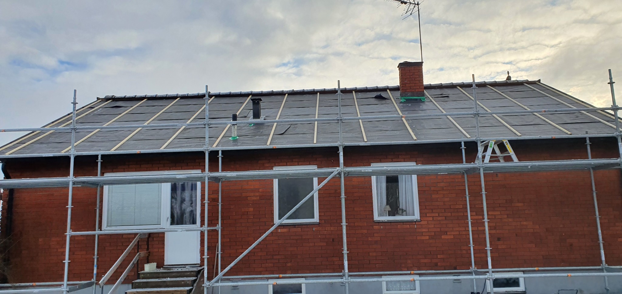

Snickarna har lagt underlagsduk idag som heter Isola d projekt extra. Tycker klistret har tagit dåligt eller ska det se ut så här? Hus med oavslutad takläggning, underlagsduk och träreglar synliga, omgivet av byggställningar.
Takfot på en tegelbyggnad med nylagd underlagsduk och fråga om korrekt applicering.

Snickarna har lagt underlagsduk idag som heter Isola d projekt extra. Tycker klistret har tagit dåligt eller ska det se ut så här? [bild] [bild]
Tyvärr så fäster inte klistret så bra när det är kallt ute. Behöver värme, brukar dock klistra ihop sig efter tid. Men bättre att göra såna jobb på sommaren.
Kan använda värmepistol nu för att få det att fästa bättre.

Tänkte också på kylan, en dom sa att dom byter tak året om. Nästan bättre nu på vintern då det är torrare luft.
surris
Jo såklart, man byter tak året runt. Det går. Men skulle jag välja så skulle jag göra det under de varmare månaderna på året.
