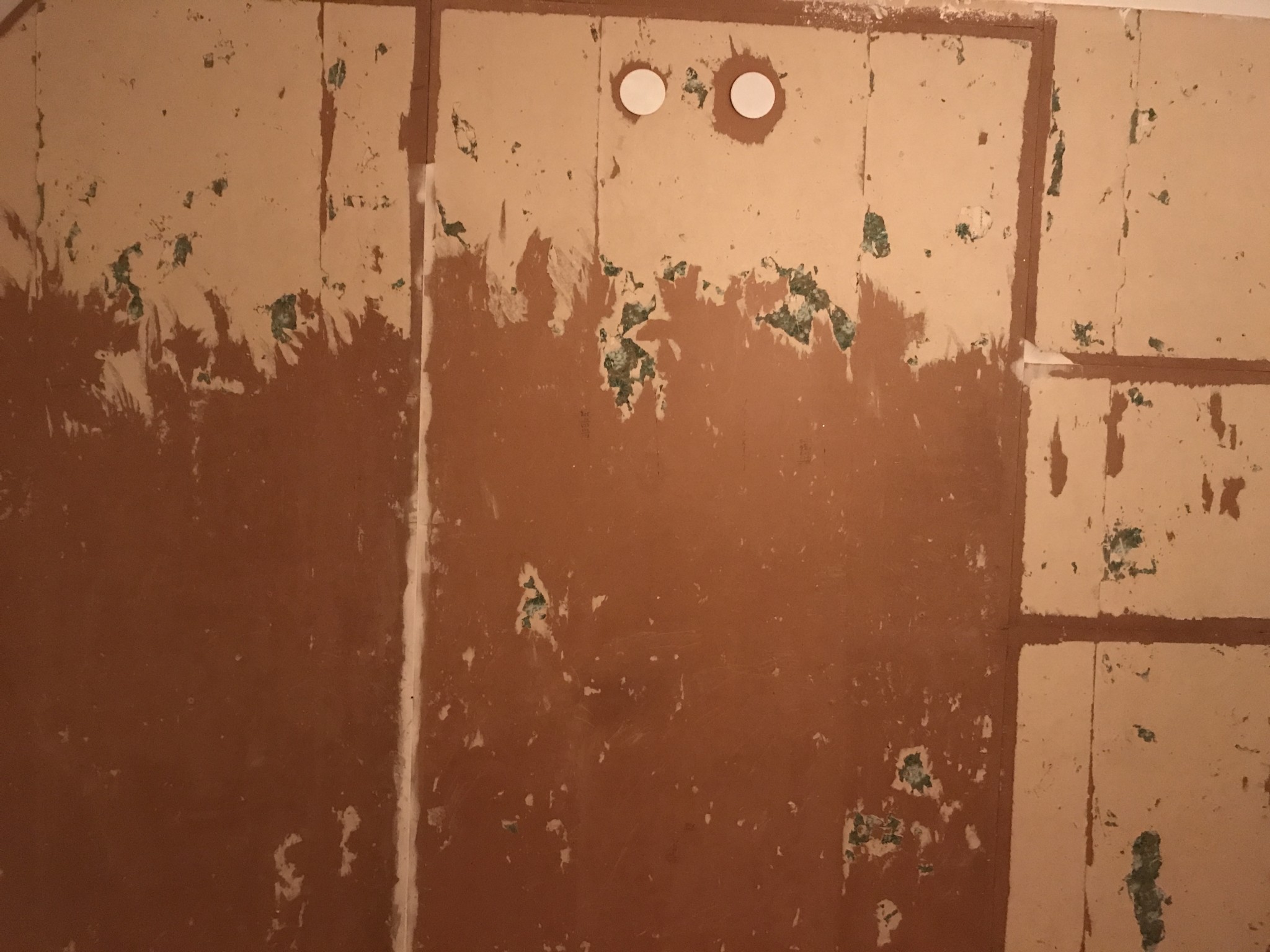

C CGR #1 Medlem · 50 inlägg 8 dec 2017 00:06 CGR Medlem 50 inlägg 8 dec 2017 00:06 #1 Hej! Undrar om det här är gott nog att renoveringstapetsera & sen tapetsera på eller om jag behöver slipa & spackla först.... tack! Inloggade ser högupplösta bilder Logga in Skapa konto Gratis och tar endast 30 sekunder
T tank77 #2 Allvetare · Skåne · 6 162 inlägg 9 dec 2017 01:43 tank77 Allvetare Skåne 6 162 inlägg 9 dec 2017 01:43 #2 Glöm det, kommer att se för jävligt ut, renoveringstapet täcker inte sådant. Det är bara att spackla och sedan slipa innan du slänger upp renoveringstapeten.
L Lärospånet #3 Medlem · 1 410 inlägg 9 dec 2017 20:17 Lärospånet Medlem 1 410 inlägg 9 dec 2017 20:17 #3 Vad är det egentligen för underlag?
S SpackelFredrik #4 Medlem · 254 inlägg 9 dec 2017 22:32 SpackelFredrik Medlem 254 inlägg 9 dec 2017 22:32 #4 Ser ut som masoniteskivor, bara att bredspackla ordentligt före tapetsering.
