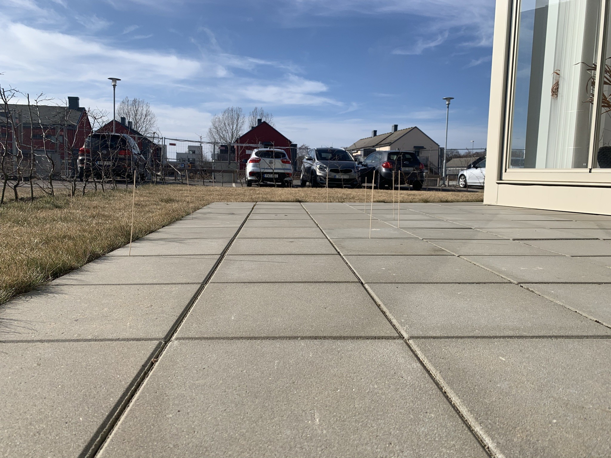

Hej! Jag har nyss beställt ett spabad av typen Viskan Donsö och har lite frågor angående underlaget som spabadet ska stå på. Badet ska stå på marksten med ett fall på 1cm per meter, ser ni några problem med det? Tänkte på belastning etc. Det skiljer även någon millimeter i höjd på vissa plattor. Hur "flexibla" är spabaden? Måste det vara 100% i våg? Ska även tilläggas att jag ska bygga ut uteplatsen med fler marksten så att spabadet får plats. Mvh, nybörjare :)

Lutar det så kommer du störa dig på att vatten linjen inte är rak i badet.
beror på va noga du är.
Jag grävde ur för mitt vad för att få det ned lite för att inte behöva kliva upp i det.
Då packade jag grus sen xps som isolering under.
Så dränerade jag undan runt ifall vatten blev stående.
Men mitt lutar lite och det stör mig fruktansvärt.
När man ser en sned vattenlinje.
Trodde inte det skulle märkas så mycket.
så mitt råd.
Så plant det går.

Tack för så snabbt svar! Finns ju regler för fall :( Hur mycket lutar ditt bad? I detta fall så blir det ju ca 20 millimeter..

Ca 10-15 mm är skillnad på vatten linjen invändigt från hörn till hörn.
Det stör mig.
pool och spa bad ska stå plant med fall ifrån.

Okej. Men hur tror du att en uppstickande kant från en marksten påverkar? Handlar om någon millimeter. Borde ju bli högre belastning på den punken men frågan är hur styvt spabadet är om det "följer" med om du förstår vad jag menar.

Mitt var bra stumt men visst lite kan det säkert ge med sig
Jag hade tagit bort plattorna och lagt xpsisolering plant under..

Enligt återförsäljare till Viskan så behövs inte isolering undertill men jag förstår din tanke, att plana ut ytan under spabadet och sätta dit xps-isolering, saken är bara att ett fall måste ändå finnas enligt regler när det är så nära byggnaden?

Kan du inte få till fall men ändå ha badet i våg?

Ha fall från huset som du vill ha.
Men den fyrkanten där badet står kan va plant.

Nä det gör det säkert inte, men tänker att den inte gör någon skada heller.. Dessutom ett jämnare marktryck då min står på en liten kulle för att stämma med altanen o väger typ 2 ton.....
Att det är lämpligt att ha fall från huset är en sak, men att det finns regler är jag tveksam till...

Det va en anläggare till mig som sa att man måste lägga fall på minst 1cm per meter när det är så pass nära fastigheten.

1 cm per meter är ca 2 cm på ett bad på 2 m storlek.
Det skulle jag inte ha.
Nä badet plant och marken runt kan luta

Ok.. Det påverkar inte alls.. Kan fota imorgon om jag kommer ihåg..
Men det lilla som blir plant påverkar ju inte fallet på resten av plattorna, och så mycket vatten lär det inte rinna under badet så...
Hellre rakt för det tror jag tillverkaren rekommenderar..
