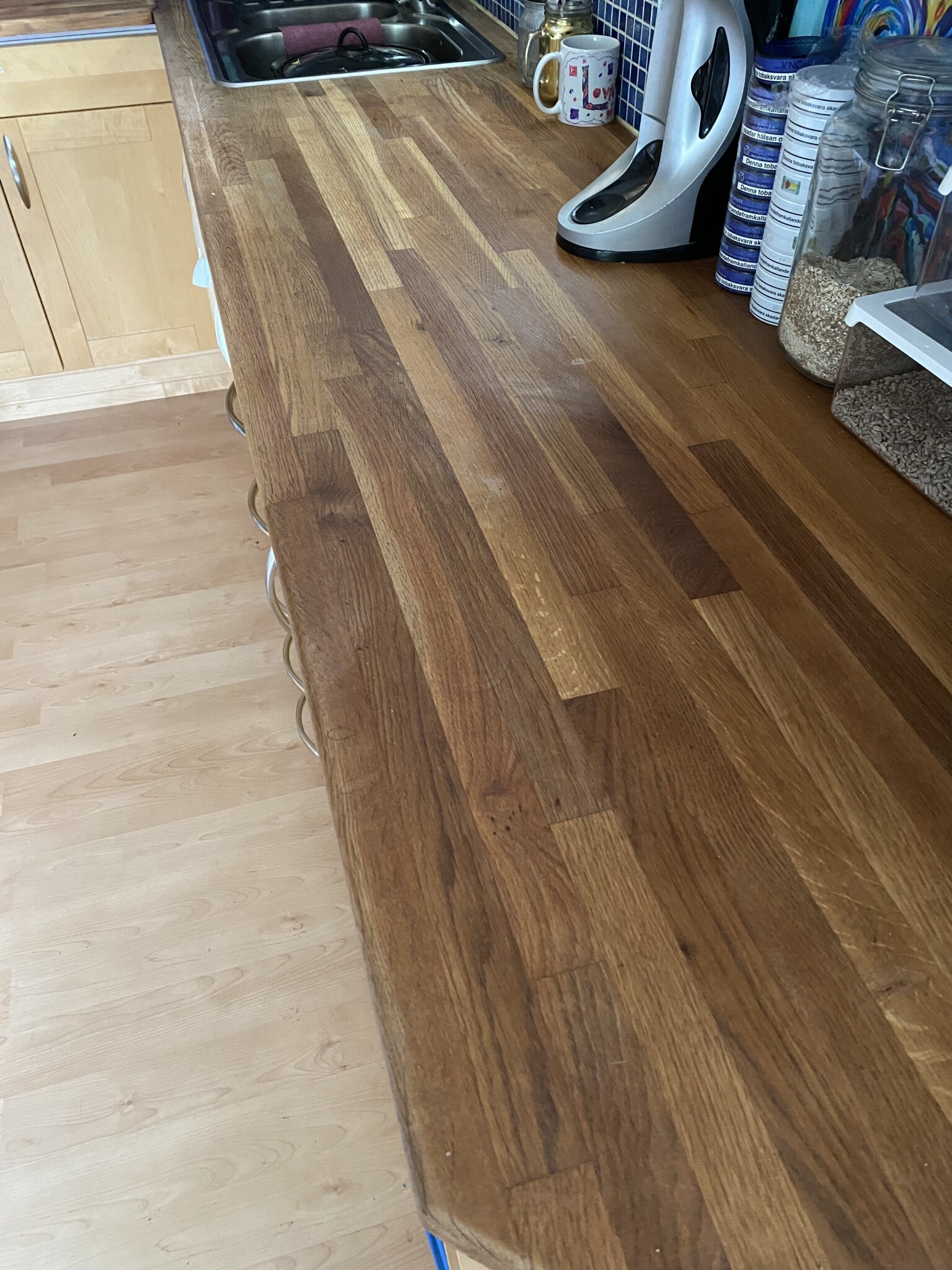

Har köpt hus som har bänkskiva i trä i köket och önskar tips på hur man underhåller den på bästa sätt.
Hur gör ni med era bänkskivor?
Slipar ni den varje gång innan inoljning och vilken olja använder ni?
Hur vet man när det är dags för behandling?

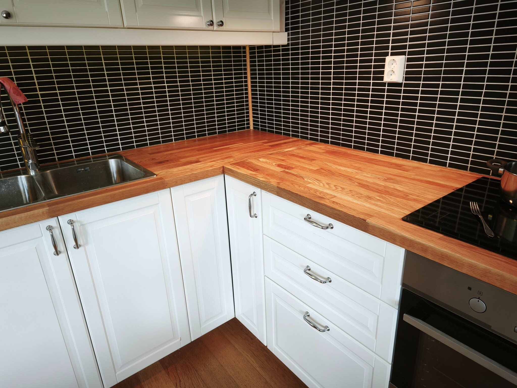

Osmo Top-Oil är den jag använt iaf, känner igen burken. Har varit mycket nöjd, har till och med använt den på fönsterbänkar i trä med gött resultat.
Dax: När bänken suger vatten är det dax, typ varannat år vid normalt användande.
Jag slipar skivan med 120 papper på maskin, 240 för hand där maskinen inte kommer åt.
Penslar på hårdvaxolja, torkar av med trasa efter 10 min, väntar 8-10 timmar, penslar på tunnt igen och torkar av.
Detta gör jag inför jag ska åka bort några dagar, för oljan vill torka några dygn innan används.

Första gången jag oljade bänken började jag använde den efter ett dygn som det stod på förpackningen, men jag fick vita fläckar av vatten som torkat.
Så nu kör jag minst 3 dygn.
