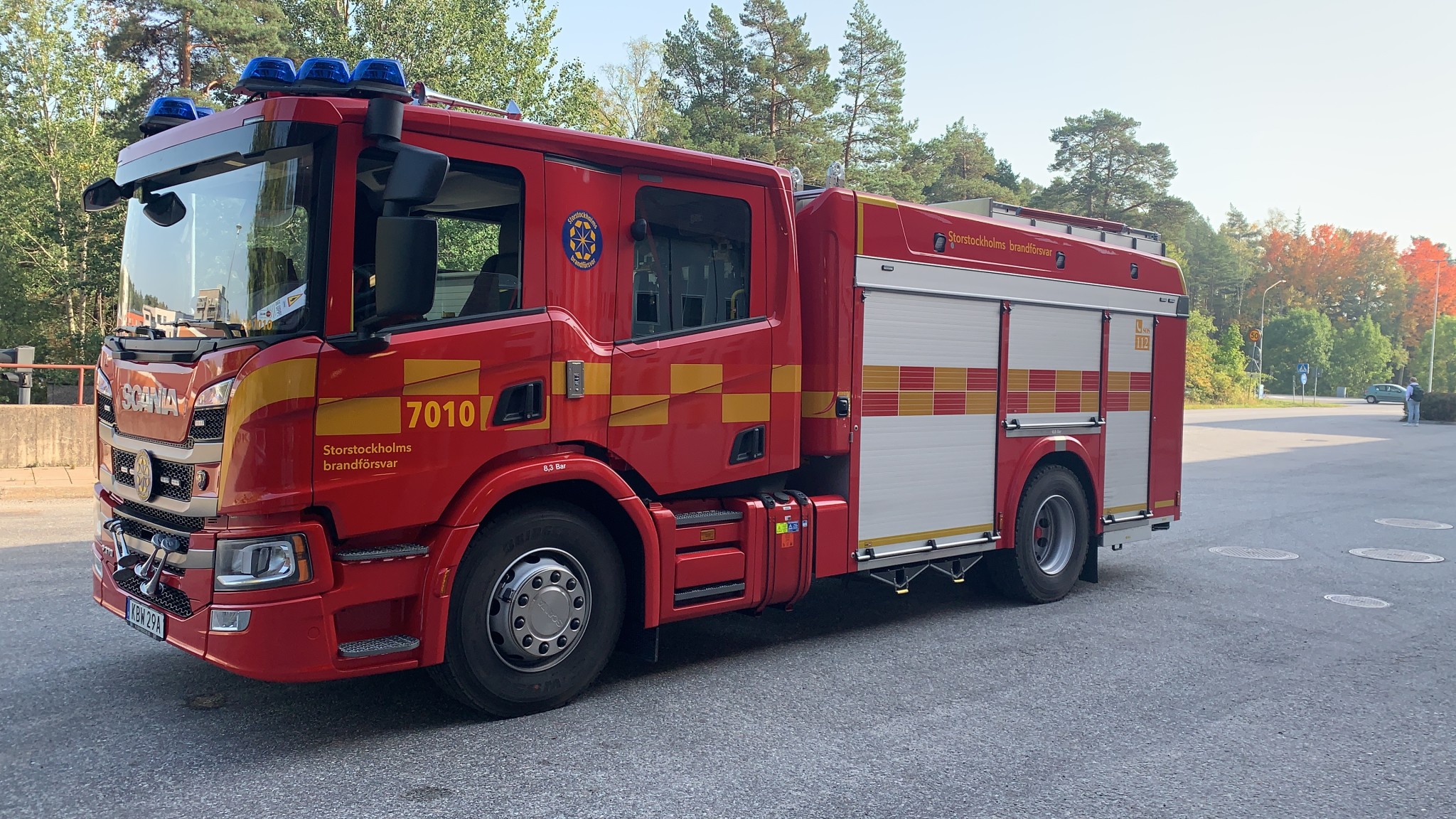

Lite OT, men detta visar behovet av egen släckutrustning.
Fick nyss en notis i ”SOS Alarm”-appen om en brand i närområdet, vi bor ca 2km från brandstationen (deltidsstation) och ca 1,5 km från brandplatsen.
Åtta (8) minuter efter notisen så körde insatsledaren förbi vårt, efter ytterligare tre (3) minuter så körde första brandbilen förbi.
Det tog alltså minst tolv (12) minuter från inringt samtal tills brandbilen är på plats, då är det ända bara tre (3) km från brandstationen till brandplatsen.

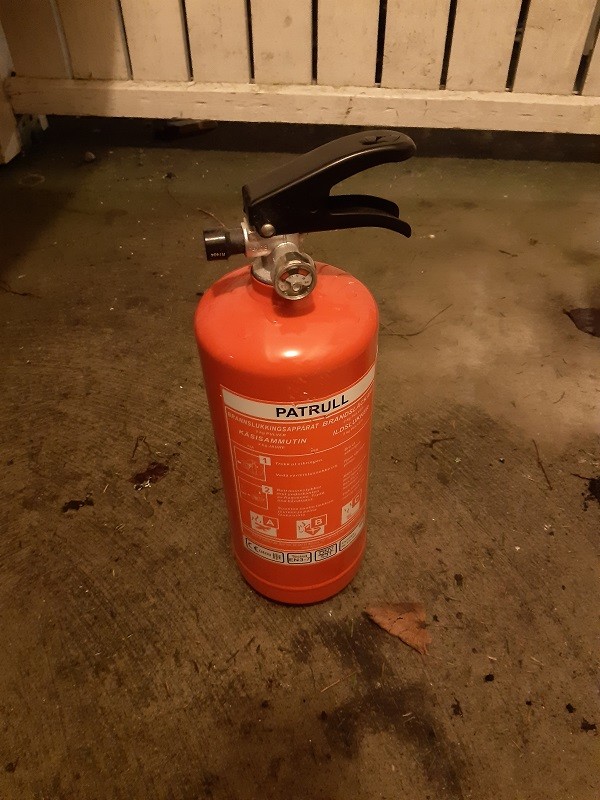

Jag fick en positiv aha-upplevelse angående pulversläckare härom dagen. Satt i bilen hem från stan. 3-fälts vajerväg, 100km/h och därmed bitvis sådana där parallella småvägar för lokal trafik bredvid. Inte riktigt där man fäster blicken, men jag noterade ändå en grävlastare på parallellvägen. Men vad f-n, slog det inte ut lågor under den? Kollar en gång till - jo, det brinner ju i den!
Gör en rundpall i nästa korning och kör in på den lilla vägen. Jag har en 2kg pulver av IKEAs märke patrull i privatbilen. Klass 13A89B. Inte riktigt det jag är van vid. Kör ju med 2x12kg pulver i "firmabilen" annars. Kände mig med ens väldigt dåligt utrustad. Nåja, på det bara. Ta branden när den är liten. Men maskinen är inte liten. Det är en Huddig linjemaskin. När jag kommer fram så far föraren ut ur hytten med en 6kg pulversläckare. Så jag lämnar min lilla släckare i bilen. Skriker till föraren "har du ringt 112?". Får till svar " har du en släckare?, min funkar inte!!!". Åter till bilen och hämtar min lilla 2kg. Jag tror ärligt talat aldrig att det ska gå att släcka maskinen med den lilla släckaren. Nu är jag ju brandman till yrket så jag är rätt van att släcka med pulver, men ändå. Går nära, riktigt nära och sprutar precis där det brinner, i ett ganska slutet utrymme, men samtidigt med mycket grejer i vägen. Får ingen riktigt bra effekt. Backar och går runt maskinen för att komma åt från andra hållet. Drar av det sista kilot därifrån. Önskar mig intensivt 22kg till. Tittar in när pulverdiset lagt sig. Det brinner inte längre!
Det borde vara teoretiskt omöjligt att släcka en brand i den storleken med 2 kg pulver. Men det gick ändå. Förmodligen för att jag övat och praktiserat mycket med pulver. Både i jobbet och för att jag jobbar ideellt med brandutbildning åt sjöräddningen och andra organisationer.
Vad kan vi då dra för slutsatser av detta? Notera att detta är anekdotiskt och inte någon form av vetenskaplig studie:
- Släckaren var sex år gammal och hade aldrig blivit ompysslad. Ändå gjorde den vad den skulle.
- Släckaren var av billigaste möjliga sort från ett företag som inte direkt jobbar med brandskydd normalt sett. Ändå fungerade den som avsett.
- Traktorförarens släckare var också gammal och inte ompysslad, och funkade inte. Men manometern stod på rött så hade han bara kollat det innan och ersatt den så hade saken hamnat i ett annat läge.
- Branden upptäcktes i tid.
- Bra träning är viktigare än bra utrustning.
Så kolla manometern på era släckare, öva med de släckare som ni inte längre litar på, gå en kurs eller fråga någon som kan om hur man använder en släckare och köp många släckare så ni har dem på plats när det gäller.
Ska ersättas.

Grymt bra jobbat!PNO skrev:

Nu släckte du ju både en eld och fick material för att kunna börja bygga en enkel liten rök för kött, fisk och chili
