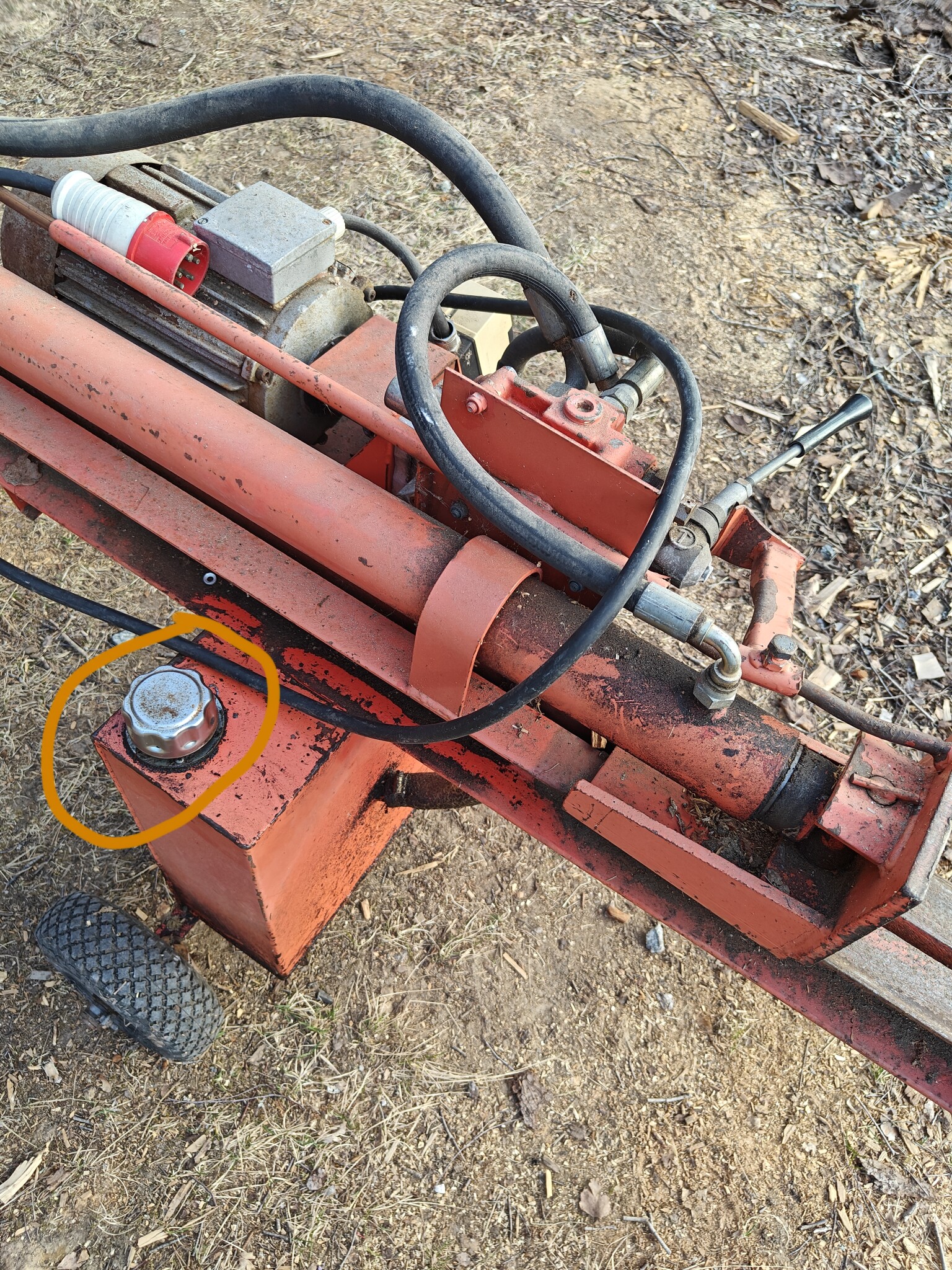

Halloj!
Har fått överta en äldre elektrisk vedklyv som fungerar galant. Vill nu ge den lite kärlek så att den fortsätter klyva trä med samma entusiasm som hittills.
Tänker att jag ska fylla på hydralolja? Gör jag det där jag markerat i bilden nedan? Vilken hydralolja ska jag köpa, är det viktigt att det blir rätt olja?
Bör pistongen smörjas (😏) på något sätt? Nåt mer jag kan göra?
Här bild på skönheten:

Vad kul🙂Ja, det du har markerat är behållaren för hydraulolja. Det finns nog en sticka i locket om du skruvar av det så du kan kolla nivån. Funkar den och klyver med bra kraft så är det väl bara att tuta och köra😉Peta bort lite bös i glidspår och gör rent bara tänker jag.Kolla så att det är tätt i kopplingar och slangar. "pistongen" behöver inte smörjas. 💪🤓C Coolek skrev:Halloj!

Det är ju ingen extrem tillämpning på något sätt så oljevalet lär inte vara kritiskt.
Välj nån standard hydraulolja för utomhusbruk.
Själv har jag handlat OKQ8:s produkter på Swedol, de har ett bra sortiment på hyllan till bra pris. Lönar sig att köpa där det säljs större förpackningar. För oljor överhuvudtaget gäller lite regeln att för 2 x priset får du 5 x mer olja.
