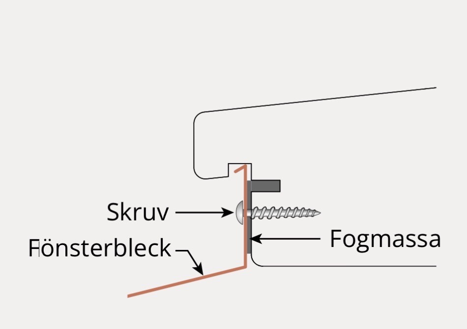

Jag har ett monterat förrådsfönster med urtag för bleck men inte nog med karm under för att spika fast ett standardbleck.
Oisolerad (frigge)bod.
Jag har en regel ca en cm under karmen och vill inte direkt flytta den.
Eftersom det bara är 50 bredd så räcker det att bara limma/foga? Jag kommer spika uppviket.
På nästa fönster kan jag skruva på en bräda i underkant så det löser jag.

Ja silikona med byggsilikon mot fönstret, du avser att spika blecket i sidouppviken?
Då du inte har skruv eller spik så limmar byggsilikonet det bra.
  • Illustration av fönsterbleck. Visa skruv och fogmassa för att fästa blecket vid fönstret.
En modern fogmassa kan nog fungera, men aldrig aldrig silikon på eller nära nått man behöver måla.
