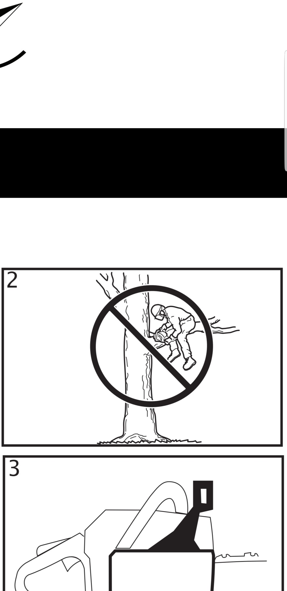

Ett tips från manualen
Illustration av en ikon med förbudsskylt runt en person som sågar i en gren de sitter på.

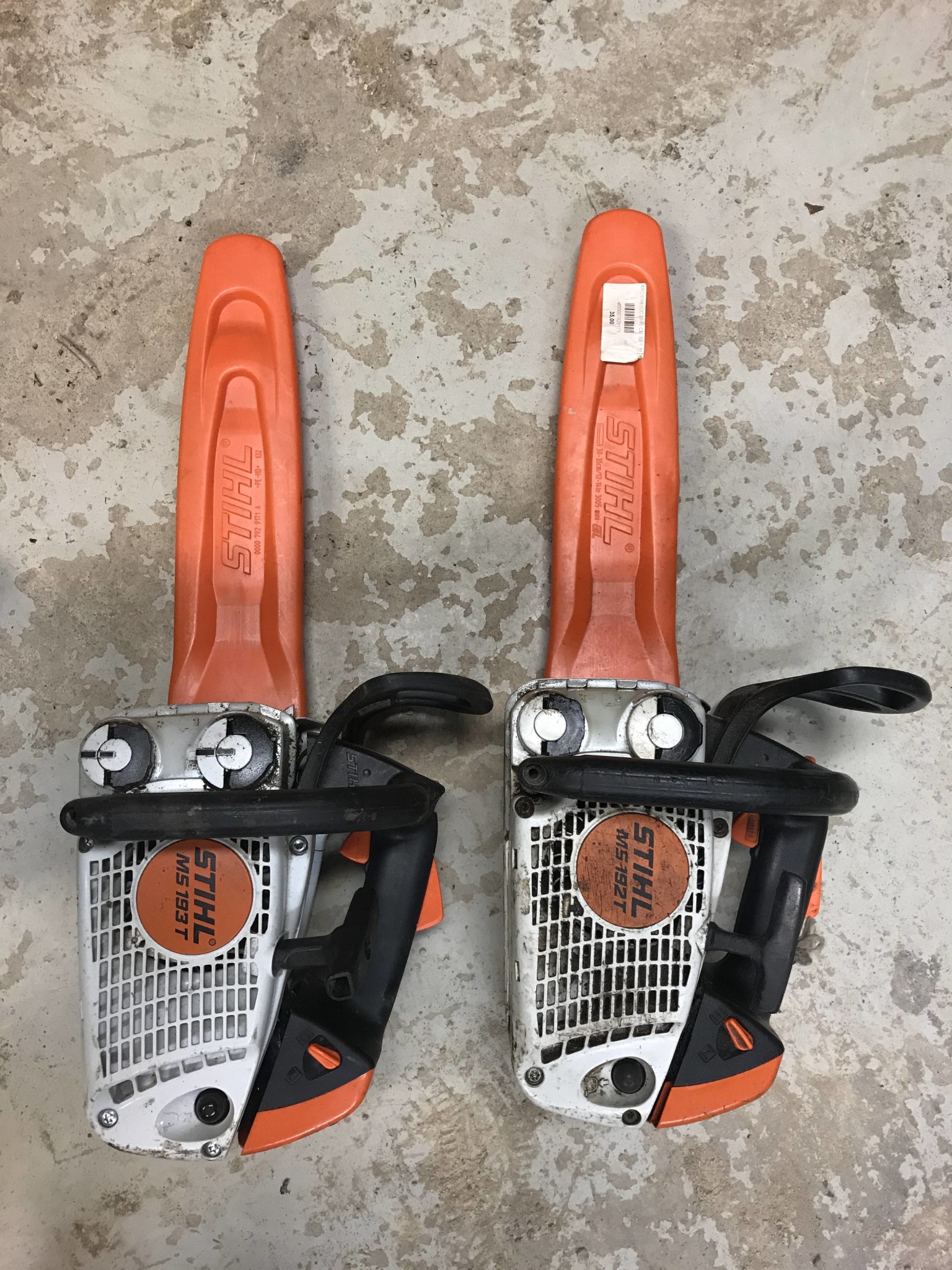

Kan kan varmt rekommendera Stihls småsågar, har själv två st pga. dålig rygg. Fantastiskt lätta och smidiga

De såg jättesmidiga ut

Topphandsågar brukar man bli avrådd från om man inte är proffs och arborist. Är det bara försäljningsnack?

för mig är det lätt såg eller ingen såg, så inget val för mig. Men de är väl vingligare med en hand ist. för två

Stihls lilla vanliga var jag sugen på. Den tror jag är i samma viktklass som dina.

ja nästan, 0.6kg skillnad
[länk]
Det var 193an jag tittade på då, den väger 3,6. 201T ser ut att väga 3,7.
