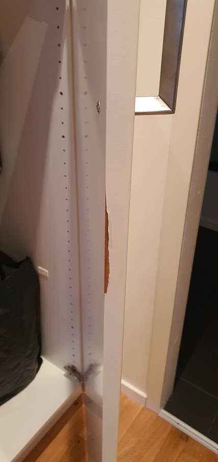

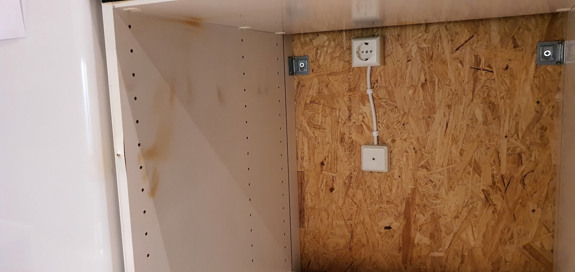

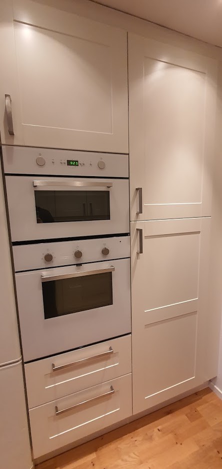

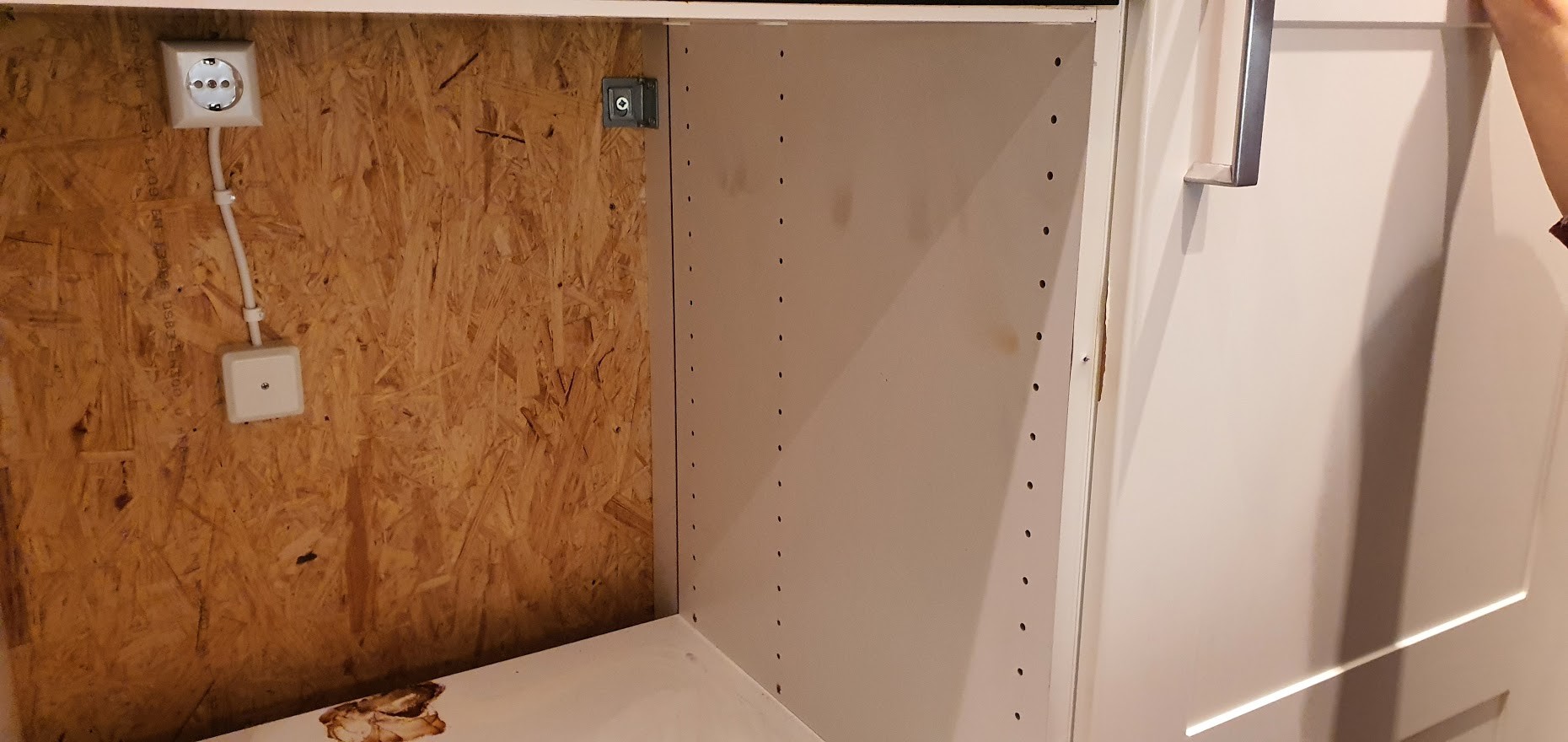

Vår ugn här hemma läcker luft på båda sidorna av ugnsluckan så pass mycket att färgen på luckan i skåpet bredvid har börjat ta stryk (se bild). Läcker på samma ställe fast på andra sidan luckan också som har gjort kylskåpets dör lite gul men svårt att fånga på bild.
Jag har tagit ut ugnen och man ser då ganska tydligt att det läcker luft lite här och var men det finns en luftspalt i bakkant av skåpet.
Tror ni att det är luftflödet i skåpet som är för dåligt eller är det helt enkelt en ny tätningslist till luckan som behövs?
Ugnen är från ikea, inköp 2012 någon gång.
MVH S

Inbyggnadsugnar brukar ha en liten fläkt som cirkulerar rumsluft runt den varma innerdelen. Denna varma luft släpps ibland ut vid handtaget eller på sidorna framåt. Ibland missuppfattas denna varma luft att den kommer från själva bakugnen. Eller kan ni se att era ugnslister är otäta/slappa ?
Listen är lite slapp i nedkant, på sidorna är dem ganska spänstiga men jag har heller inget att jämföra med så vet inte riktigt om den är ok.I InsidersUnited skrev:
