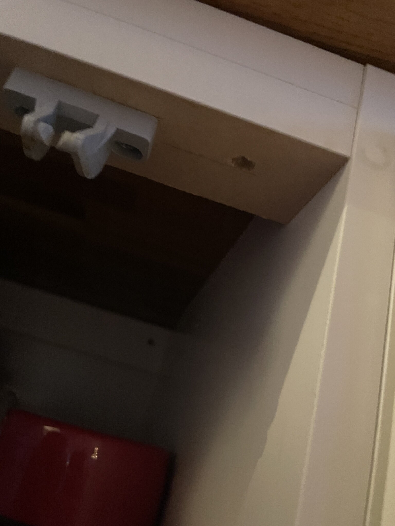

Hej! Vilken list menar du? Vi har precis beställt en 20mm skiva och känner nu att måtten blir tajta mellan ugn och spishäll.
Om du tittar på bilden så ligger det en list överallt ovanpå skåpen som då gör att bänkskivan kommer upp 16mm och samtidigt skapar den listen en inramning till lådfronter etc.
Kan det vara så att vi redan har den upphöjningen av bilder att döma?
  • Ett underskåp med vit inredning, skåpbeslag och ett rött föremål syns i bilden. Kan indikera en upphöjning.
Paul-Staffanstorp
Nej, det ser mer ut som en list inne i skåpet
Jag såg det nu också, då stommarna var lika höga som över kanten. Då får vi kolla på en sån lösning som du gjorde. Vad använde du för material?
Paul-Staffanstorp
I mitt fall var det material som medföljde köket men har ni vitt kök kan man ju bara köpa vanlig vit melamin i bygghandeln och såga remsor av.
