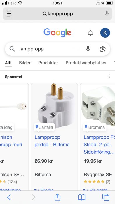

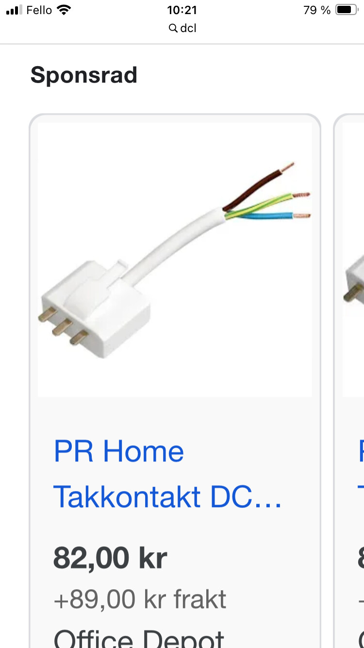

Vi håller på att dra om elen i vårt hus och elektrikern föreslår att installera DCL-uttag till våra taklampor. I nuläget har alla våra lampor ”vanliga jordade proppar” som i så fall måste bytas ut. Är DCL standard nu för tiden så det bara är det som gäller?
  • DCL-takkontakt med tre metalldelar och fyra ledningar visad i en annons.
  • Skärmbild av en mobil Googlesökning efter "lamppropp" med annonser för olika jordade lampproppar från Biltema och Byggmax.
Det ÄR standard sedan några år tillbaka. I princip trro jag inte det är tillåtet med annat vid nyproduktion.
Om det gäller elrenovering av ett hus, så har man nog viss valfrihet.

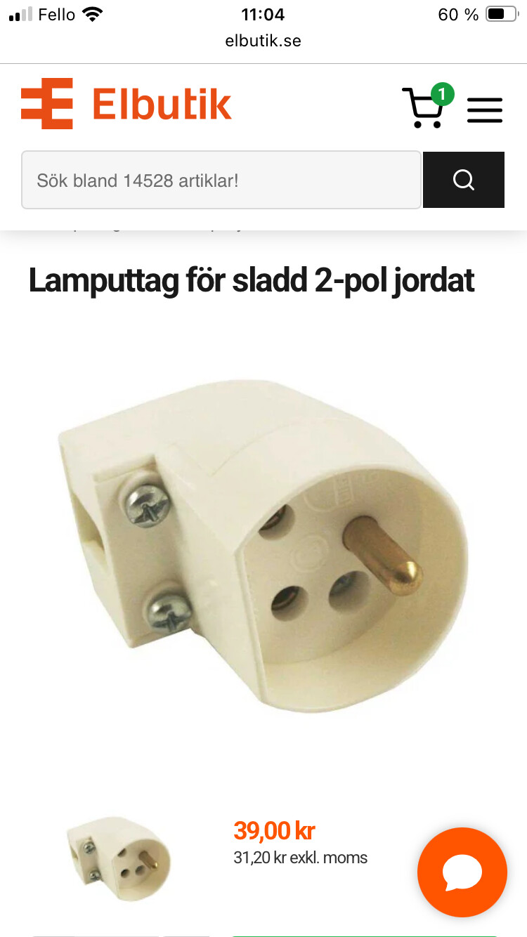

I princip skulle jag nog byta till DCL om jag byter takuttag. MEN det finns ett problem med DCL. uttagen kräver djupa dosor, annars måste man sätta en förhöjningsring. jag skulle nog köra med den äldre typen av uttag hellre än att behöva ha förhöjningsring.
Så om jag hittar ett gäng gamla jordade uttag kanske jag ska satsa på dem för att undvika att det bygger för mycket?
  • 2-poligt jordat lamputtag för sladd, visas med pris 39,00 kr, på en webbsida från Elbutik.
Jag satte vanliga shuckouttag för all belysning, då kan man åka ner på ICA en lördagkväll och köpa en stickpropp och få igång nya armaturen som frun köpt utan att få med något nytt hitte på, lite åt happy wife, happy life hållet.
Elektrikern köpte mitt argument.
