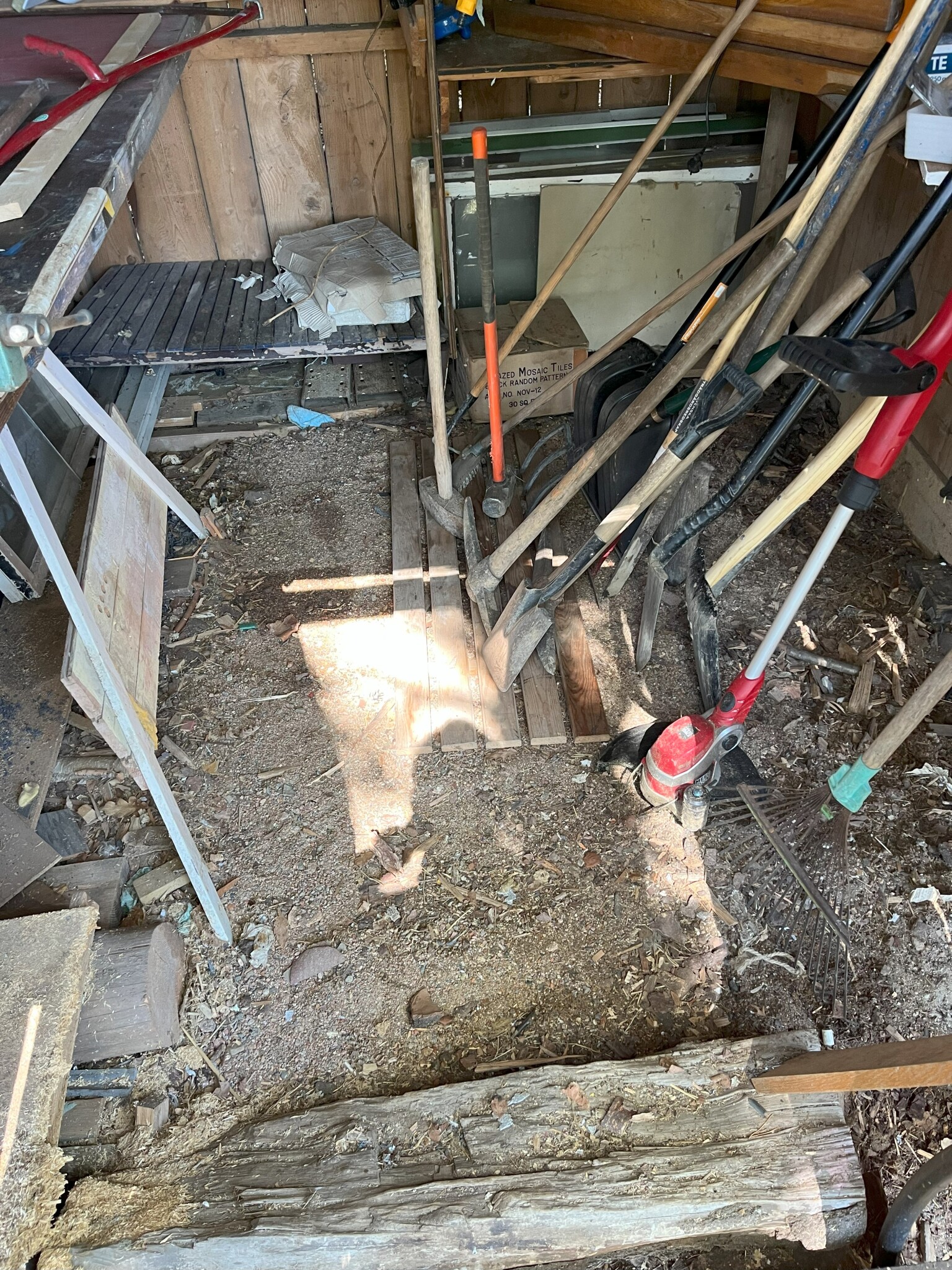

Har ett oisolerat förråd utan ett riktigt golv, nu är det bara grus/jord.
Utrymmet är 300cm x 224cm stort.
Jag vill bygga ett riktigt golv men jag har inte bestämt hur.
Är inne på att göra ett "altangolv" med trall, dvs att jag gräver ned 4 betongplintar, sätter dit bärlinor, reglar och trall.
Eller finns det ett bättre sätt att lösa uppgiften på?

Vad står väggarna på? Om de ligger mot marken så bör de höjas. Om du redan har en sten/betongkant under syllen, då kan en tunn gjuten platta bli lyxigt fint golv.
Enklare alternativ vore att täcka din "grusgrund" med vanliga trädgårsplattor 40x40 eller 50x50.
Du kan även använda mindre stenplattor under ditt "altangolv" iställer för plint, skippa då bärlina, använd fler stenplattor som stöd under dina reglar, så bygger det inte så mycket höjd. Om det inte är fäst i väggarna gör det inget om det tjälskjuter lite.
