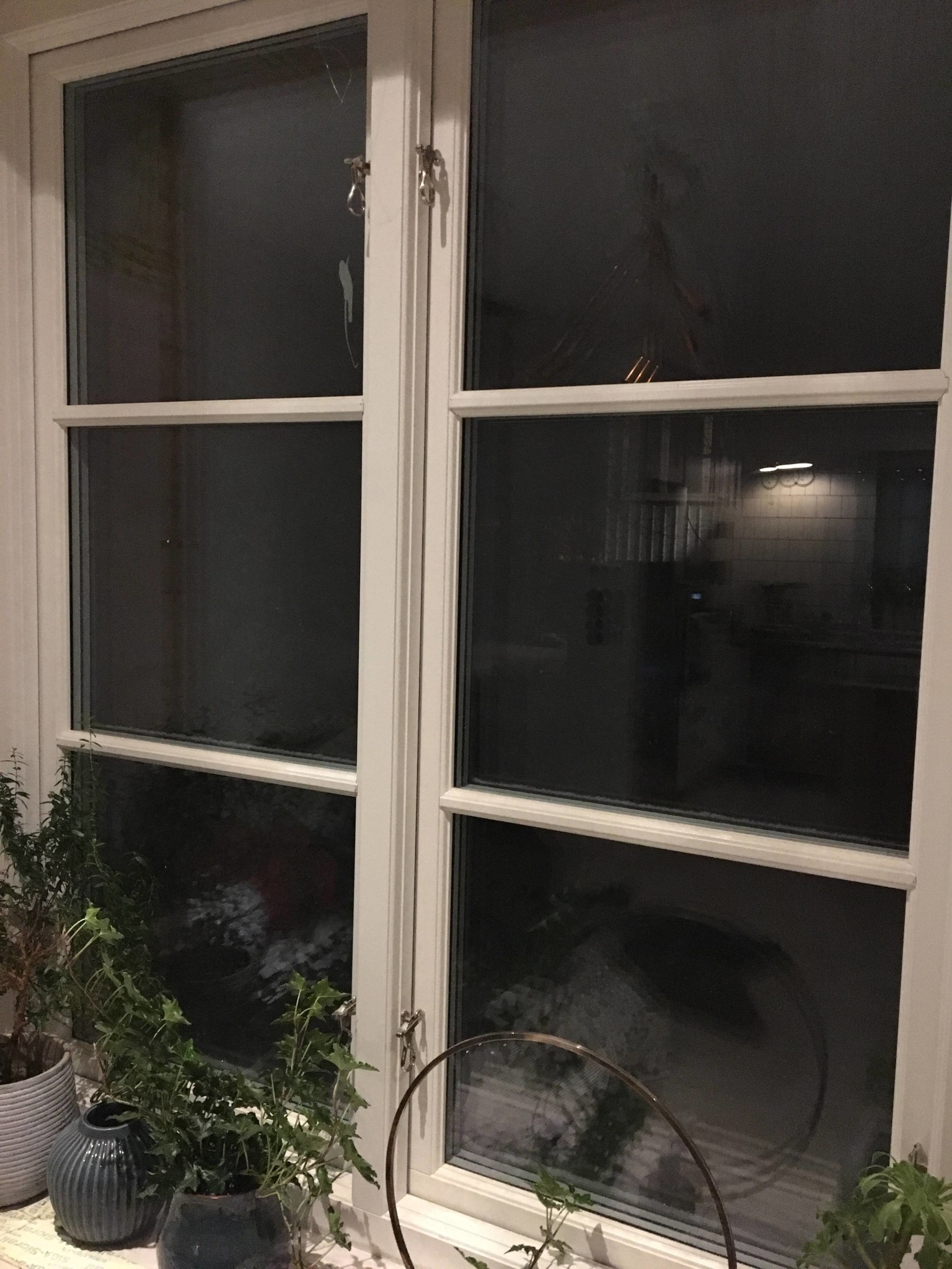

Vi har precis fått våra RM fönster och är jätte nöjda men jag inser först nu att dom ”bara” har spröjs på utsidan.
Vi ska beställa mer fönster till köket, tycker ni att det vore finare men spröjs på båda sidorna?
Vill man ha spröjs på insidan ryker ofta isolerrutan, schackrutor eller mazariner...
Ok, så vill man ha bättre u värde så försvinner innerspröjsen.
Tycker ni det ser ok ut utan spröjs på insidan? Själv tycker jag det ser lite konstigt ut och jag vet inte vad vi ska beställa till köksfönstren.

Spröjs är väl numera bara en utseendegrej, och placerat så att det skall se snyggt ut utifrån.
Du kan säkert få samma fuskspröjs att sätta på insidan också.
Men varför? Du vet ju ändå om att det är fusk.

Eftersom du ställer frågan antar jag att du inte är helt nöjd, satt i samma sits efter att köpt 2st helt fel fönster för 15tkr.
Har ett gammalt torp med original kopplade bågar och spröjs, köpte 2 fönster på prov och kände direkt vid montage att det inte vart lyckat med invändigt spröjs.
För somliga är det helgerån att byta ut dessa fina fönster mot moderna men jag måste kompromissa angående renoveringstid och underhåll.
I mitt fall fan jag en tillverkare som är i stort set identiska med RM i utseende med utanpåliggande spröjs i allmogeprofil, tyckte insidan var det viktigaste då man ser insidan 99% av tiden.

Fusk är det ju eftersom det inte är individuella fönster rutor. Men dom spröjs som vi har på utsidan sitter även på mellan rutan. Så tror tyvärr inte att jag ”bara” kan sätta på spröjs på insidan.KnockOnWood skrev:
Menar du att ni inte tyckte att det passade med spröjs både inne och ute? Var det ”riktiga” spröjs ni hade, har du någon bild på dom mindre fina och dom finare som ni köpte och vilken leverantör refererar du till?Banvaktarn skrev:

Om man vill att det ska se ut som riktiga ”gamla” allmoge fönster, ska det inte vara spröjs både inne och ute, eller är jag ute och cyklar?
Tycker du att det skulle se finare ut än dom på min bild?C Chris11 skrev:
RM har också genomgående spröjs som ett allternativ men då finns det bara 1:1 fönster och jag vet inte om vi vill ha det. Usch vad svårt att veta vad som blir bäst.
Tycker ditt fönster ser fint ut och inte många som tänker på om spröjsen är fejk eller inte. Vi köpte våra fönster från det som numera heter Bonusfönster. De har genomgående spröjs med energiglas kassett som vi är väldigt nöjda med. Jag tyckte även priset var bra och väldigt bra kvalitet på fönstren.
