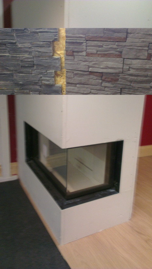

Tanke med den eldväggen som är mellan matsal och vrum.
Klä den med sten runt om hela den väggen och även göra den tjock, så man kan trycka in Hifi produktera i andra hörnet. Skickade med en bild så ni ser lite hur den ser ut.

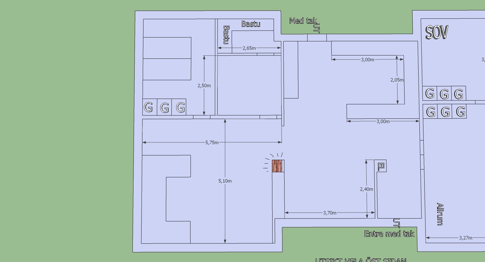

Hej
Finns det någon som kan titta på bastu och toalett avdelningen på skissen.
Vill gärna ha dusch, toalett, handfat, eventuellt 2 mindre relax stolar .. om det finns möjligheter.
Så här borde det kunna bli?...

Varför lägger du inte badrummen en-suite? Verkar omständigt att behöve gå runt dörren.
Jag hade inte heller haft garderober i allrummet, möjligen inbyggd förvaring men inte fristående.
/SS

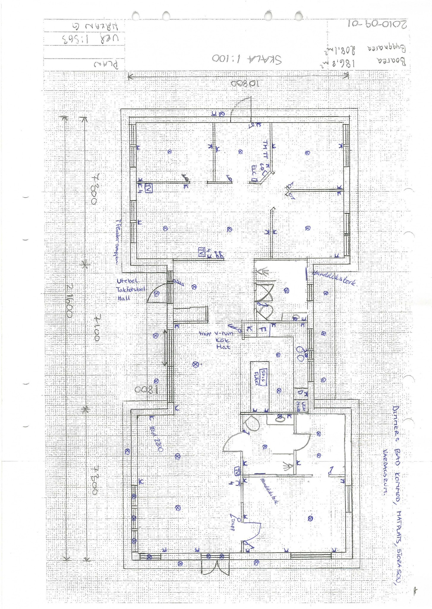

Jag har vart med och byggt ett nästan identiskt hus med den planlösningen..
Tyckte det var bra planerat..
Kan ha nån ritning liggandes om det skulle vara intressant
Öhh aaa tack :)
Kollar ikväll eller imorrn efter dom ritningarna... Är på väg till fjälls nu.
Ursäkta dröjsmålet men här kommer den...

Vi byggde huset åt en kund så jag kan inte svara på det..
Det ända jag vet var att från början skulle bergvärmepumpen stå i tvättstugan mellan två utav barnens rum men vart flyttad till garaget då det låg nära och att dom slapp eventuell buller från den.
