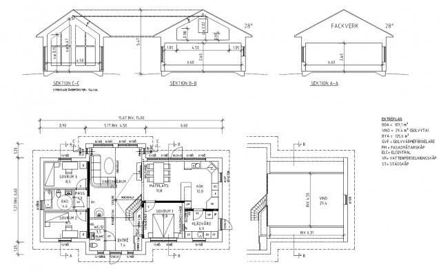

Vi har en tomt med vissa begränsningar. Detaljplanen säger följande:
Enplanshus får byggas. Vind får inredas. Max nockhöjd 5,5m, max byggyta 125m2, största taklut 27 grader.
Utifrån detta har vi ritat en egen planlösning. Se bifogad fil.
Vad tycker ni om den? Vad tycker ni om loftet och den förhållandevis höga takhöjden i mittdelen?
Andra förslag på hus som passar strandtomt? Sjöutsikt från vardagsrum, matplats, kök.
jag skulle tycka att det är obekvämt att behöva passera matplats och vardagsrum för att nå bad/toa från stora badrummet. Skulle vilja ha lika lyxigt som de enkla sövrummen har. Skulle hellre slippa gästtoa bara för att själv få det bekvämare :). Gäster få finna sej i att använda någon av de befintliga badrum :).
