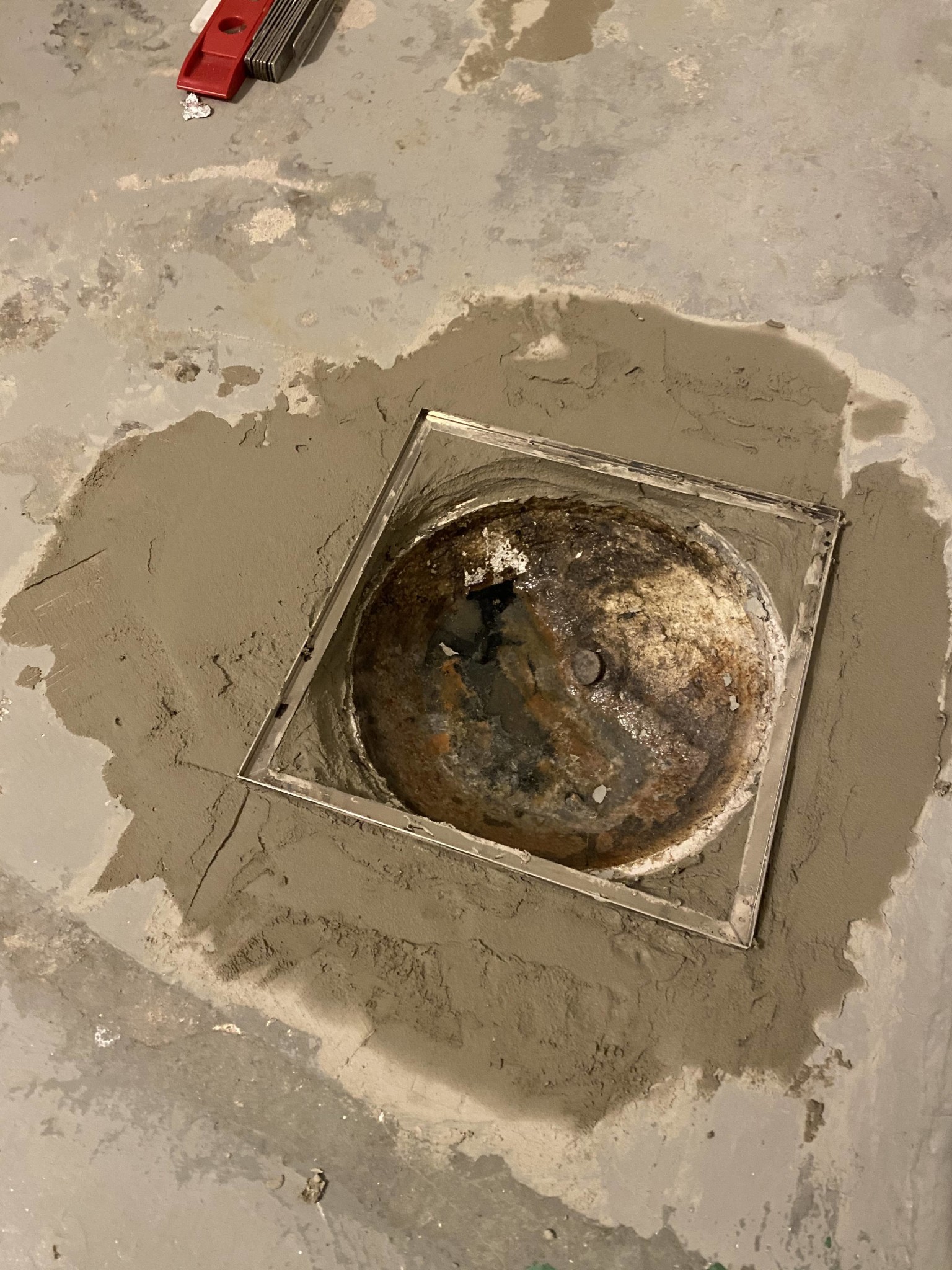

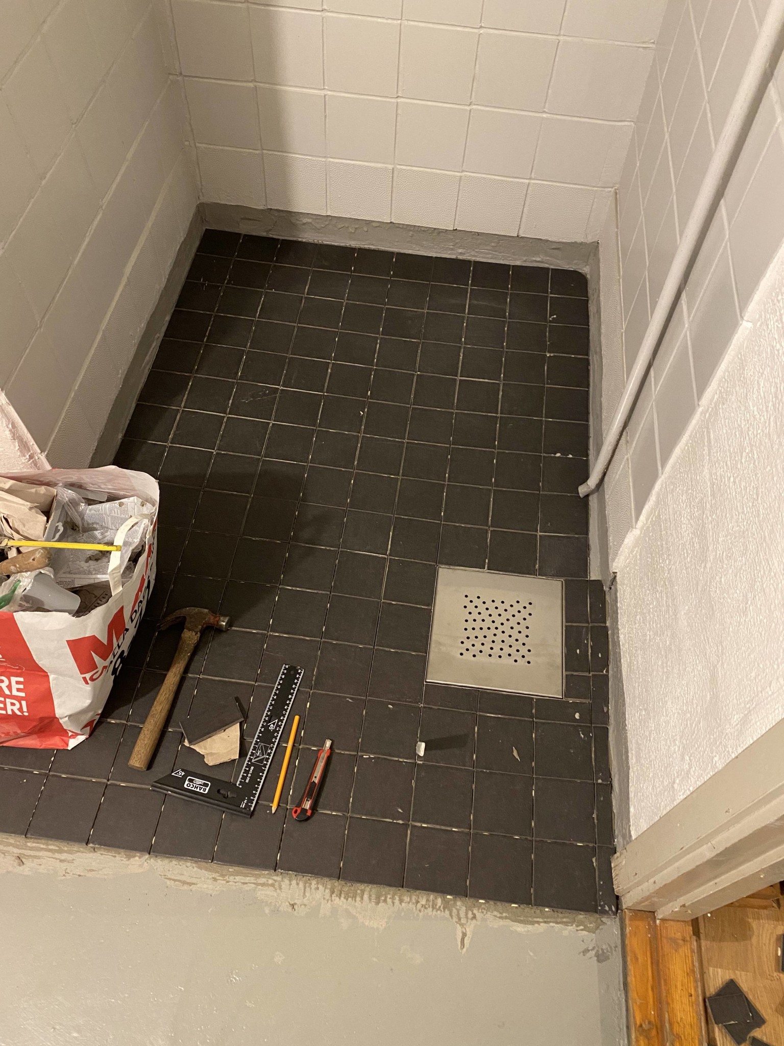

Rent tekniskt behöver du inget tätskikt, speciellt inte om du ska ha badkar med avlopp rakt ner i brunnen.
Jag gjorde precis en liknande renovering i min källare. Jag rollade ett lager Casco Aquastop i där man duschar, sen klinkers och en ny sil över befintlig brunn.
Renoverat badrumsgolv med påbörjat tätskiktsarbete och en gammal avloppsbrunn.
Renoverat badrumsgolv med svart klinkers, ny sil över brunn och byggmaterial samt verktyg på golvet.
Salix7 och 1 till

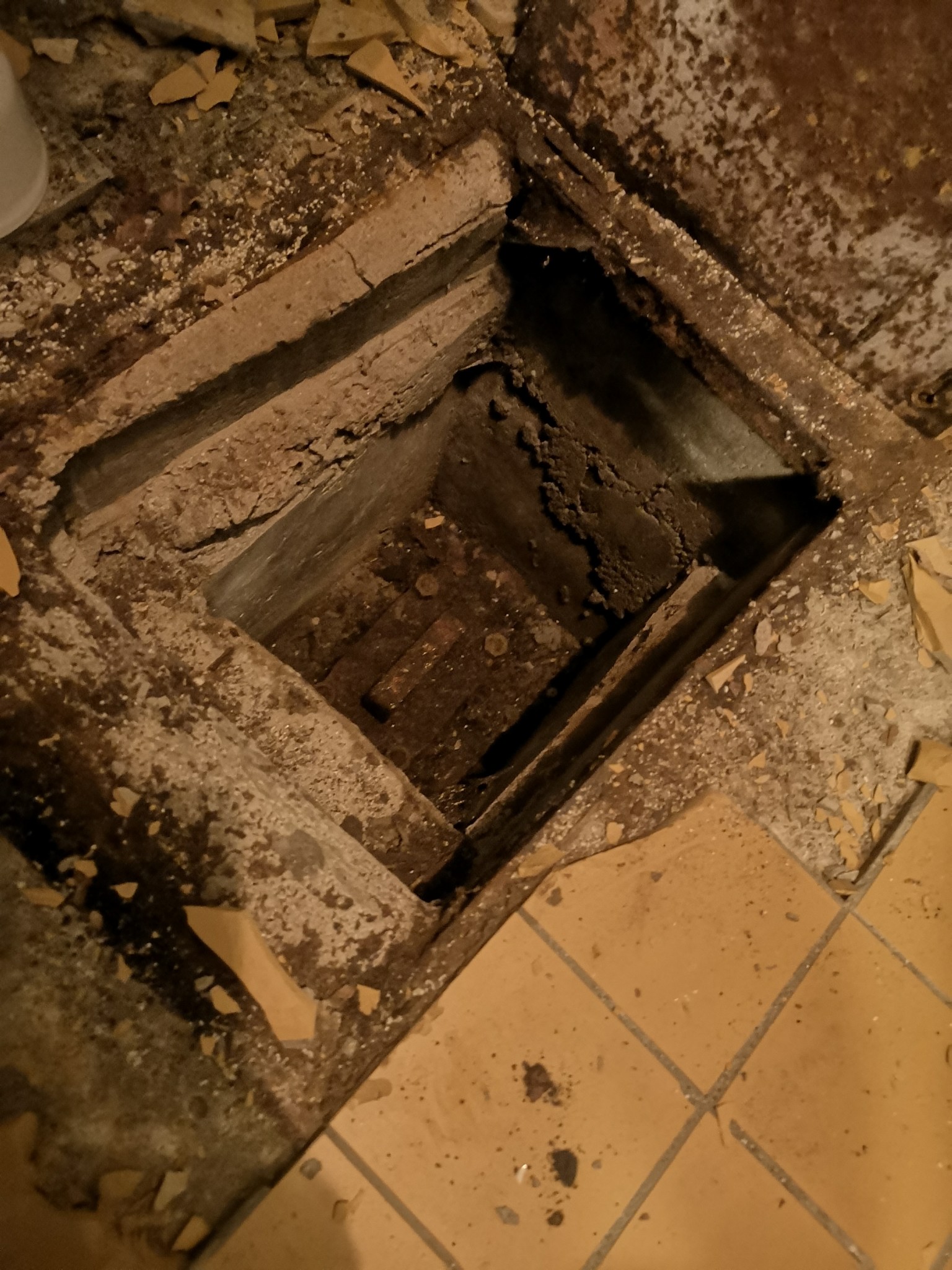

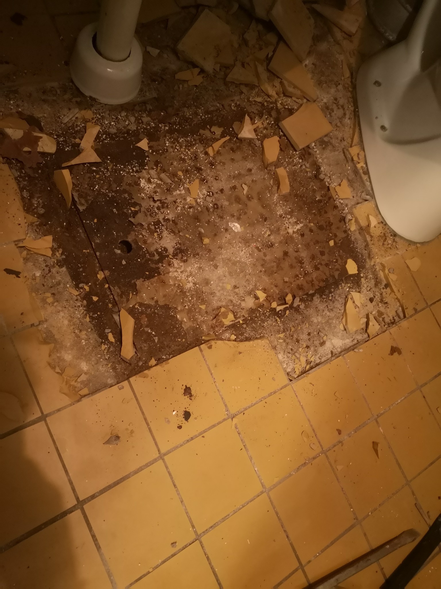

Okej tack för tips ❤️:) om du ändå också har ett 50-tals hus, du råkar inte veta vad det här är? Ser ut som en typ övergiven brunn? Tog bort kakel och hittade den - men kaklet har legat läst där... Och hur ska jag göra med den ? Golv med borttaget kakel som avslöjar en betongyta med möjlig gammal brunn, omgiven av kakelsplitter.
Öppet gammalt utrymme under golvplattor i ett 50-tals hus, omgivet av brutet kakel och byggavfall.
5 50talskåk skrev:
Okej tack för tips ❤️:) om du ändå också har ett 50-tals hus, du råkar inte veta vad det här är? Ser ut som en typ övergiven brunn? Tog bort kakel och hittade den - men kaklet har legat läst där... Och hur ska jag göra med den ? [bild] [bild] [bild] [bild]
Ok löste det nu
