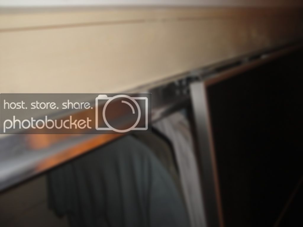

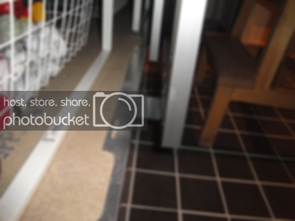

Är intresserad av hur monteringen av garderobsdörrarna gick till, du kan inte lägga upp några närbilder på infästning uppe/nere mm?
Ska själv bygga garderob och har inte valt vilken skjutdörr jag ska ha...
/Oskar
/Oskar
Det var inte så lätt att ta några bilder så att man ser hur det är gjort.
Jag började med sockeln på rätt höjd och i våg, efter det mäta in höjden och där satte jag en 45x45 som jag fäste den övre skena i.
