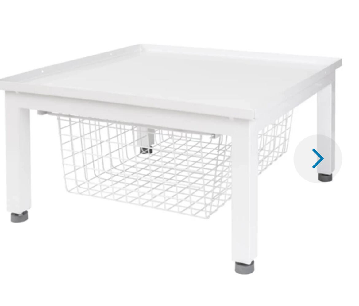

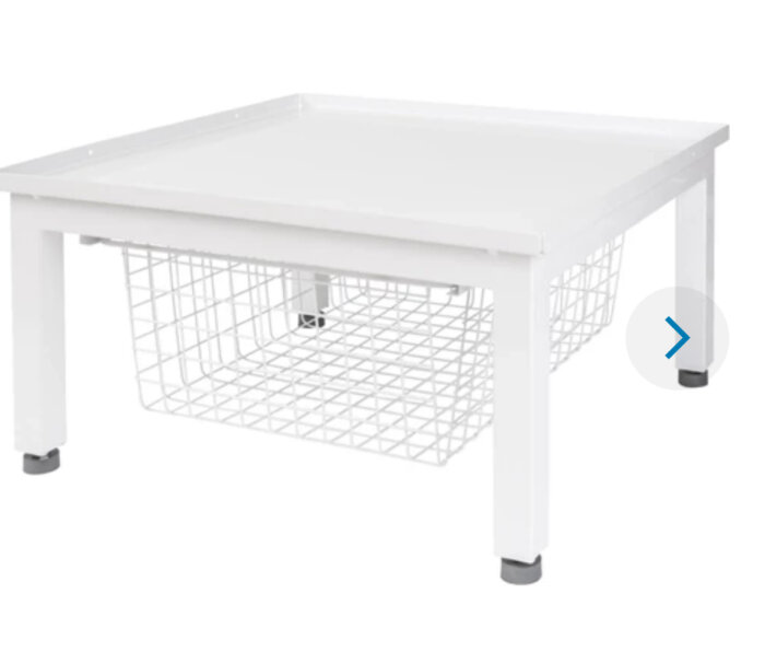

Hade planerat att köpa en sockel till tvättmaskin och torktumlare, men blev avrådda då det inte rekommenderas att ha dem i pelare ovanpå sockeln. Vikten skulle sockeln klara, men det kunde tydligen bli problem med ljud… Någon som har sockel likt den på bilden, och maskinerna i pelare ovanpå, trots rekommendationerna? Låter det mycket?
Tips på andra lösningar annars? Behöver ha i pelare för att optimera utrymmet. Funderar på om byggföretaget som gör om vårt badrum annars ska få göra ett hyllplan eller liknande att ha tumlaren på…

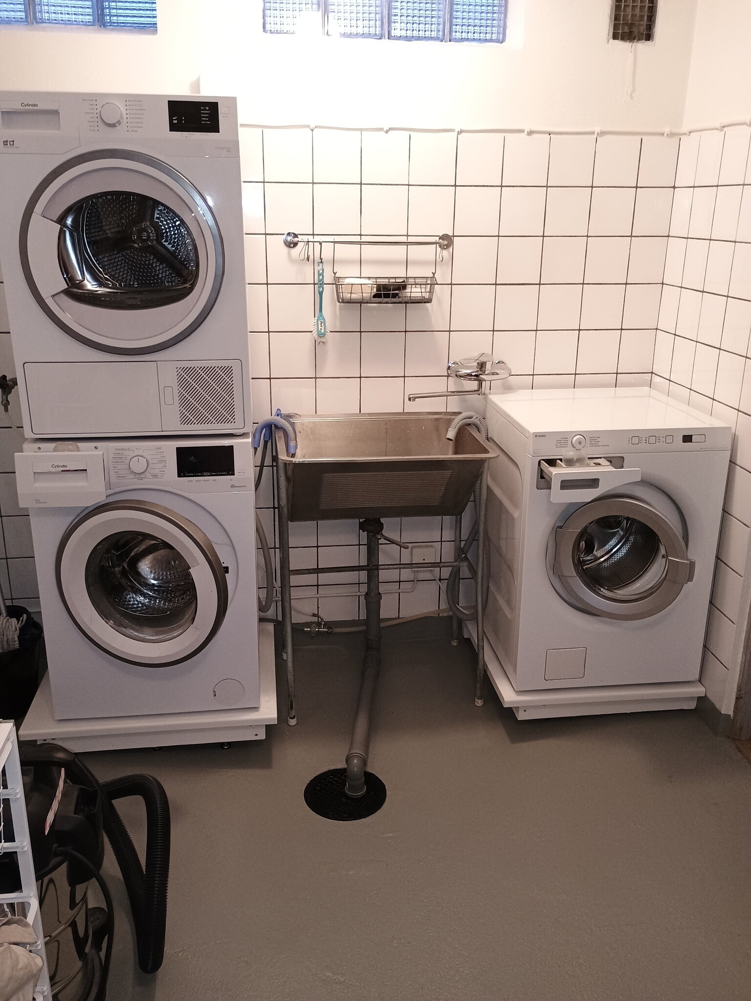

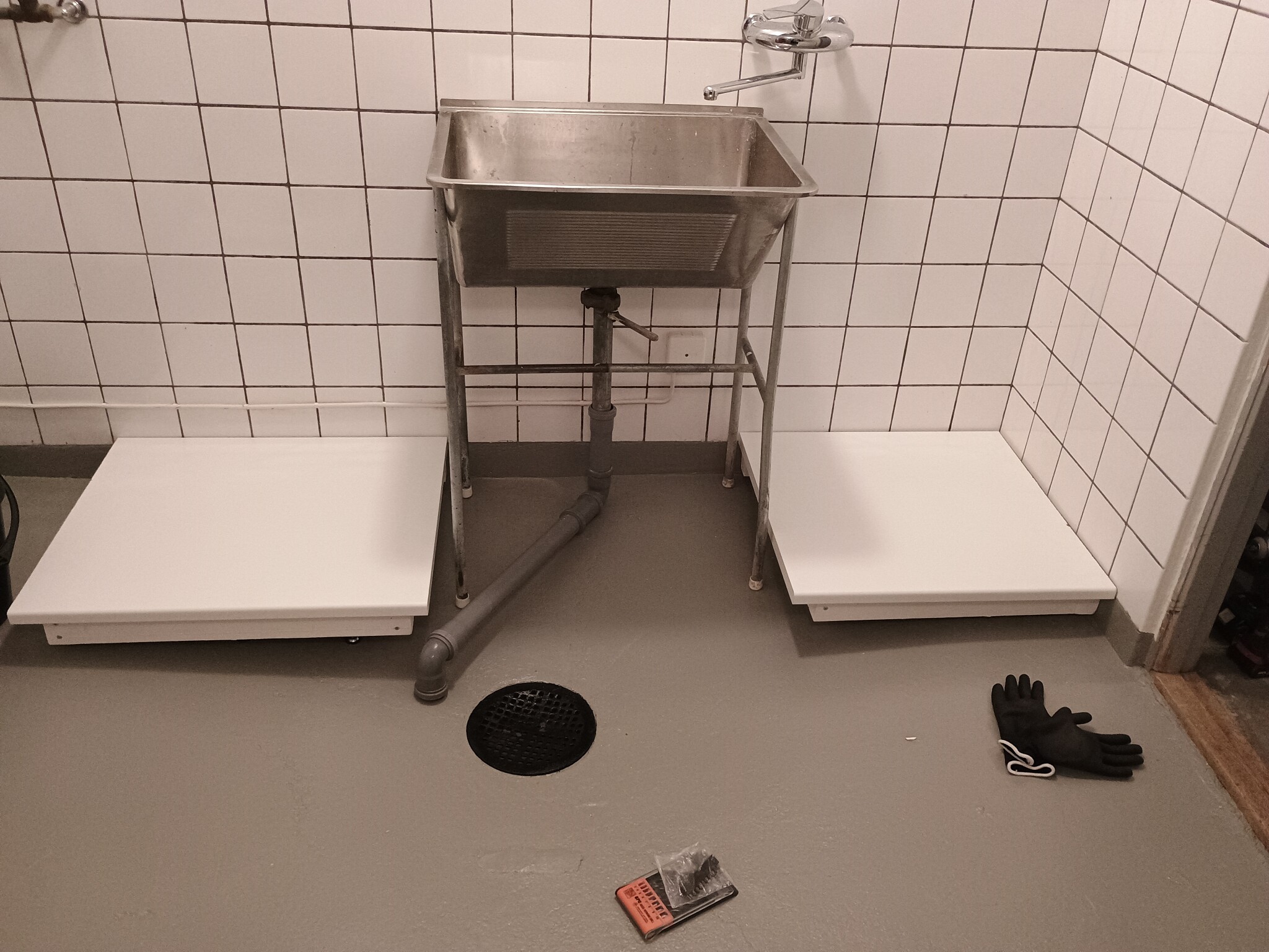

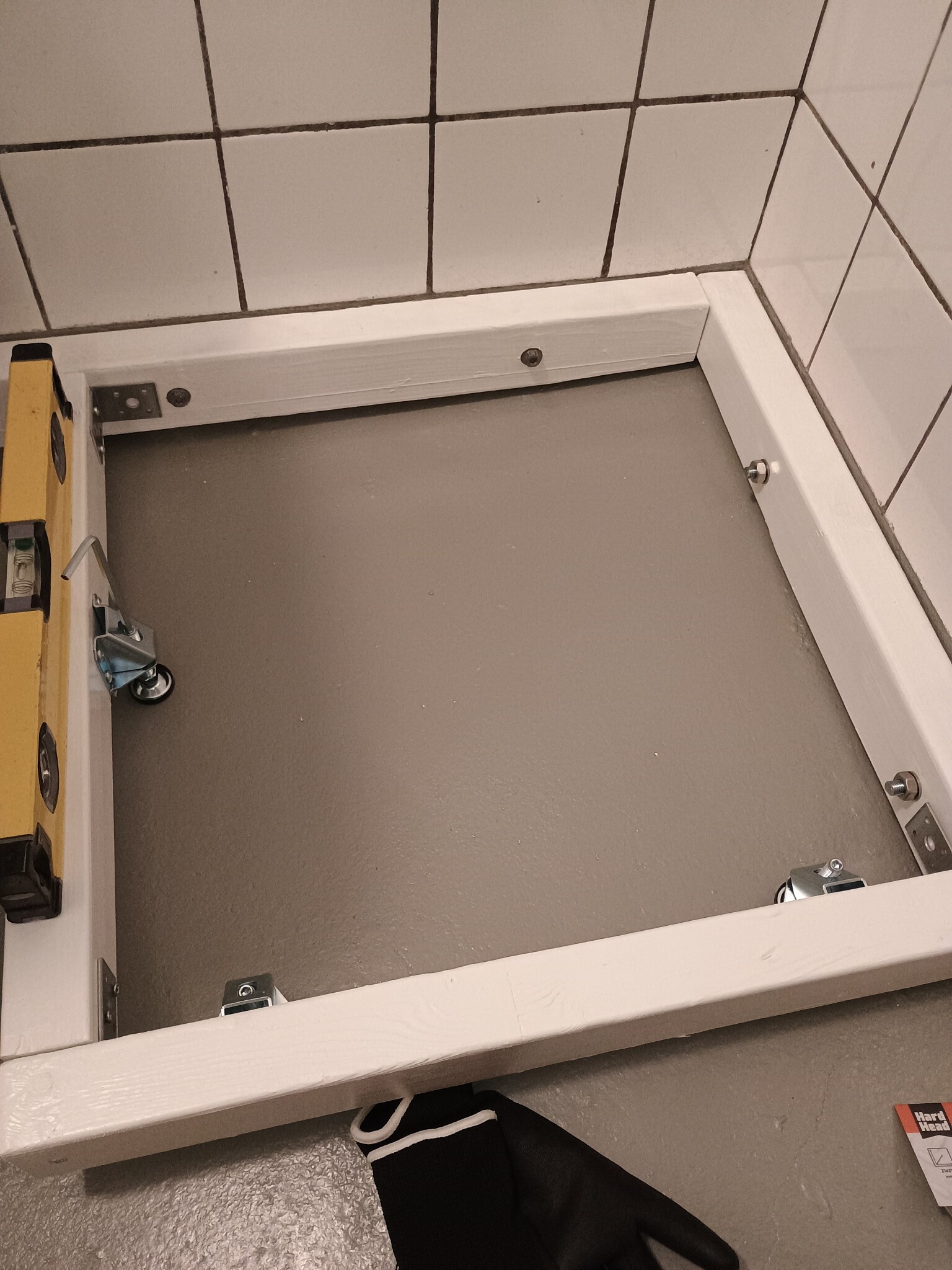

Jag byggde med bänkskiva från IKEA, 45*70 reglar och ställbara fötter från Amazon. Har fungerat bra hittills.
