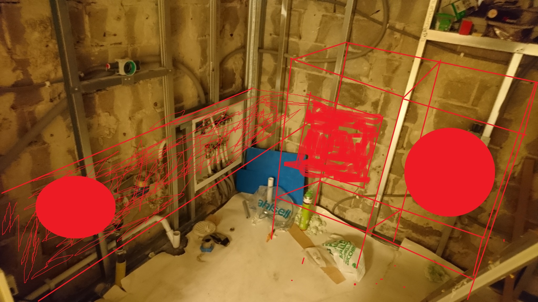

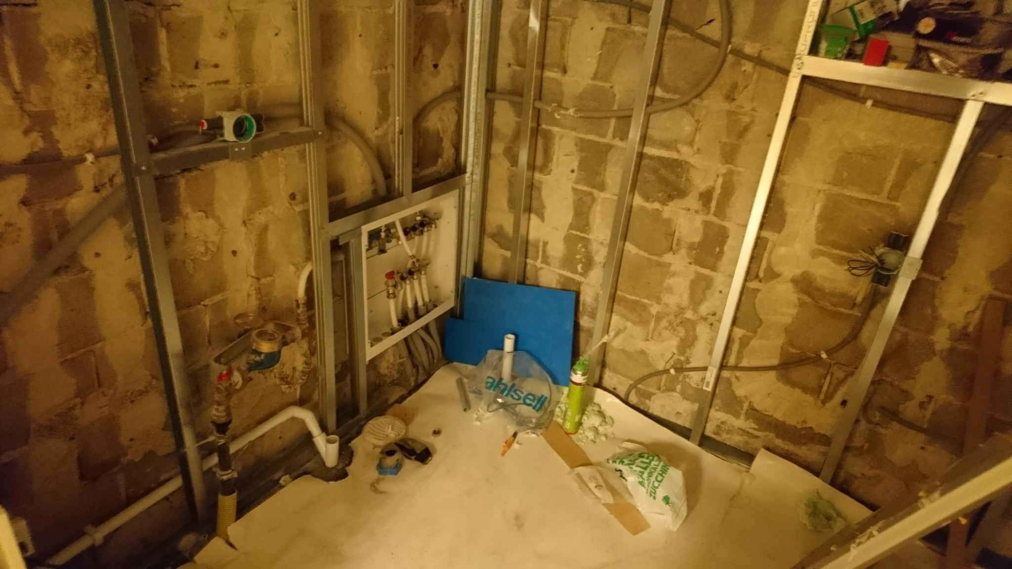

Till vänster om vattenmätaren kommer jag placera en diskho. Den kommer matas med kallt och varmt vatten från vattenmätarskåpet via 16mm RiR i väggen. Så lång har jag nog koll på allt. Men från diskhon skulle jag vilja dra ett 16mm LK pex RiR i väggen till väggen på höger sida, typ där eldosan är. Denna slang kommer att mata tvättmaskinen som ska stå där. Gör jag på de sättet kan jag använda avstängningsventilen på blandaren jag ska montera vid diskhon. De blir en dold och slick installation. =) Men vilka kopplingar behöver jag i respektive ända för att då detta att fungera? Tänkte använda mig av LKs väggbockstöd LK grip för att få ut pexrören från väggen.

Varför inte ett rör direkt från va-skåpet till avstängningsventilen för tvättmaskinen?
Enklare, snyggare.
Kommer det att vara fritt utrymme framför & över vattenmätaren?
Kommer vattenmätaren sitta helt/delvist in i nya väggen?

Källaren är nyutbildad och nygjuten. ligger även klinker under mjölkpappen, så nått mer bilande blir de inte. =)
Så här kommer de att bli:
Till vänster blir de en bänk med diskho typ där runda är. Bänken går hela vägen in till vägen, sedan till höger om den står torktumlaren å sedan tvättmaskinen. TT/TM kommer att stå uppallade på ovanskåp till kyl/frys, ca 40cm upp, för att få bättre arbetshöjd. Kommer även lägga en bänkskiva på var sida samt ovanpå TM/TT för att få ett "inbyggt" utseende. Så de finns inte så många bra ställe att sätta en avstängningsventil till TM.
Tanken va först att dra från vattenskåpet, till en ventil, men då blir de inte lika cleant.
Därav att jag vill använda den som sitter i blandaren, går i och för sig att lägga slangen på golvet bakom alltihop, men när väggen är öppen så vill jag bygga in de för att få de lite snyggare. Då kan vattnet titta ut lite snyggt bakom tvättmaskinen, gärna i en L vinkel nedåt, för att kunna montera slangen på. Kommer även dra fram avlopp från de vita röret bakom ahlsell påsen dolt bakom tm/tt för att koppla in avloppet från dem. Så de kommer inte synas.
Vattenmätaren kommer flyttas ut så att den ligger i linje med väggen. Sitter så där tills jag ska skiva väggen, då blir de till att byta röret mellan mätaren och vattenmätarskåpet.

Efter dina förutsättningar ser jag inget problem med att köra en extra slang från avstängningen på blandaren.
Vatettes vanliga brickor fungerar fint till detta ändamålet.
http://www.vatette.se/system-vatett...roduct&cHash=9336faa25dcd065679b3adc6ae05e9f3
Montera en backventil vid blandarens anslutning/väggbrickan så följer du normen med backventil också!
