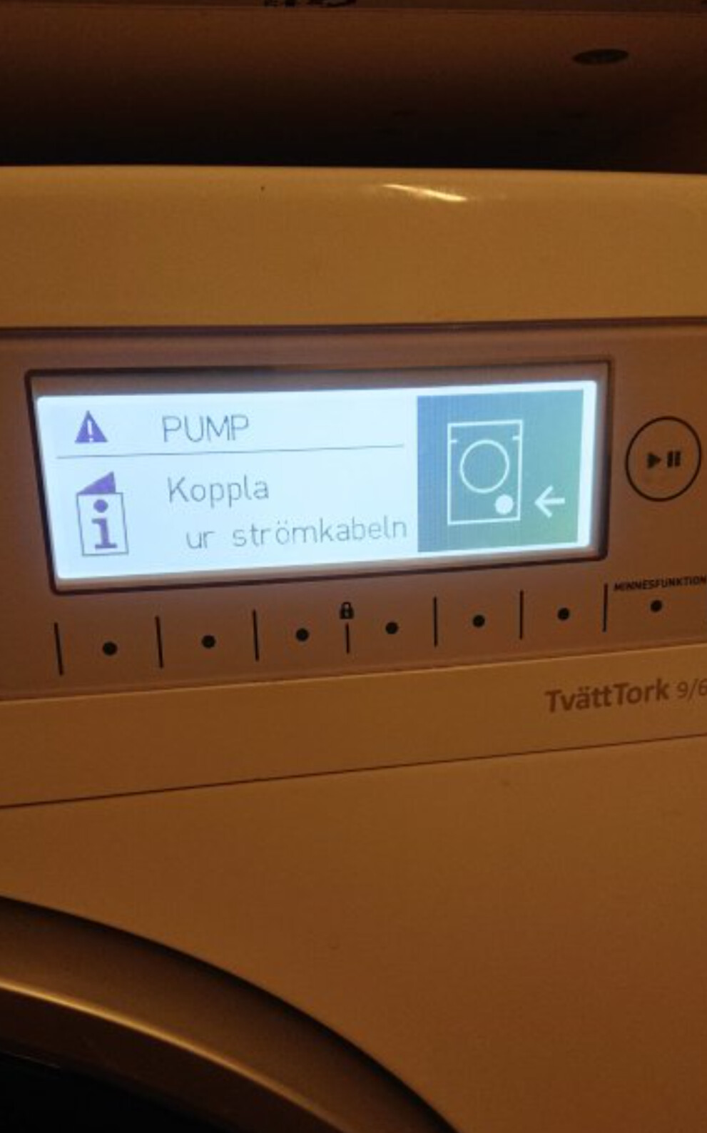

Cylinda fttk 4940 tömmer inte och visar felkod pump.
Tvättmaskins display visar felmeddelandet "PUMP" och instruktionen "Koppla ur strömkabeln".
Jag har förstått att originalpumpen är kass så jag slog till direkt på en ny efter tips i en gammal tråd här på forumet. Men nu när den är ditskruvad och inkopplad kvarstår felmeddelandet. Finns det något annat jag borde felsöka/kolla eller är den bortom räddning?

går pumpen öht?
om inte så är det kretskortet
om den går så är det stopp någonstans

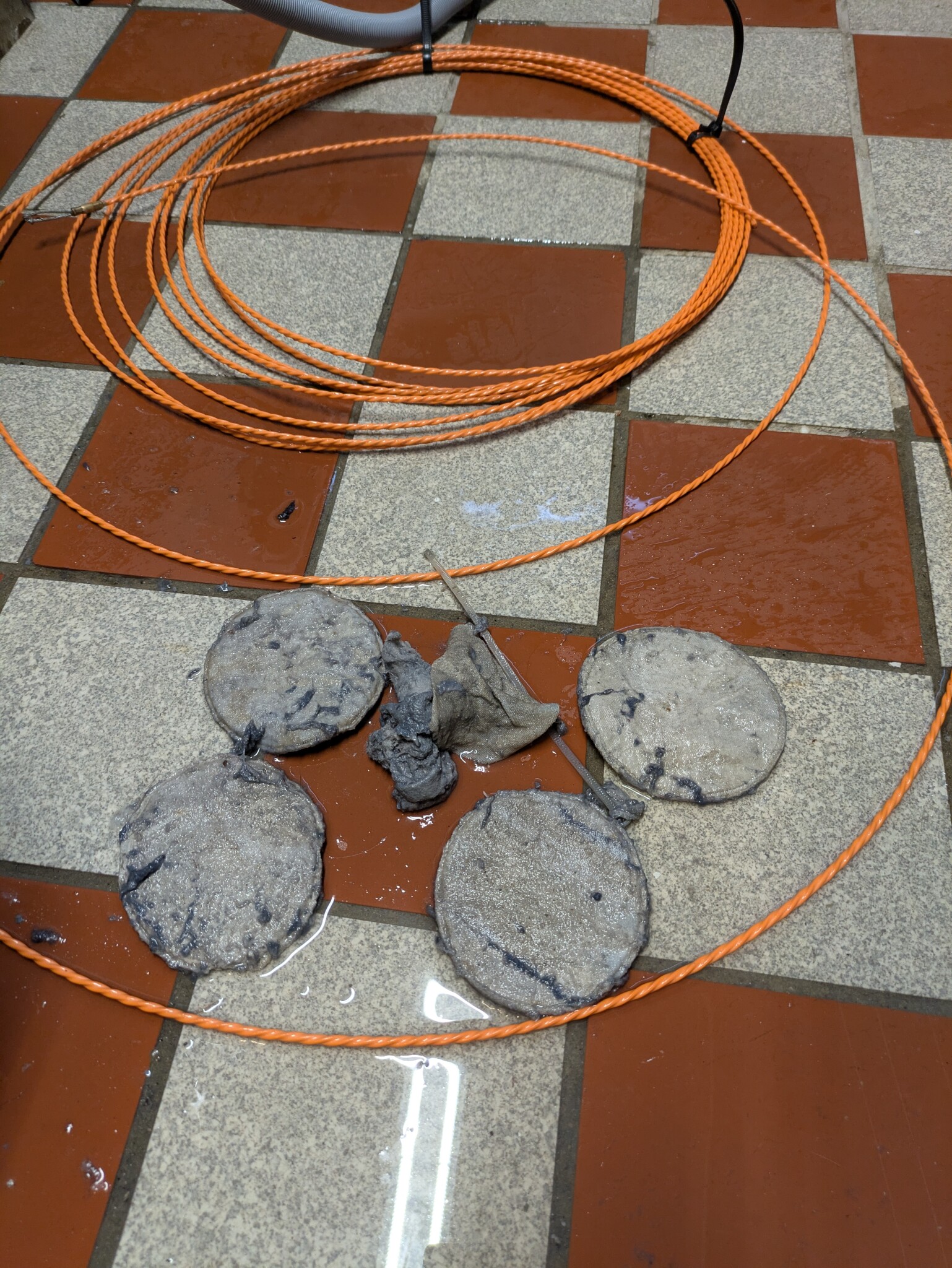

Efter lite skruvande så hittades saker där de inte skulle vara... :)
Rund metallskiva och bruten klädnypa på golv med orange kabel.
returen
