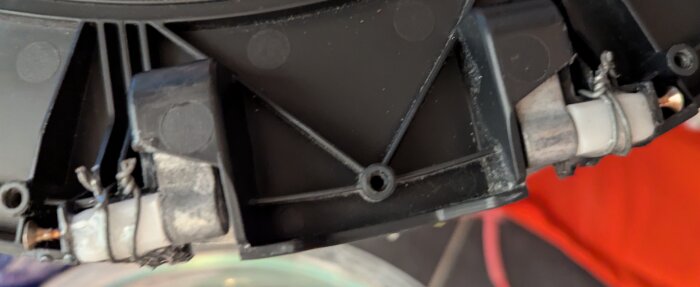

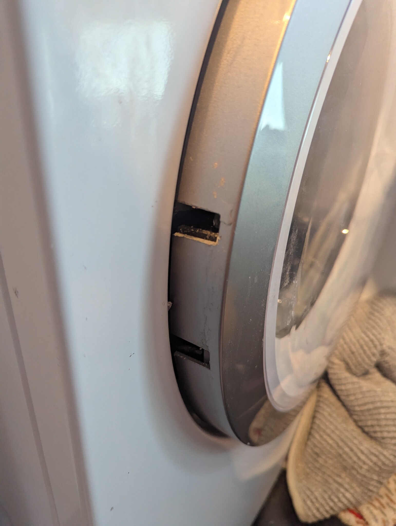

Jag köpte en Bosch tvättmaskin "made in Germany" för tre år sen och trodde det skulle hålla lite längre men nu har gångjärnet gått sönder. Det övre hoppade ur och jag lyckades trycka tillbaka det genom att bända lite i ramen på luckan. Men det är nåt som är sönder även om luckan går att stänga nu.
Tror ni det går att reparera själv?

Borde väl gå att söka på maskinens beteckning för att se om det finns tillgängliga reservdelar, typ gångjärn. Och finns de att tillgå så tror jag att det inte bör vara några problem med att byta dessa själv.

Jag försökte få av ramen på luckan men lyckades inte. Den måste av om man ska byta det som är trasigt 🤔
Farstatjej90
Det var inte gångjärnet utan plastbiten som det sitter i som var trasigt.
Man kan beställa ny lucka men behövde tvättmaskinen nu så jag lagade den.

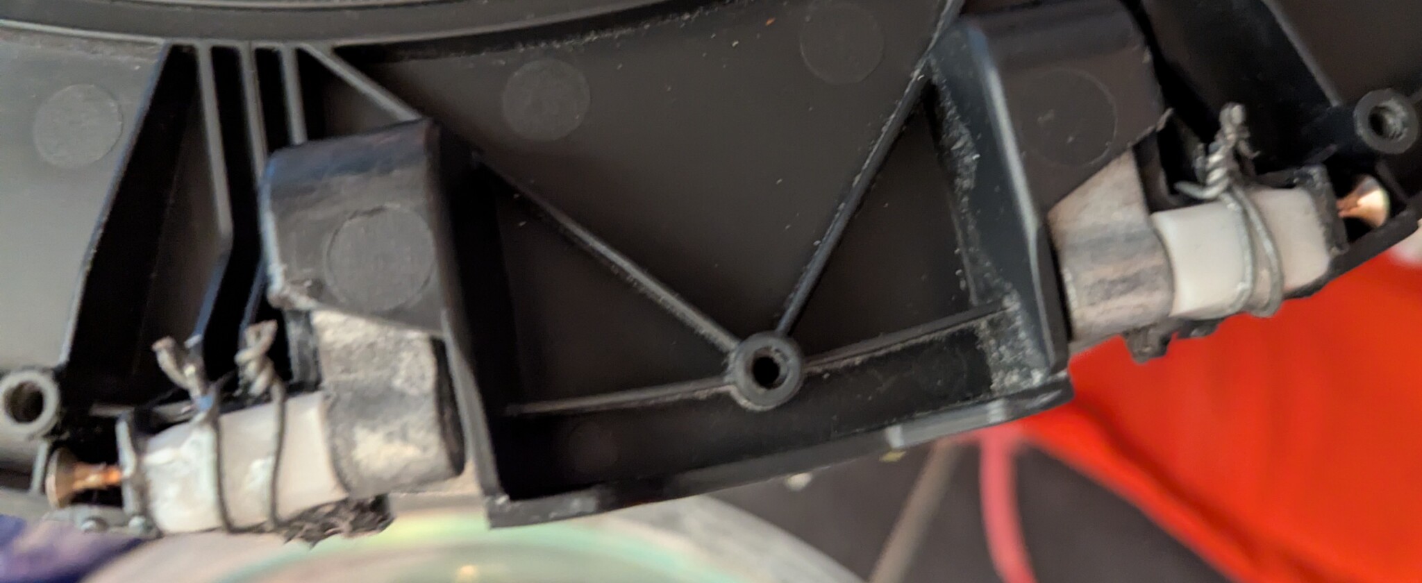

Borrade några hål i den svarta ramen och satte fast gångjärnet, satte ett par skruvar också och allt inkladdat med den här från Biltema:
Biltemas epoxilim för plastsvetsning, två tuber med hårdare och bas, samt en appliceringsspatel, används för att laga tvättmaskinslucka.
Den har inte lyckats riktigt få tag i den där svarta plasten för om man knackar lite på den så blir det små bubblor under limmet.
Men luckan och tvättmaskinen går att använda nu i alla fall. Luckan sitter fast bra, inget läcker och så vidare.... Får se hur länge det håller.
Reparerad svart plastdel med gångjärn och skruvar på en tvättmaskinslucka, lagad med lim.
