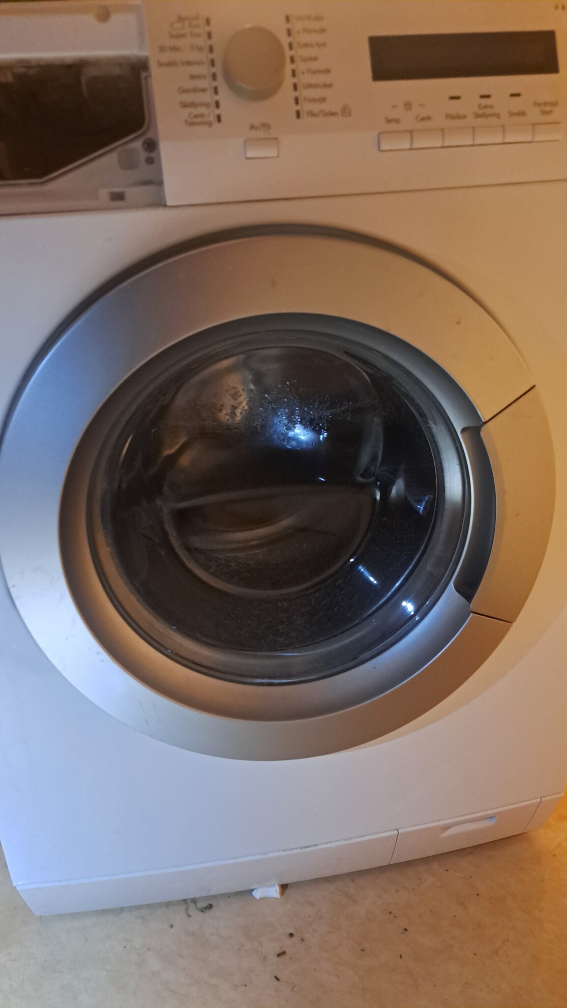

Hej. Har en Husqvarna QW 167270 som plötsligt stannade, är helt stendöd. Har tagit bort baksida och topp men ser inget uppenbart fel. Motorn och trumman snurrar fint. Det var massor med prylar i filtret vid tömningspumpen, men den snurrar också fint. Finns ström i vägguttaget. Inget synligt vatten i botten av tvättmaskin, men som sagt helt tyst inget lyser på displayen. Var kan man hitta kopplingsschema, är det nån som har nån ide, finns det nån säkring nånstans?
Mvh Stefan

finns inga säkringar
kopplingsscheman är väldigt summariska och ofta felaktiga
det kan vara panelens brytare dvs vredet eller själva kortet men det har utgått
sen kan det vara huvudkortet fast det har ju oxå utgått
däremot finns det affärer som säljer Bosch serie 8 fortfarande

Hej kan vredet plötsligt gå sönder under tvätt och inte ge nåt livstecken? Kretskortet bör väl gå att laga isf?
Vad menar du med att Bosch serie 8 relaterar till min tvättmaskin?
Mvh Stefan

det är ju inte det mekaniska vredet som går sönder
klart att det går att reparera kretskortet, finns en kille i Holland som gör detta har tyvärr inga kontaktuppgifter
boschen är ett bättre val när du byter
