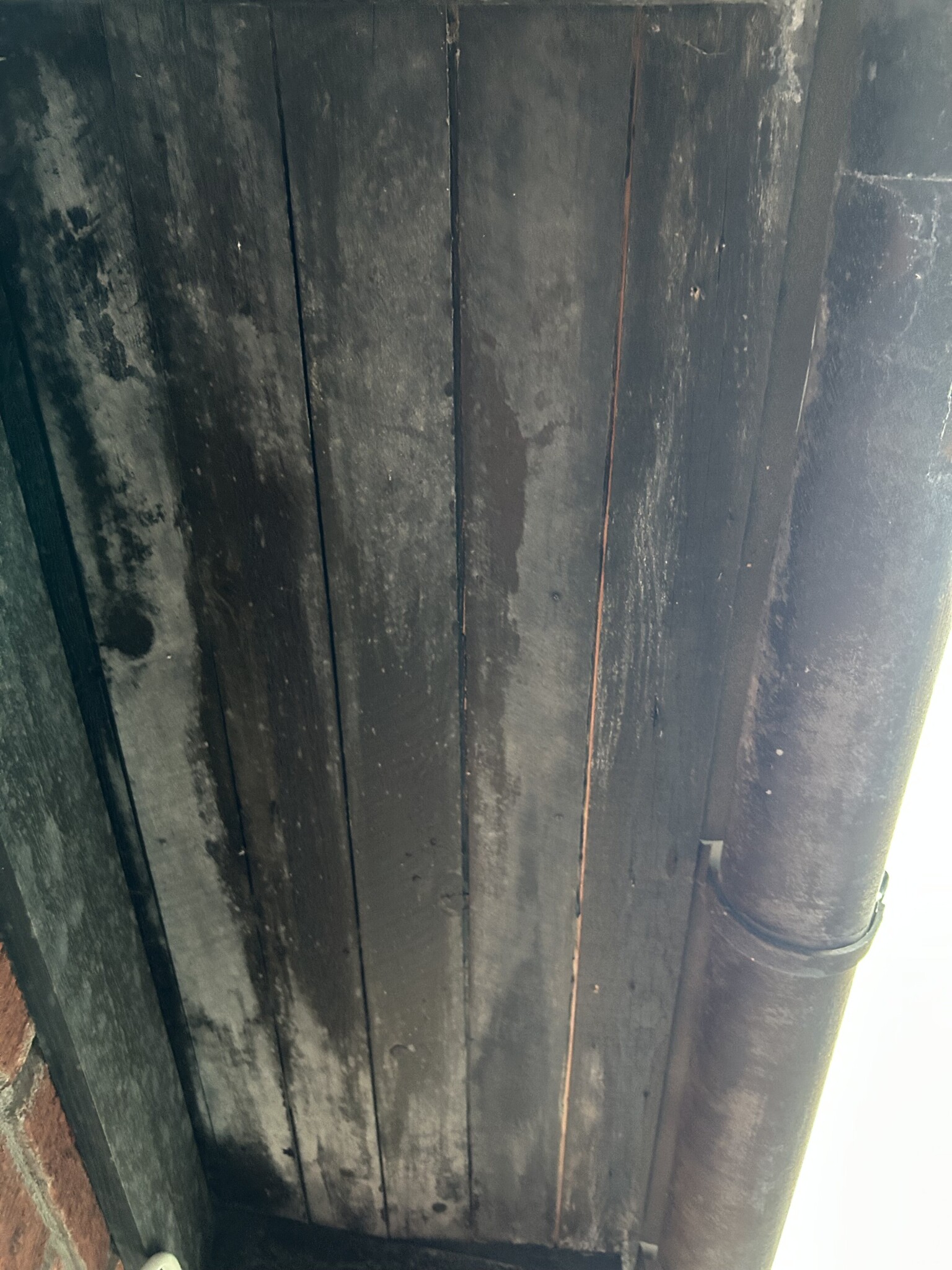

Jag undrar över hur jag på bästa sätt snyggar till under takfoten.
Jag har själv väldigt dålig koll på byggnationer överlag så ni får mer än gärna rätta mig eller komma med andra råd.
Bilden är tagen rakt under takfoten som är förlängningen av råsponten.
Jag tänkte göra såhär:
1. Skrapa bort sprucken färg.
2. Tvätta med fasadtvätt.
3. Skölja av fasadtvätten med en vattenslang med lågt vattenflöde och undvika att spola mot det inre hörnet vid fasaden.
4. Grundmåla om/där det uppstår kala fläckar.
5. Måla efter ett par dagar så det är torrt.
Tänker jag rätt eller är det något jag bör ändra på?
Hur länge bör jag vänta efter att ha sköljt av fasadtvätten?
Tacksam för svar.
Mvh
Baptisten

Börja med att tvätta och vänta sedan gärna uppåt en vecka men beror ju på vädret också.B Baptisten skrev:Hej!

Är det riktigt varmt och torrt så räcker det kanske med fyra dagar.
Därefter kollar du över om det är något som behöver skrapas bort, sprucken och lös färg tex.
Skaffa en tvättborste med långt skaft så blir det lättare att skrubba med fasadtvättmedlet.
Att bara lägga på medel och sedan skölja av brukar inte räcka.
