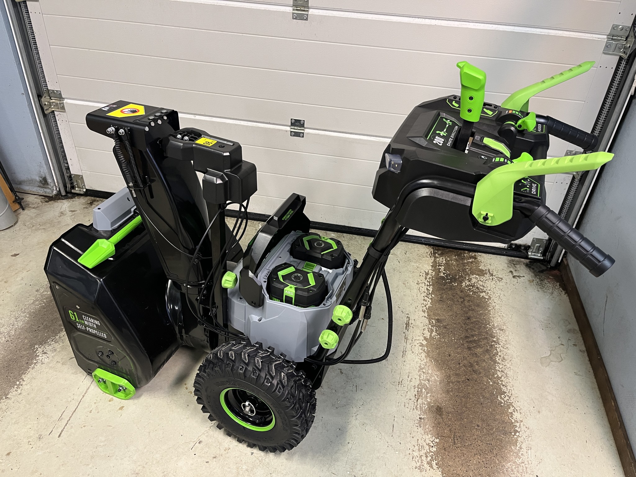

Ah en själsfrände! Jag får hem min ego snt2400 på måndag lämpligt till nästa nederbörd. Har en hel del klipp från youtube att relatera till där den tuggar sig igenom allehanda plogvallar utan större problem. Hoppas på samma resultat även här. Fick även ett extra batteri om man registrerade sig på deras hemsida innan årsskiftet vilket är ett plus.

Premiärkörde Egon (bra smeknamn fö) ikväll med sursnö och rensade bort takras från delar av tomten. Den slängde bort det utan problem och kände inte att den sackade ner pga snömängden. Den upplevdes lite lätt däremot och behövde trycka på lite mer än bara drivningen för att ta sig igenom det packade men so far so good. 0 gradigt och lätt regn

Gårdagens körning som var väl mer ett test tömde ca 25-30% av batteriet på eco läge och tror den kommer räcka gott för vår uppfart som är två bilbredder.
Plast finns! Men upplever den som ganska tjock och styv, 3mm säger skjutmåttet, plåten på snöintaget är 2mm tjockt och den pulverlackade stålramen på 4,5mm.
Har ingen annan slunga att jämföra med sedan tidigare men min ryobigräsklippare känns mer klen än den här produkten.
När däcken monterades fanns gott om smörjfett för dreven så det bådar gott och det ska enl tillverkaren räcka dess livslängd.

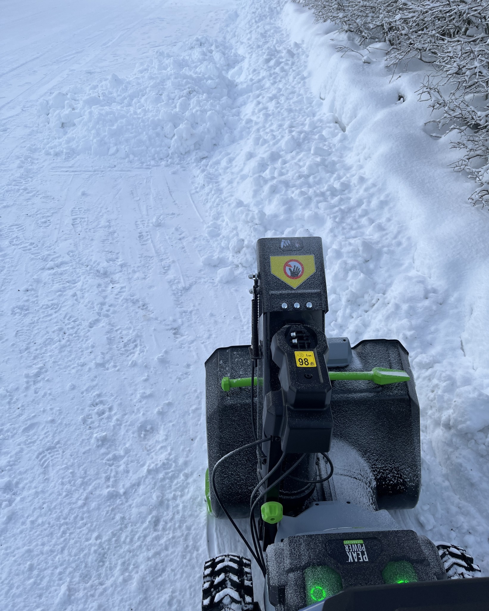

Under senaste dygnet föll det 1dm lätt snö och som ett brev på posten kom en liten plogvall.
Styrde ihop det lilla med snösläden och tog fram Egon efter det. Körde min och en grannes uppfart utan problem. Tappade 3 av 5 batteripluppar när jag körde på Eco-läget men med medelfart på drivningen där det passade.

Gårdagens snöfall bjöd på ett bra test för Egon.
Uppfart med tillhörande plogvall som var ca 50cm hög och lika bred med sk klabb/klibbsnö.
regn i luften och under dagen övergick det hela till slask. Egon tuggade på och rensade bort uppfarten inkl plogvallen men den fick kämpa lite hårdare. Hade 1 plupp av 5 kvar på batteriet när man var klar.
skulle påstå att den funkar som förväntat och lite till. Inget kladd, inga hörselskydd och bara köra igång. Jag är nöjd
