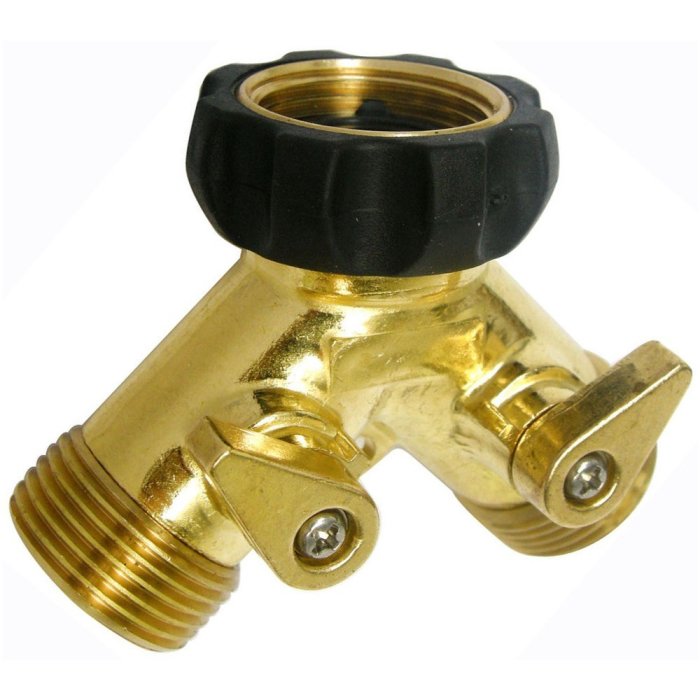

För att få duschmöjlighet i bastun på landet funderar jag på att koppla på en trädgårdsslang på den vanliga duschen och låta vattnet stå på när man är ute i bastun.
Tanken är då att sätta på något sådant här på duschen inne:
Nu är just den i mässing och 3/4", medan duschen är kromad och 1/2", men i princip. Trädgårdsslangen sätts då med en Gardenakoppling när den används och vreden ställs om mot normalt.
Skulle det funka, och finns rätt prylar i affärer för vanliga hemmapulare? Har tittat (varken letat eller frågat) på Bauhaus utan framgång.
Sen kanske vattnet ändå blir kallt i 20 meter slang på vintern, och slangen kanske alltid har isproppar när man vill ha den, men det känns som ett vettigare projekt än fast installation då bastun normalt är kallställd.

Ser att du fått igång ditt korståg svara-på-trådar-som-ingen-brytt-sig-om efter sidans omgörning.
Problemet är att jag dels vill ha en vanlig duschslang påkopplad, dels en gardenakoppling. Och att båda ska vara individuellt avstängbara, eller i alla fall att man kan koppla så att bara en i taget är påslagen.
Jag tror inte att Gardena har något sådant, utan de har vad jag vet bara med enkla eller dubbla Gardenakopplingar. Jag vill därtill helst att det blir relativt nätt, då det gärna ska kunna vara permanent kopplat i duschen (utom själva trädgårdsslangen som jag tänket att man sätter fast vid behov.

Gardena hade iofs den här, för koppling på hanfat. Kanske ska prova det istället. Känns lite smäckigt bara.
http://www.gardena.com/se/produkter/bevattning/slangkopplingar/adapter-for-indoor-taps/901160201/
